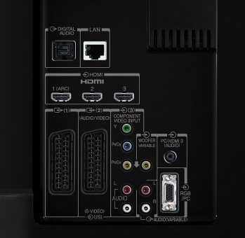

Also für meine Grafikkarte (ATI Radeon HD 4870 1GB GDDR5 von Powercolor mit 2x DVI & 1x S-Video) gibt es anscheinend ein Software Update, dass der Grafikkarte beibringt auch Sound-Signale über den DVI-Ausgang in den HDMI-Eingang meines Fernsehers zu pumpen!
Stellt sich mir aber immer noch die Frage, wie genau ich die Boxen an meinen Fernseher anschließen soll!
Im Anhang sind die rückwärtigen Anschlüsse des TVs, an der Seite sind noch die Audio L/R Anschlüsse (in rot/weiß) sowie ein Video in.
Bitte um Hilfe, der TV kommt jede Sekunde =D

Da wo Woofer steht schließt du den Centre und supwoofer lautsprecher an und da wo audio L,R steht jeweils die satelieten was ahst du den für nen soundsystem?
Habe mir jetzt Cinch Kabel gekauft um die Sachen zu verbinden aber irgendwie bekomm ich keinen Sound aus dem TV!
was hast du für ein soundsystem?
hab gerade mal die anleitung durchgelesen, das 5.1 system könntest du nur digital über den optischen ausgang verbinden, damit du wirklich 5.1 nutzen kannst.
der tv hat nur ein subwoofer ausgang und ein analog stereo ausgang (rot/weiß unter dem subwoofer ausgang)
sofern dein pc ein optisch digitalen eingang hat, könntest du höchstens dein tv über diesen mit den pc verbinden und halt das 5,1 system am pc anschliesen.
bzw den tv am analogen stereo ausgang über ein cinch-klinke kabel mit dem analog audio eingang des pc´s verbinden und halt dein 5.1 system auch am pc anschließen

Das er den pc auch an den fernseher anschließen muss ist schon klar deshalb hab ichs nicht erwähnt🙂
Hab mich inzwischen dazu entschieden das Soundsystem per Cinch an meinen Fernseher anzuschließen und das Sound-Sigal via DVI->HDMI (gesegnet sei der ATI Adapter+Treiber) von meinem PC aus an meinen Fernseher zu schicken, wie auch das Bild.
