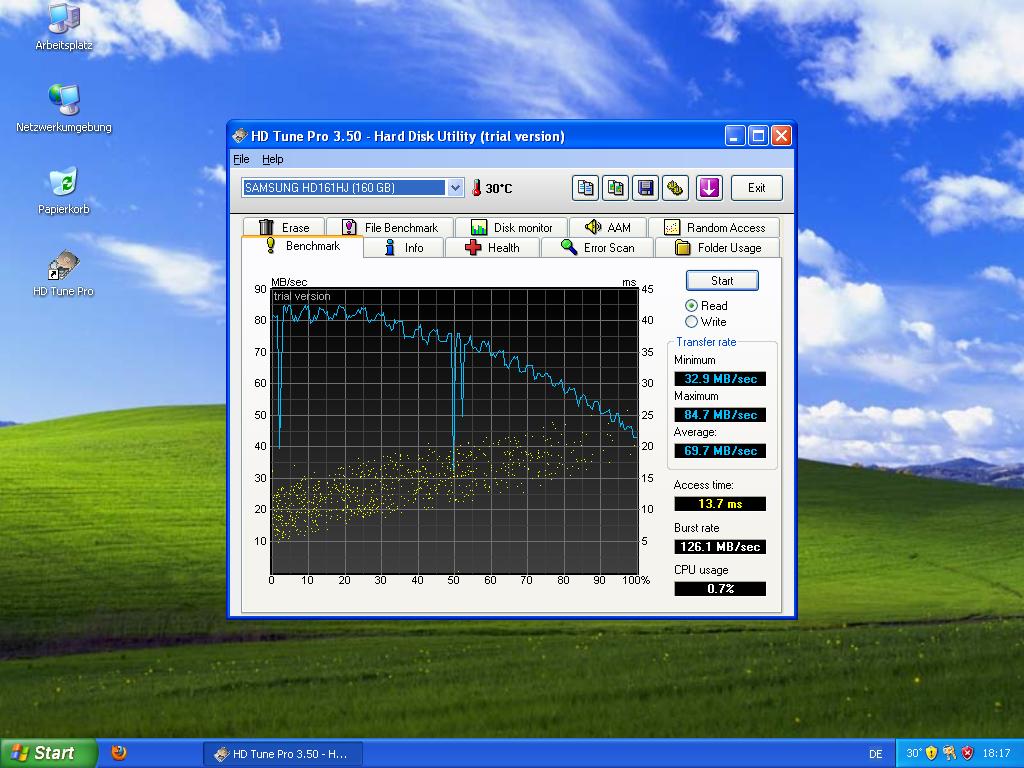

Und dann teste nochmal mit HD-Tune deine Festplatte.

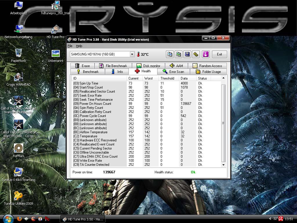

@zafi?...hast du meinen 2 test mit hdtune gesehen,alles in ordnung nun,nachdem ich die platte an nen anderen anschluss gesteckt habe.....okay,auch das probier ich ma aus!
Achso, ich dachte das wäre ein ganz anderer PC gewesen, an dem du die Festplatte angeschlossen hast. Aber wenn es der selbe war, dann scheint wohl nun alles ok zu sein.
Womöglich war nur das Kabel der Festplatte nicht ganz ok eingesteckt oder der erste Anschluss ist defekt.
Probier auf jedenfall nochmal alles durch. Praktisch ein Langzeit Test. Wenn alles im grünen Bereich bleibt, dann scheint das Problem wohl nun behoben.
naja,ich muss jetzt nochmal nen spiel installieren,und gucken obs geht,is echt anstrengend sowas,diese gamzen tests zu machen usw,aber ich hoffe ich finde das prob,graka teste ich nochma mit prime.....auf jedenfall schonmal danke an euch!
Ich hab mir die HD-Tune Bilder nochmal angesehen. Wie kann es sein, dass der erste Test unter Windows Vista und der zweite Test unter Windows XP durchgeführt wurde. Ich dachte, du hast die Platte am selben Rechner getestet, nur eben an einem anderen Anschluss?
