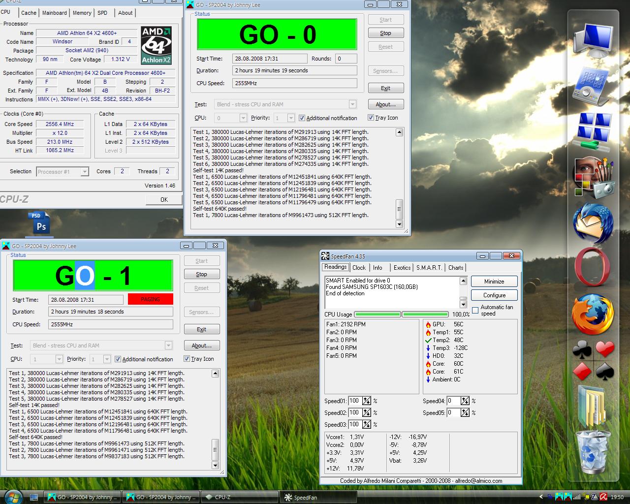

ich hab irgendwo bei freejumpern die fsp erhöht und habe jetzt 2,555 ghz und wundere mich warum ich net multiplikator und so unter nem anderen reiter net ändern kann naja auf jeden hab ich die höchst mögliche stabil laufende gefunden (das war schon die grenze) trotzdem wars ne erfahrung xd das so so aus:
wie lange muss ich aeig das stress programm laufen lassn?? sind jetzt knapp über 2,5h
du kanns sicher noch höher nur du musst den ht multi von 5 auf 4 runterstellen! und evtl deinen arbeitsspeicher auch runtertakten also auf ddr667 der 533 je nach dem was du für ram has!

ich hab nen x2 4600+ statt 2x 2,4ghz hab ich 2x 2,55 ghz da müsste doch mehr gehen oder wenn ich es so einstell das 2x2,7 ghz rauskommt sagt das prime programm irgendwas mit nem error 🙁
Du musst deine Rams die wie ich aus anderen Thread erfahren habe mit 266Mhz laufen erstmal runter stellen z.B auf 200Mhz weil wenn du den FSB erhöhst takten sich ja die rams automatisch mit, und genau so der AGP/PCIe bus ! du musst die MHz der Rams (und wenn du Billig rams hast is das ganz schnell Ende) und die MHz vom AGP u.o PCIe Bus auf Manuel stellen (fixen) Und das selbe gilt für den HT takt, und nachdem du das gemacht hast kannste mal versuchen denn FSB zu erhöhen (3mhz-5mhz schritten).
PS: bei nem AMD X2 der schon 60°c a core hat würde ich aufhöhren die 100MHz mehr oder weniger reisen sowieso keine scheibe Wurst mehr vom Brot...
