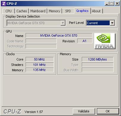

Mich wundert es auch,daß der Ram auf 400Mhz läuft,sollte der nicht auf 533 laufen?
So ist es,wenn man einen Fertighobel kauft und keine Ahnung hat.:wtf:
Ist das normal so,daß die Graka im Moment so nieder Taktet?
der CPU Stress test ist meistens ohne PhysX nicht flüssig machbar, also dürfte das kein Probelm sein. Un selbst wenn, ich würd mal sagen hauptsache die Spiele rocken oder ?
unter last taktet sie sich wieder hoch 😉.
