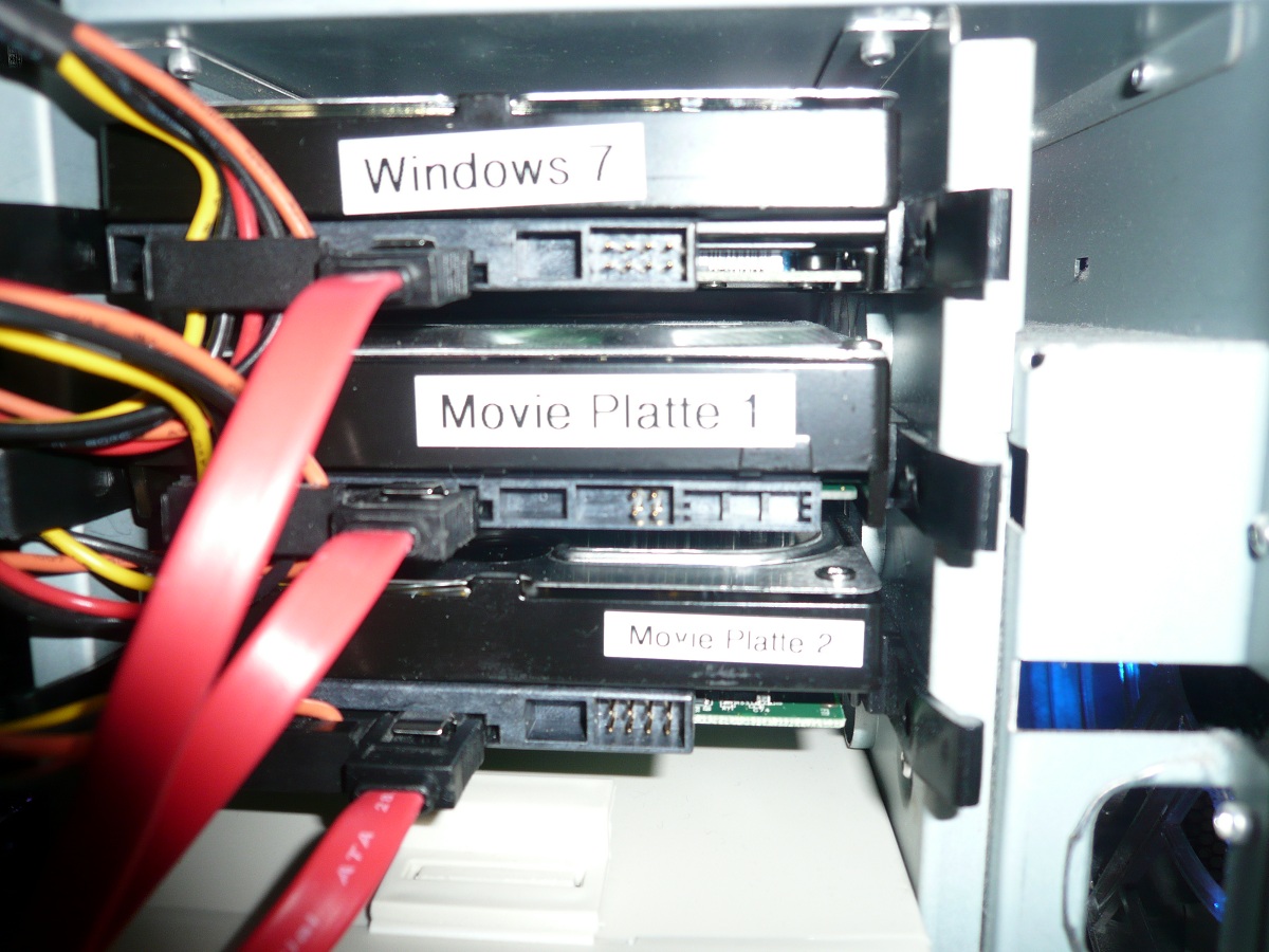

so wie auf dem bild isses im moment ...
und als ich das probiert hab waren die stecker von d 2ten platte in der dritten und die stecker von der dritten ganz weg

jetzt ist es so angeschlossen also aufm mainboard...
dass die windows 7 festplatte unten eingesteckt ist und die anderen beiden platten oben aber es wird nur die win7 platte anerkannt
heißt das jetzt gleich dass die ports hinüber sind oder is das nur ne einstellungssache im bios? dass z.b. die ports aktivieren muss oder so in etwa?

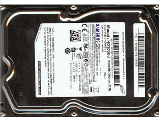

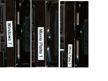

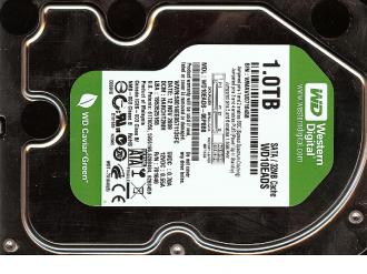

So
hier sind jetzt mal die Bilder von meinen Festplatten mit Ansicht von Hinten
der Jumper der da drin is hab ich vergessen rauszumachen ... net dass jemand denkt das das des problem ist..
konnte sie leider nicht in der orginal größe hinzufügen aber ich denke mal dass man den typ der platte trotzdem erkennen kann
