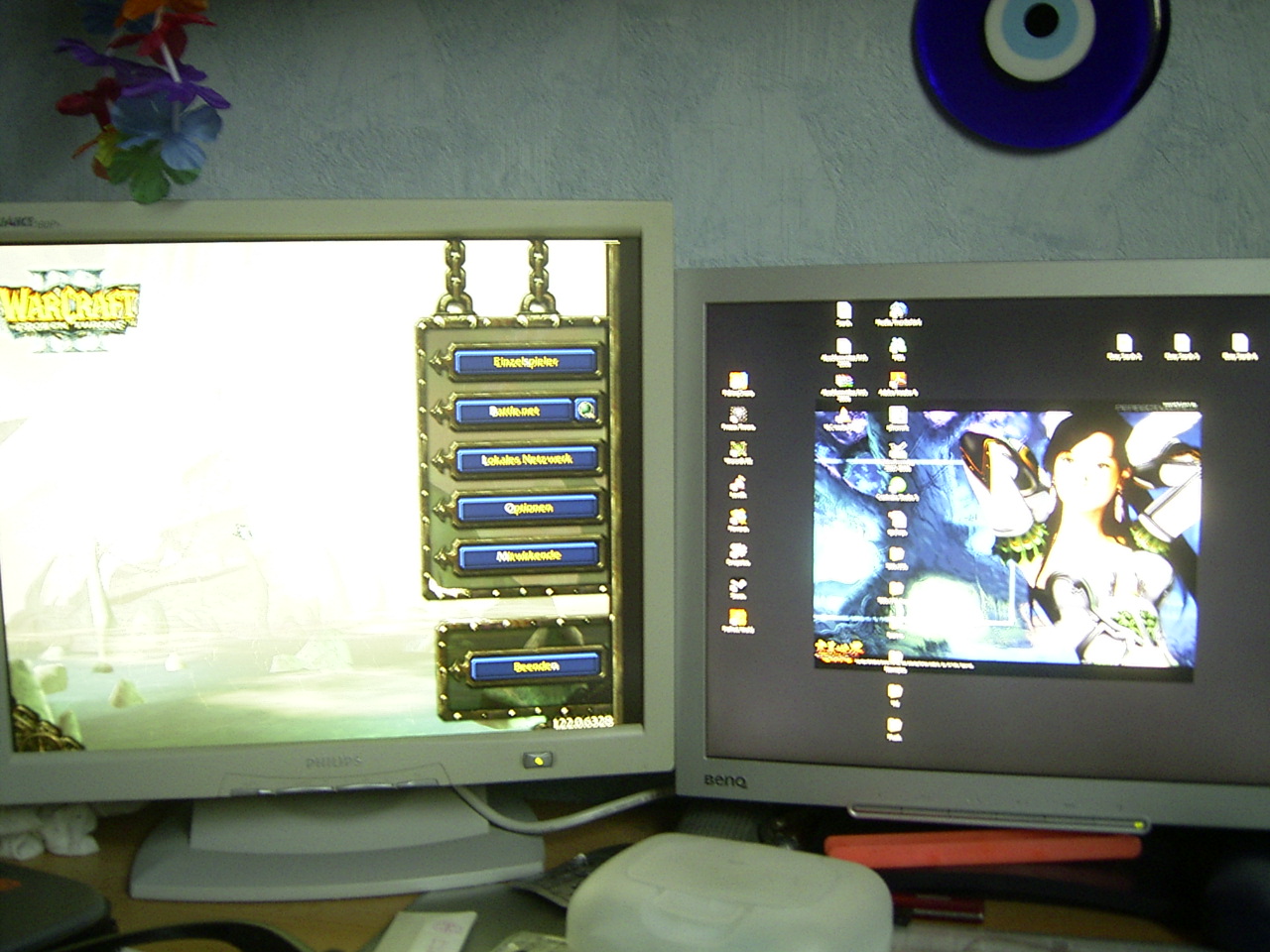

Ich habe es ja schonmal geschafft, das wenn ich Firefox auf dem normalen Desktop starte, das es dann auf dem 2. Monitor aufgeht. Aber wenn ich Warcraft starte öffnet es auf den gleichen Bildschirm (Desktop). Auf dem anderen Monitor wo eigendlich das Spiel angezeigt werden sollte, verschieben sich die ganzen Ordner und das Wallpaper wird ganz klein.(Siehe Anhang).
Und so solls ja nicht sein. Ich will das SPiel ja auf dem rechten Bildschirm haben.

Kumpel meinte gerade, bei ihm kommts drauf an, welche Auflösung das Spiel hat. Es sollte die selbe sein, wie vom Desktop, ansonsten verzerrt auch alles.
Okay, das funktioniert schonmal...jetzt muss ich nurnoch das Spiel auf den rechten Monitor bekommen. Hat noch jemand Rat?

Du kannst unter Darstellung (Rechtsklick auf den Desktop -> Eigenschaften)
den Monitor auswählen, der als Primär Monitor fungieren soll.Also auf dem die hauptsachen angezeigt werden bzw. Spiele starten.
Dann, bevor du irgendwas Startest, ziehe mit der Maus die Fenster rüber, zb. MSN oder was auch immer, starte dann dein Spiel
Super!!! Es funktioniert. MEhr wollte ich ja gar nicht. Das spiel startet nurn rechts alles andere bleibt Links. Ich sehe was in der Shoutbox läuft oder wenn mich jemand anschreibt. Dann brauche ich mich nurnoch raus tabben.

Den rechten Monitor als primären Monitor einstellen, und den linken als negative Posittion, dann hast du auch nicht das Problem mit dem verschieben bei Auflösungsänderung...
