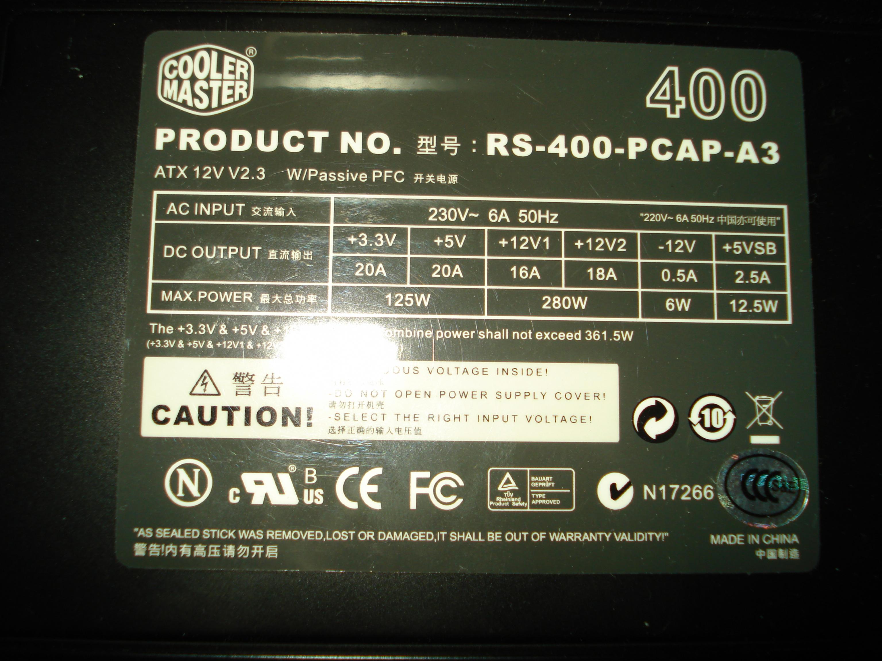

So, habe mal die Aufschrift des NT's fotografiert.
Mit Ampere Angaben kann ich relativ wenig anfangen (Physik habe ich wohl nie aufgepasst in der 8. Klasse :wall:. Aber ja jetzt in der 10. kommts wieder 😀).
Es steht drauf, dass die leistung nicht über 360 Watt gehen sollte.

Ja klar, die Watt sind wie schon gesagt nicht das Problem, ebenso wie die Effizienz, das Problem sind die Ampere die auf der 12V-Schiene geliefert werden. Diese könnten für eine HD4890 schon nicht mehr ausreichen (d. h. Bluscreen, kein Bild mehr, Rechner-Absturz...). Aber probier es einfach mal mit diesem Netzteil, dann lass Prime95 und Furmark für ca. 20 Min laufen. Wenn es dabei nicht zum Absturz kommt reicht das NT 😉
