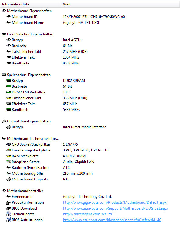

Hallo liebe Experten,
da meine RAM-Speicher defekt sind bin ich gezwungen diese auszutauschen.
Nun stellt sich mir die Frage nach den Anzahl der Polen, damit der Speicher auch passt. Ich habe bereits mit Everst die Motherboard-Daten ausgelesen, konnte diesbezüglich aber keine Angaben finden?!?
Könnt ihr mit den beigefügten Angaben etwas anfangen?
Besten Dank für eure Hilfe!
Mit Grüßen
tp_two
Ein 775'er Mainboard, auf dem DDR2 mit 667 MHz gesteckt werden soll.
Der hat, weil es ja kein Notebook-Ram ist, also (übrigens genau so wie DDR3) 240 Pins.
Du mußt DDR2 nehmen.
Die Pinzahl ist da garnicht so entscheidend.
DDR3 bekommst Du erstens nicht in die Slots, weil die Einkerbung an einer anderen Stelle sitzt, und der würde zweitens, weil der Memory-Controller mit diesem Ram überhaupt noch nicht umgehen kann, sowieso nicht laufen.
dein board unterstützt laut spezifikation max 4gb DDR2 667/800 non ECC ram
nimm aber zwei ramriegel, zwecks dualchanel
