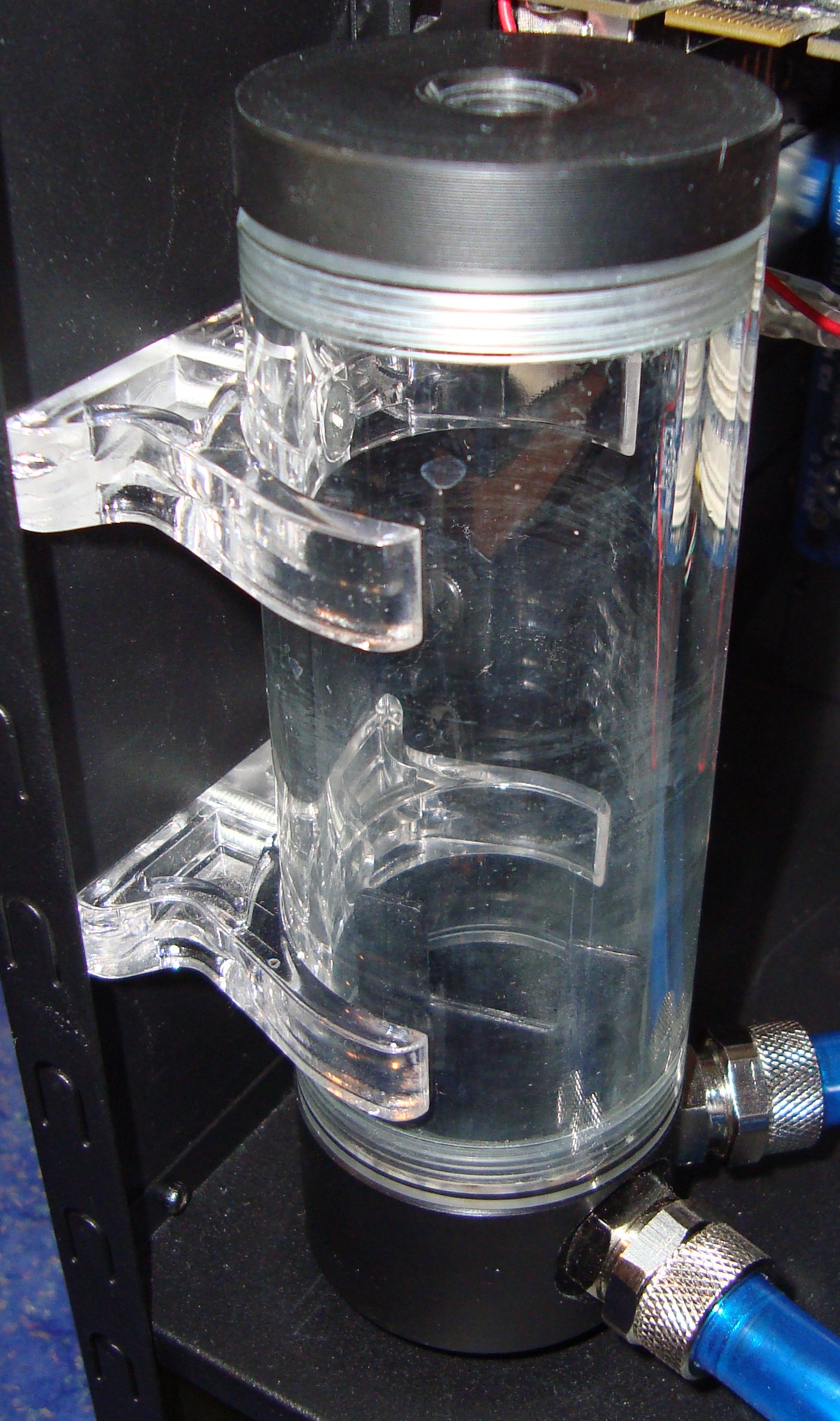

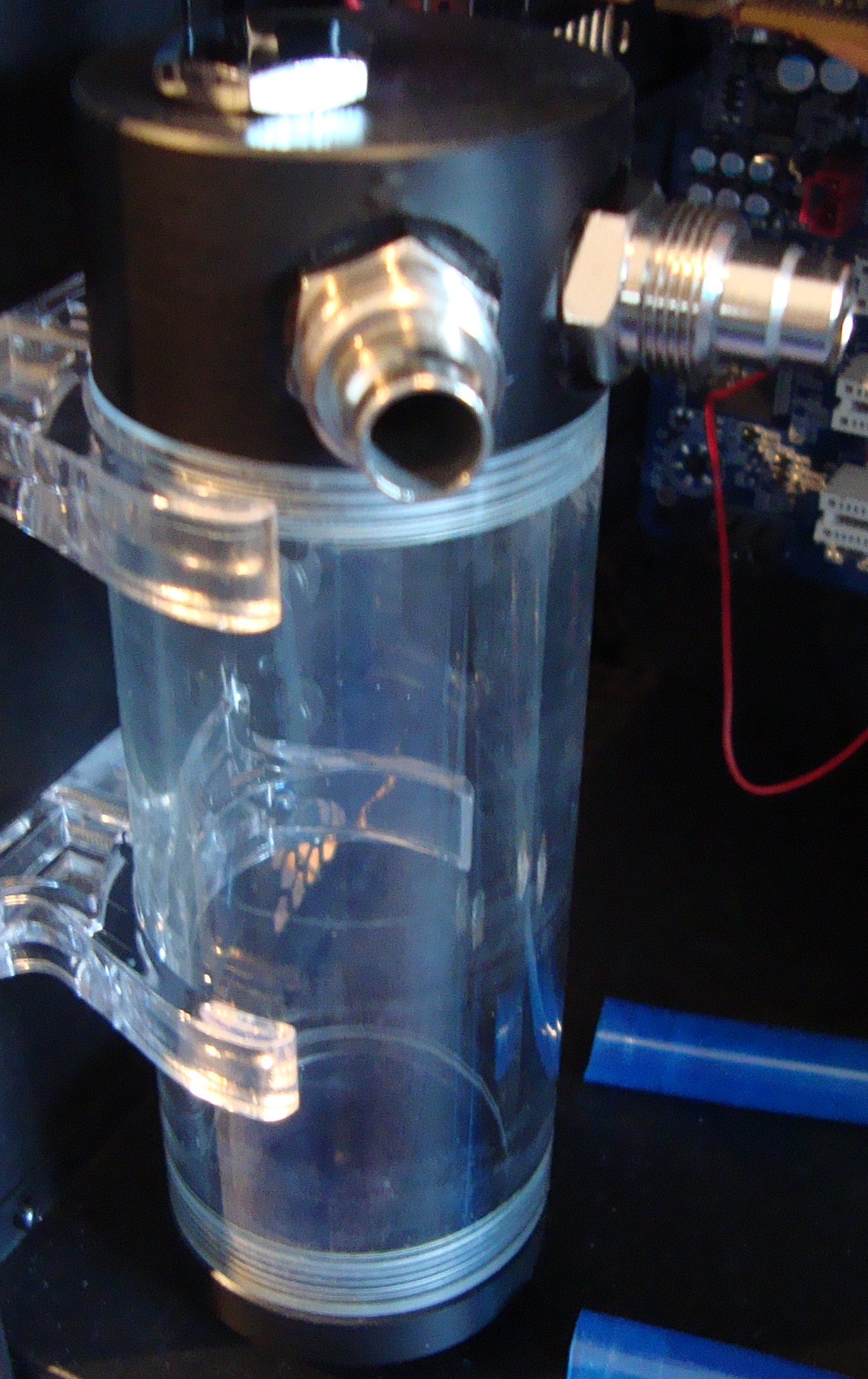

Du müsstest den AGB nur so anbringen, dass die Seite mit den Schläuchen unten ist. Und auf der anderen Seite hast du ja sicher noch ne Öffnung wo die Luft raus kann oder ?
Hier hast du mal zwei Bilder von meinem AGB zum vergleich, dass erste Bild zeigt wie es sein sollte. Auf dem Zweiten siehst du wie es bei dir gerade ist und nicht funktioniert.

problem bei mir schein ja dann zu sein das sich die öffnung für die entlüftung und beide anschlüsse in EINEM deckel befinden , oder ?
also an der einen seite verschluss in nix an der anderen seite 3 öffnungen (einlass/auslass/entlüftung)
