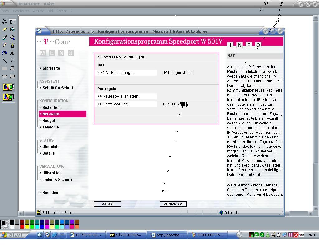

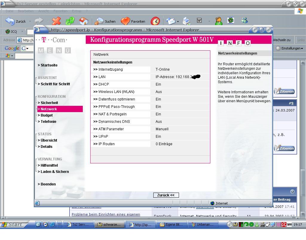

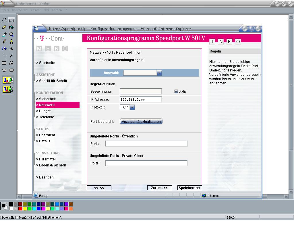

Ne so was gibt es bei meinem nicht, bei meinem steht aber was mit NAT& Portregeln! Aber was soll ich da ein geben?? Das Problem mit der Firewall hab ich gelöst!
Was kann man da denn überhaupt eingeben? Poste vielleicht mal einen Screenshot von dem Menü.
Grundsätzliches Ziel: Du musst ihm beibringen, dass der TS-Port (Default ist das glaube ich 8767) auf den Port 8767 mit der IP des Computers, auf dem der Server läuft umgeleitet wird. Beispiel: Dein PC, auf dem der TS-Server installiert ist, hat die (lokale) IP 192.168.1.2. Dann müssen die Anfragen, die den Router auf dem Port 8767 eben an diese IP weitergeleitet werden.

Also probier mal folgendes:
Bezeichnung: Teamspeak
IP-Adresse: Adresse des Rechners, auf dem der Server läuft
Protokoll: UDP (oder Beides/Both wenn vorhanden)
Umgeleitete Prots (privat und öffentlich) jeweils 8767

Um überhaupt eine Verbindung zu kriegen muss erstmal TCP freigeschaltet werden. Damits auch weiter funktionert, brauchst Du auch UDP. Das bedeutet:
Wenn Du in einer Regel UDP und TCP freischalten kannst, dann tu das auch.
Ansonsten mach zwei Regeln, mt gleichen Einstellungen, nur bei der einen UDP und bei der anderen TCP.
Verwechsle die IP des Routers/Gateways nicht mit Deiner eigenen Adresse, sonst geht gar nix!
