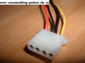

Also ist ja eigentlich ganz einfach im anhang findest du den adapter so sollte er ja aussehen das andere ist der Molex stecker den man in den Adpater einstecken muss am netzteil befinden sich solche Molex stecker die steckst man in den adapter ein .
Wenn die Graka auch mit einem Molex stecker läuft kann man sie natürlich auch so betreiben kaputt kann dabei nichts gehen , es kann aber sein wenn man ein 3D spiel spielt das viel leistung erfordet das der Computer dann ausgeht da die grafikkarte mehr strom benötigt , dann einfach noch den 2ten stecker einstecken
