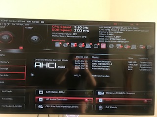

Also ich habe den PC zusammengebaut. RAM in die vorgesehen Steckplätze und die HDD und SDD mit dem Netzteil verbunden und mit den SATA Kabeln. Dann habe ich den PC gestartet dann kam folgende Fehlermeldung:"Reboot and Select proper Boot device or Insert Boot Media in selected Boot device and press any Key". Dann habe ich BIOS geöffnet und geschaut was das ist.Dann habe ich gesehen das meine Festplatten angezeigt werden aber nicht erkannt werden. Ebenfalls habe ich in BIOS gesehen, dass nur 1 RAM erkannt wird aber beide angezeigt werden. Windows habe ich noch nicht installiert.
Hier im Anhang noch das Bild dazu.

Naja du musst jetzt auch win10 installieren, also vom win10 install Stick booten und Windows auf die SSD installieren.
Die Fehlermeldung sagt halt, das er nichts findet was er booten kann, was klar ist, weil Windows nicht installiert ist.
Das Bild ist etwas zu klein, da sieht man nichts bei der Mini Größe
