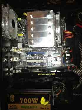

Ich hab dieses Board:
Und da müssten dann die beiden Karten drauf:
plus Soundkarte und Gaming-Wireless-Karte:
Darunter noch dieses NT:
Wie ich das sehe, hab ich da gar keinen Platz für alles.

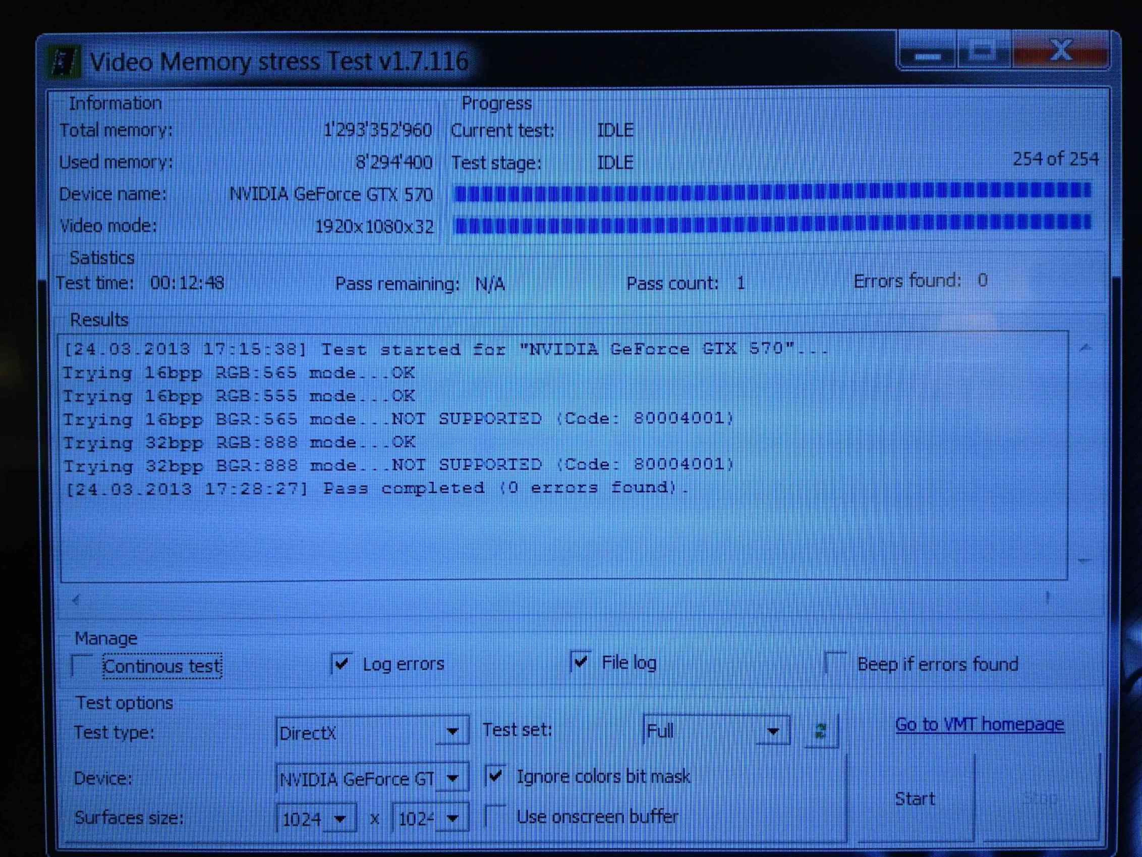

Ich hab nun mal
"Video Memory Stress Test"
Drüber laufen lassen (siehe bild).
Hat aber keine Errors gefunden.
Dennoch gefriert der pc (Bei Filme&Games) von zeit zu zeit immer mal wieder kurz ein (max0.5sek).

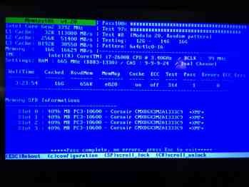

So, hab nun auch mal die RAMs getestet mit MemTest.
Sieht soweit gut aus.
