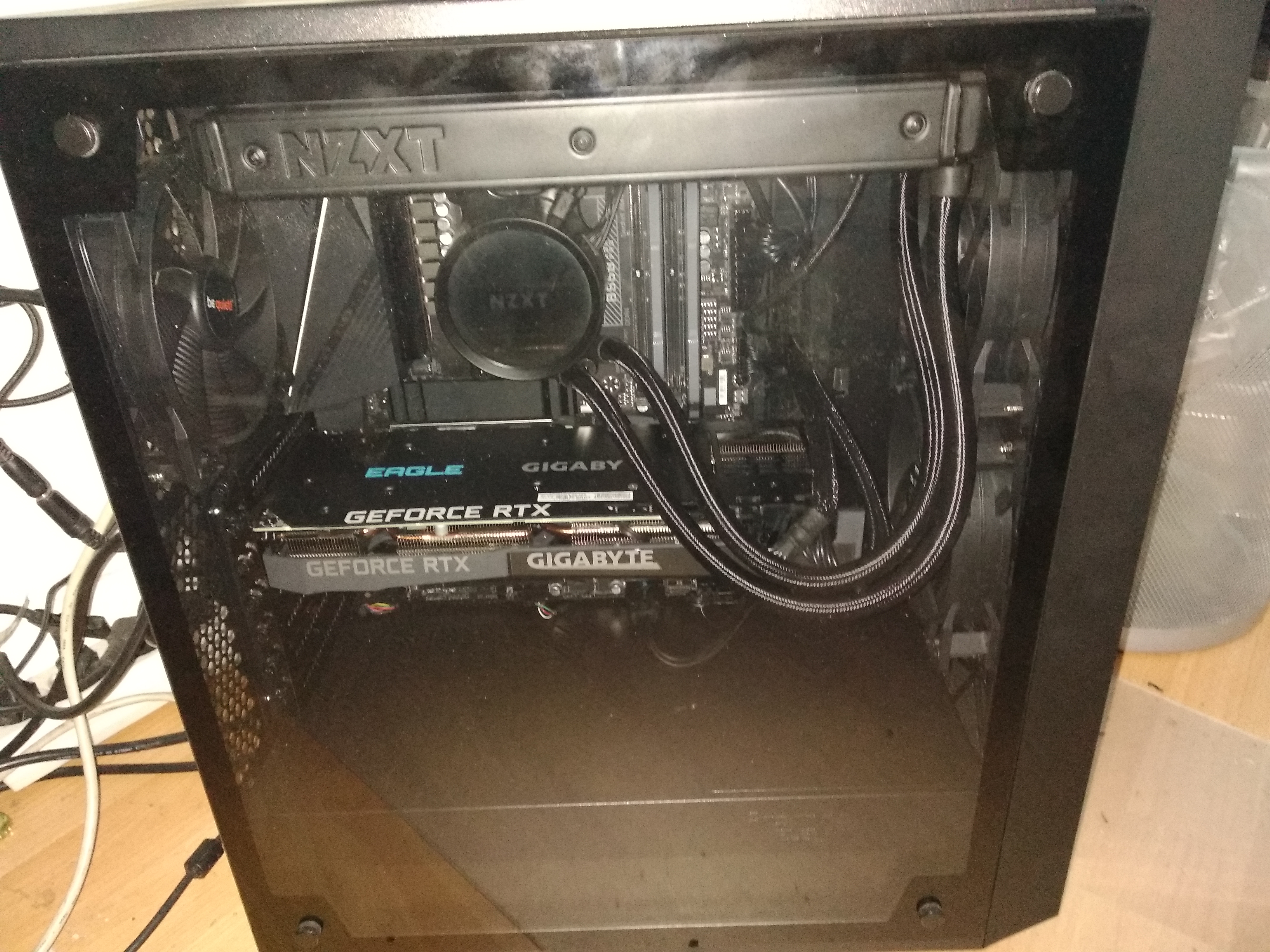

kannst du ein Foto von deinem Aufbau bereitstellen? Die Lüfter werden normalerweise auf die Radis geschraubt, damit die ordentlich belüftet werden und die Wärme weg bekommen.
Zum Beispiel so:
Eigentlich sollten deine Lüfter nicht auf Vollgas laufen. Ich würde erstmal vom Tausch der Lüfter absehen.

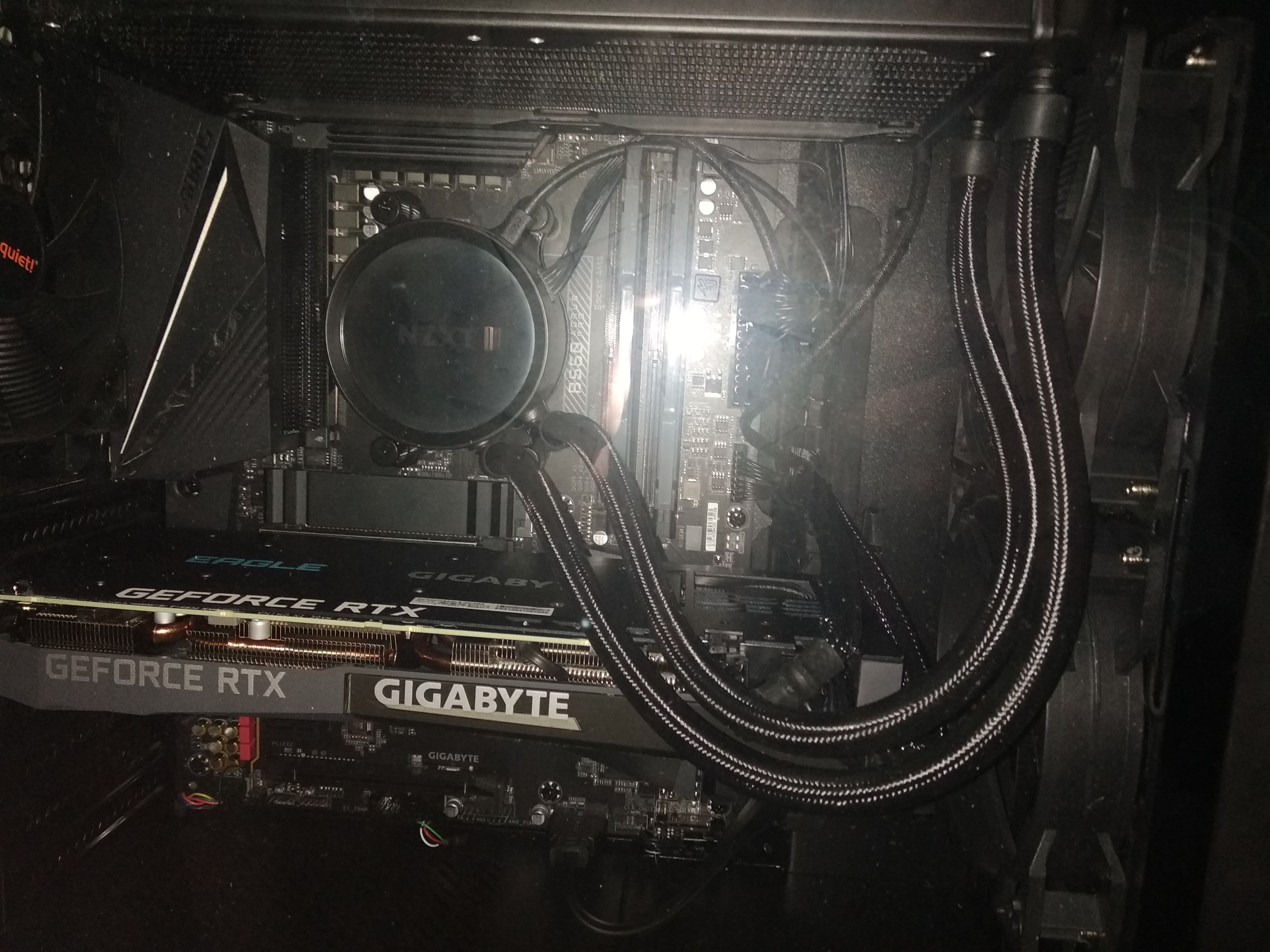

Hallo Simlog,
danke für deine Antwort! Ich habe denke ich einen recht ähnlichen Aufbau wie in deinem Bild zu sehen:
(Sorry für die schlechte Bildqualität. Das war heute morgen noch schnell vor der Arbeit und meine Kamera ist auch nicht die beste)
EDIT/Anmerkung: Die Lüfter rechts in der Front ziehen frische Luft von draußen an. Die Radiatorlüfter sitzen über dem Rad und saugen auch frische Luft an. Der Bequietlüfter hinten blässt die warme Luft nach draußen

Alles gut, die Bilder reichen durchaus aus. Über dem Radiator sitzen also nochmal zwei Lüfter?
Die Temperatur ist schon viel zu hoch. Entweder pumpt deine Pumpe nicht, du hast keine oder viel zu viel Wärmeleitpaste zwischen CPU und Kühlkörper gemacht oder dein Kühlkreislauf ist leer. Kannst du alles ausschließen?
Wie viele Fans hast du denn über die Weiche angeschlossen und muss da ein kleiner 3 Pin alle Lüfter+Pumpe versorgen oder bekommt der nochmal von einer 12V Quelle Energie beigesteuert? Ansonsten reicht der Anschluss eventuell nicht aus, um das System sauber zu versorgen und du solltest dringend weitere Pins auf deinem Mainboard nutzen.
Genau die zwei Lüfter über dem Radiator sind auch die, die so Laut sind.
