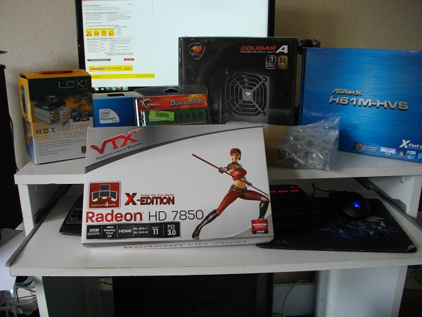

Ich habe mir ein neuen Pc zugelegt und darauf ruckeln wirklich alle Games
der neuste Treiber ist auch schon drauf für die Grafikkarte..
oder liegt es daran das wirklich 4gb Ram einfach zu wenig sind ? 🙁
das hier sind nur beispiele
MW3
Hitman Sniper Challenge
Americas army 3
