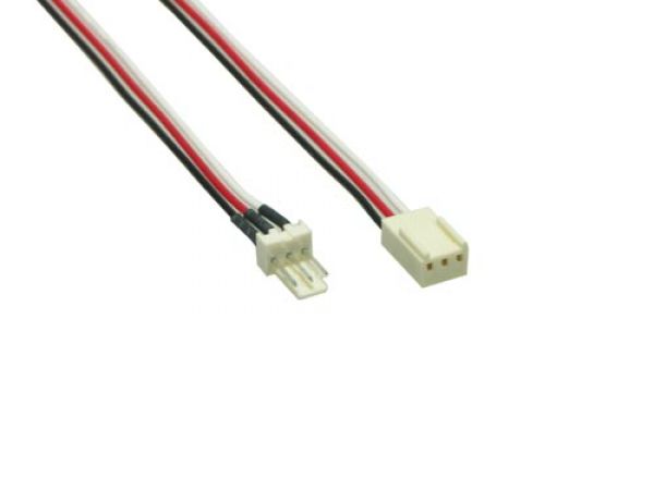

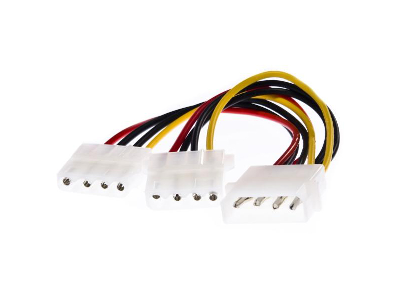

Die Stecker vom Netzteil sehen so aus:
Die vom Mainboard so:
ist bei beiden jeweils "weiblich" und "männlich"
danke, hätte ich nicht gedacht, dass die auch von den dicken Steckern vom Netzteil versorgt werden ^^ aber der Adapter auf dem Bild oben sorgt doch nur für einen Anschluß mehr oder? also wenn ich genug über habe, könnte ich den Lüfter auch so daran anschließen?
lg Taran
wirst du dann sehen, wenn du es vor dir hast... man kann beim PC eigentlich nichts falsch einstecken, weil die Stecker gar nicht passen würden...
