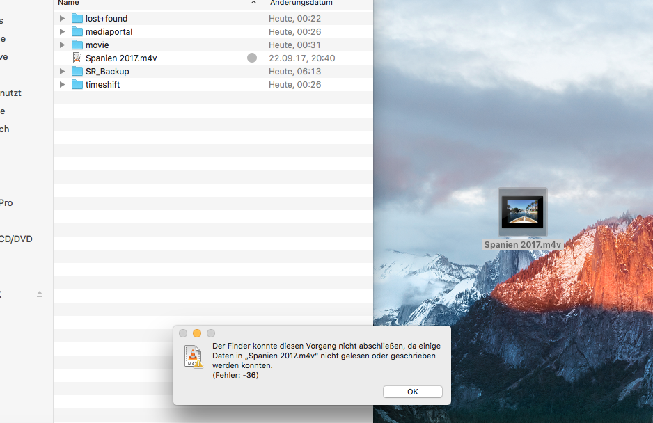

Hallo an alle, habe folgendes problem und hoffe das jemand unter euch ist der mir helfen kann
Wie oben im Titel kann ich nicht mehr auf meine Festplatte kopieren die an meinem Reciver hängt
Wenn ich versuche ein Video von meinem Mac auf die Festplatte zu kopiere dann kommt Fehlercode -36 ( nur bei videodateien, musik dokumente funtionieren ) aber es hatte in der vergangenheit ja funktioniert
Festplatte gelöcht neu formatiert (NTFS) wieder an die Box angeschlossen aber ohne erfolg
Terminal befehle wie dot_clean oder sudo ditto, cp und sogar rsync, kopieren die datei nicht auf die Festplatte
schliesse ich die Festplatte direkt an dem Mac dann funktioniert der kopiervorgang
Danke

Fehlen dir eventuell die Rechte um (über das Netzwerk nehme ich mal an) auf die Platte am Receiver zu kopieren?

habe herausgefunden das es am Images (Software) liegt, es gibt verschiedene die man auf die box flashen kann, ich hatte immer VTI habe dann auf OpenATV gewechelt und seitdem geht es nicht mehr, aber es geht nur nicht im zusammenhang mit meiner VU UNO 4K, mit meinem zweit Receiver geht das ohne probleme (kein 4K modell, anderer Hersteller)
