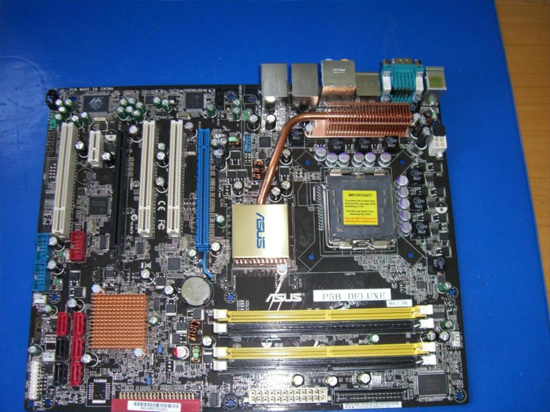

Zweitesn weiß ich nicht ob wohin ich den CPU-Kühler stecken soll auf dem Mainboard....ich habe in den ANleitungen zwei unterschiedliche Varianten gelesen....im ANhang ist ein Bild vom Mainboard....​
Wäre jemand so nett und würde mir sagen welcher stecker das ist? Ich würde zum kleinen 3-poligen rechts von den PCI Steckplätzen tippen....oder der rechts unten an der rechten Mainboardkante rechts neben den RAM Plätzen?​

Müsste der Anschluss im Anhang von mir sein (steht CPU FAN dran).

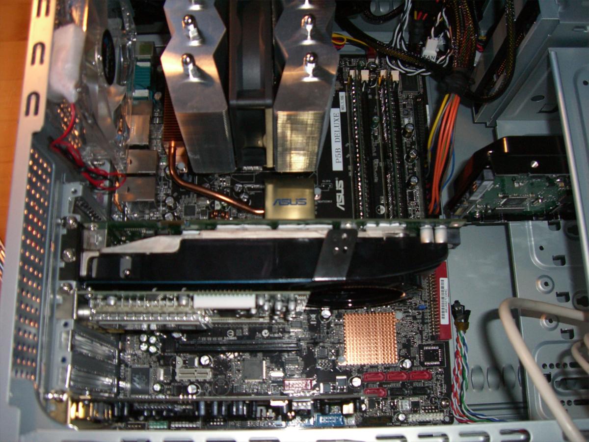

Das Board hat 2 PCI-Express Plätze....meine Grafikkarte (8800 GTS) - in welchen soll dir rein? Oben der blaue ist ja primary.....da vielleicht?
Oder doch eher in den Schwarzen?
Danke für Aufklärung​
danke vielmals.....da aber die grafikkarte so dick ist verbraucht sie mir gnadenlos einen pci-slot. Zudem kann ich dann nur noch die tv-karte unter die graka schieben da sie fast auch in den 3-pci slot reicht....dazwischen ist jetzt nur noch 1mm Platz...ich habe ein Bild angefügt wo dies verdeutlicht wird.​
ist doch nicht so toll oder? der Lüfter der graka liegt aber frei....aber anders gehts ja nicht.​
In den schwarzen pci-express zu legen würde helfen - aber was ist der Nachteil bzw. wozu ist dieser slot? Für ne 2te - Karte um diese dann im SLI zu betreiben?​

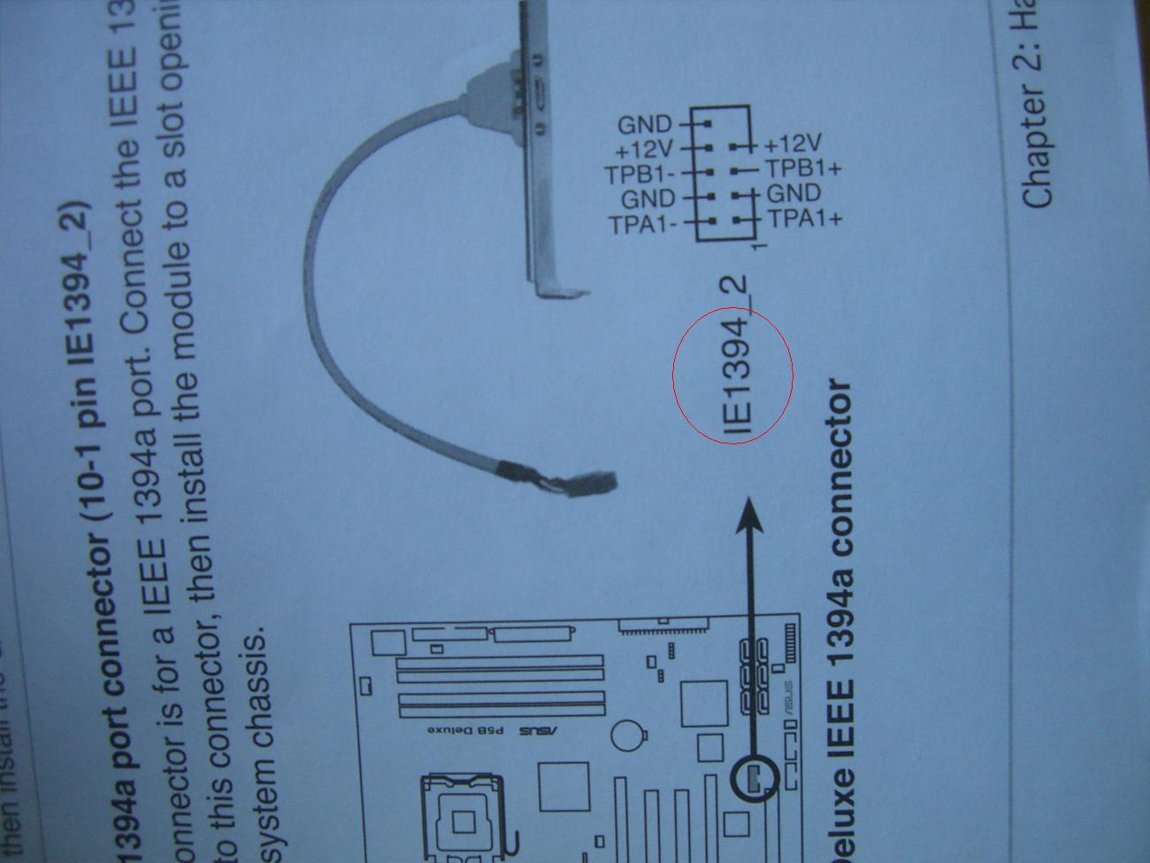

und dazu fand ich im Handbuch nur folgendes:​
Stecker der 2 Reihen hat:
1Reihe:
GND
+12V
TPB1-
GND
TPA1-
2Reihe:
+12V
TPB1+
GND
TPA1+​
wo soll denn das hin ? Ich finde im Handbuch leider keine Beschreibung....

Hallo erstmal zur Grafikkarte diese kommt in den Blauen Pci Slot. Der zweite (schwarze) PCIe x16 Slot ist nur mit 4 Lanes angebunden.
Mit deiner TV Karte unter der Grafikkarte würd ich lassen den deine Grafikkarte entwickelt eine morts Hitze das tut nicht gut wenn du sie unbedingt brauchst setze sie in den untersten Slot 😉 Wo du die Anschlüsse vom Case anschliessen mußt steht alles im Handbuch ganz genau 😉

Im Handbuch habe ich ja schon gepostet was drin steht...ich weiß es so einfach nicht...​
Danke für weitere Hilfe
EDIT:
Habs mal angeschlossen , weiß aber net obs richtig ist:

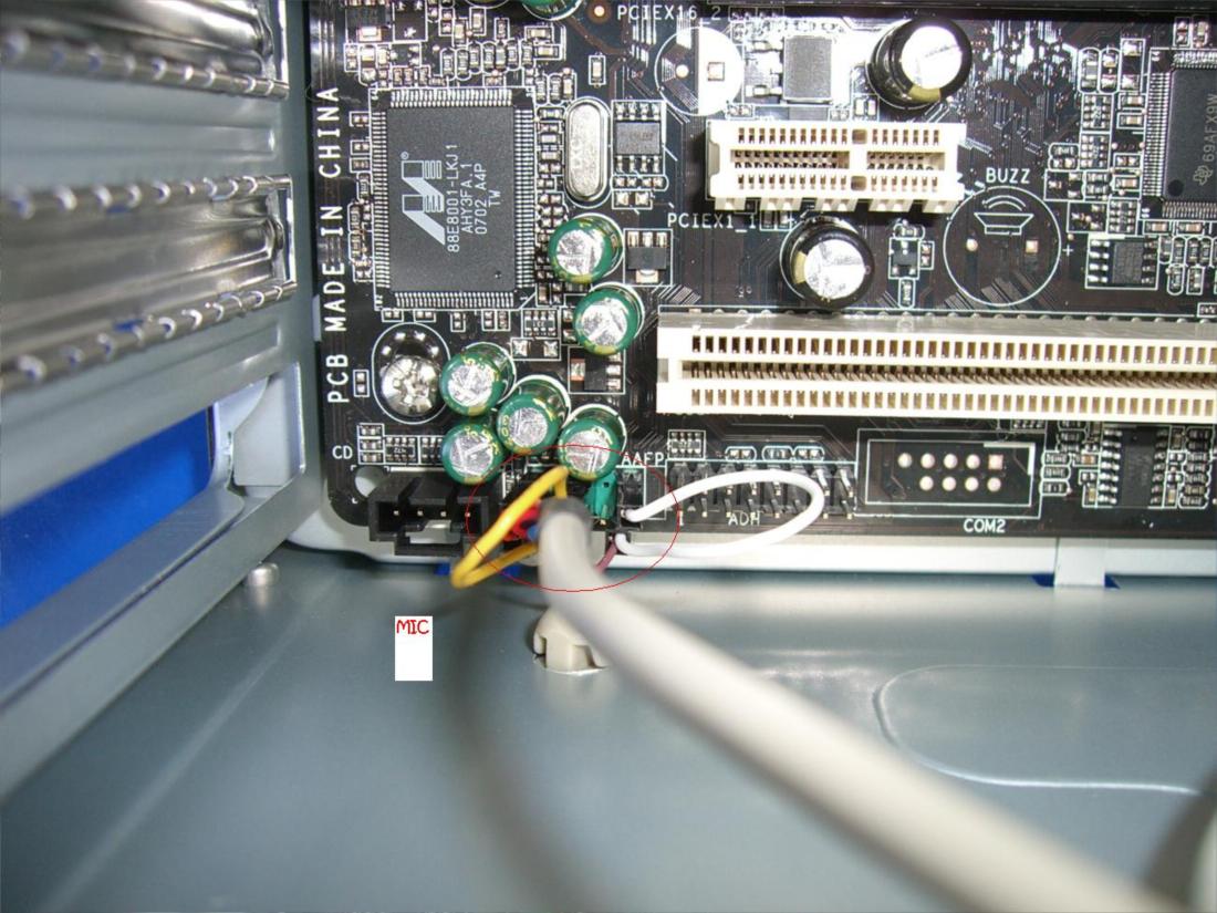

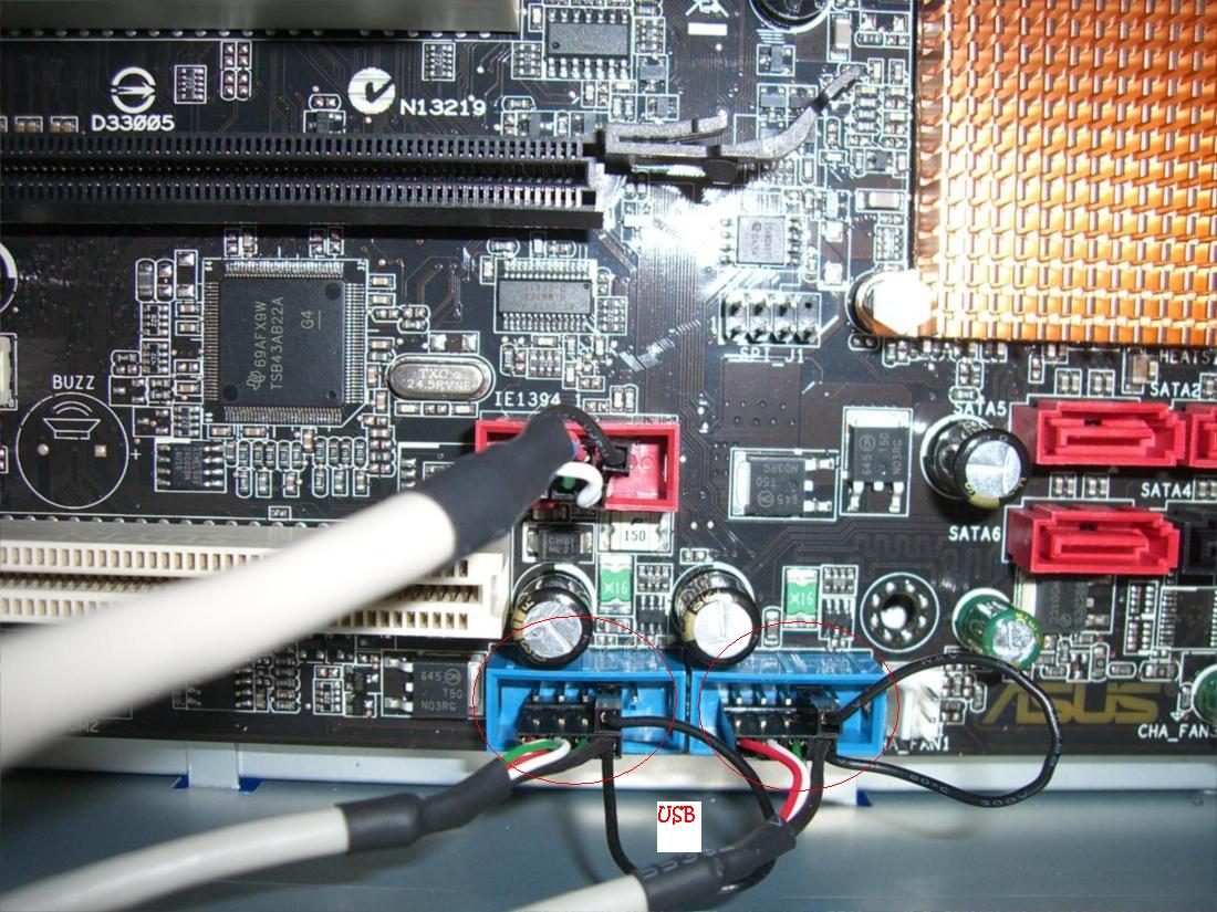

ich habe gestern in aller mühe die stecker eingesteckt....ich habe sie drin gelassen und habe die rot eingekreist die notwendig sind...Handbuch fotos sind auch im Anhang.
Danke für Hilfe
EDIT:
IM Nachfolgenden Post noch das letzte Bild.​

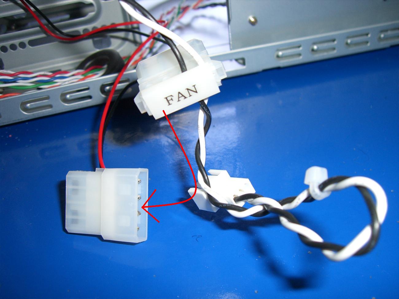

Ich habe als Tower ein Aeroengine 2 Gehäuse, und glaube meine beiden Frontlüfter (die Turbine und der Lüfter dahinter) sind defekt. Sie laufen nicht. Mache ich das richtig mit den Anschlüssen? Habe im Anhang ein Bild. Der FAN-Stecker vom Netzteil muss doch lediglich in den Stecker vom Lüfter oder?​
Ich habe versucht natürlich andere Netzteil-Kabel an den Lüfter anzuschließen und auch den Back-Lüfter mit dem Stecker des Front-Lüfters laufen zu lassen aber der Front-Lüfter springt nicht an.
Die LED's leuchten und er kriegt auch nen klitzekleinen Stoß wenn ich starte aber zum drehen kommt er nicht...​
Dann würde mich natürlich noch interessieren ob beide Lüfter in der Front sich drehen...oder das eine nur eine Attrape ist 😕
Das ist sehr ärgerlich - ich weiß jetzt gar nicht was ich machen soll? Alles austauschen und das komplette Gehäuse umtauschen oder was?​
Für Rat bin ich sehr dankbar.
EDIT:
Habe gerade hier im Forum gelesen dass Hummer13 mal gepostet hat nicht an den FAN-Anschluss sondern direkt ans Mobo oder an die HDD-Stecker. Habs gemacht und die Lüfter funktionieren jetzt auch 🙂 (Lasse es hier stehen falls jemand irgendwann mal auch dieses Problem haben sollte)​
