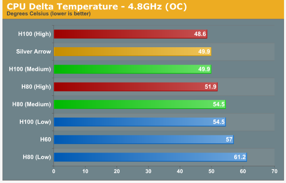

Auch der von mir oben verlinkte Test lässt die Kühler (unabhängig ob AiO oder Luftkühler) nicht an ihre Grenzen stoßen. Erst wenn man jeden einzelnen Kühler soweit treibt, dass er an die Grenzen stößt kann man einen guten Vergleich haben. Einfach nur die Temperaturen zu nehmen ist nur bedingt Aussagekräftig. Erst recht wenn man den "Anspruch" mehr oder minder so setzt, dass ein "alter" 4 Kerner gekühlt werden soll. Hier hätte man bei jedem Kühler die CPU soweit prügeln müssen, und am ende Takt und Vcore mit angeben, um tatsächlich die Leistungsfähigkeit zu zeigen. Das interessiert allerdings die wenigsten, die meisten gehen nach Optik, Lautstärke, und naja er sollte auch noch irgendwie die CPU unter der max Tjunk. halten...
In dem Test zeigen fast alle getesteten Produkte "gute" Leistungen, würde man jetzt aber mal die Vcore und den Takt erhöhen, dann sieht man plötzlich, dass die Produkte die unter den getesteten Umständen noch sehr eng beieinander liegen (die gesamte obere Hälfte des Testfeldes liegt meist sehr eng beieinander) dann erheblich mehr auseinander liegen würde, weil das Material und die Kühlfläche entsprechende Unterschiede machen würden. Wärmeabfuhr ist leider nicht linear oder exponentiell, aufgrund des verbauten Materials, der Kühlfläche, des Luftdurchsatzes des Lüfters und aufgrund der verwendeten Wärmeleitpaste kann dies bei jedem Produkt anders ausfallen.
Daher ist das einfachste erstmal nach der Anzahl der Heatpipes und Kühlfläche bei Luftkühlern zu gehen, wie gesagt, da gibt es noch einige andere Faktoren.
Bei Wasserkühlungen ist allerdings ein Faktor identisch, Wasser als Leitmittel, demnach kann man hier sehr simpel einfach nur die Radiatorfläche Vergleichen.
(Wenig Aussagekräftig, besagt lediglich, dass eine H60 bei der verwendeten CPU bei 1,3Vcore definitiv an ihre Grenzen stoßen wird,
eine H100 damit jedoch keine Probleme haben wird.)

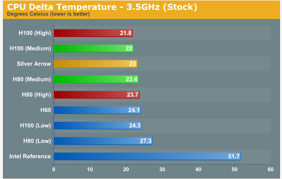

Ein paar konkrete Zahlen:
sieht man relativ gut veranschaulicht was ich sagen möchte, eine H60 kühlt unter normalem Lüfterprofil genauso gut wie eine H100 mit weniger Umdrehungen. Und wenn die CPU nicht wirklich übertaktet wird, kann man eigentlich keinen wirklichen Vergleich machen, 21,8° bei einer H100 mit hohen Umdrehungen ist gerade mal 1,9° kühler als bei einer H60 auf mittlerer Lüftergeschwindigkeit.
Und wenn man die CPU jetzt wirklich übertaktet, dann werden die Unterschiede deutlicher.
