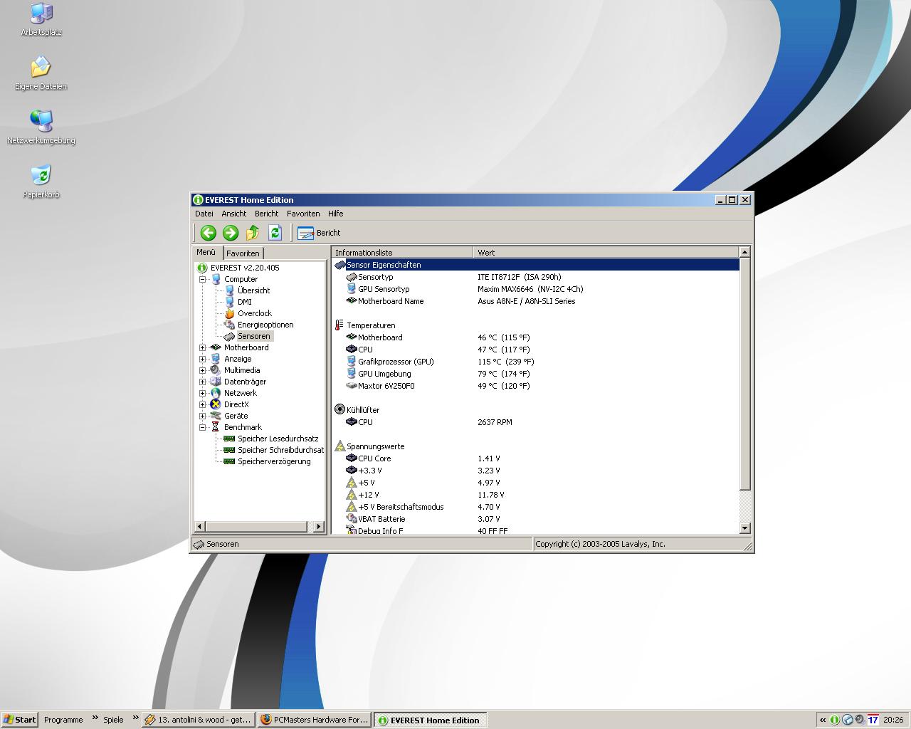

Beim CPU übertakten hab ich im Everest jez folgendes gefunden und war überrascht... Im Leerlauf 120°c bei der Graka und dreht doppelt so hoch wie normalerweise ^^ Bei Last geht sie auch bis zu 140°c hoch.
Das erklärt wohl die Freezes und Fehler in den Games....
Was kann ich jetzt noch machen ? Ist die Karte hinüber ? Liegt das an dem Bios ? Ich hab vor dem Flashen allerdings nicht geschaut wie heiss sie wurde.. kann sein das das da auch so war.

genau das habe ich eben gemacht! scheiss drecks plastik verkleidung sag ich nur ! als ich sie entfernt hatte sah ich einen 1cm dicken staubteppich zwischen kühlrippen und dem fan der die luft ansaugt! kein wunder!
jetzt läuft sie mit 40°C! 😀
Kann durch so eine längere Überhitzung was kapputt gehn ? :/
musst gucken, ob se noch die gleichen Fehler wie vorher hat...wen nicht, dann ist wohl nix weiter, eventuell die lebensdauer um ein paar prozent verkürzt^^
