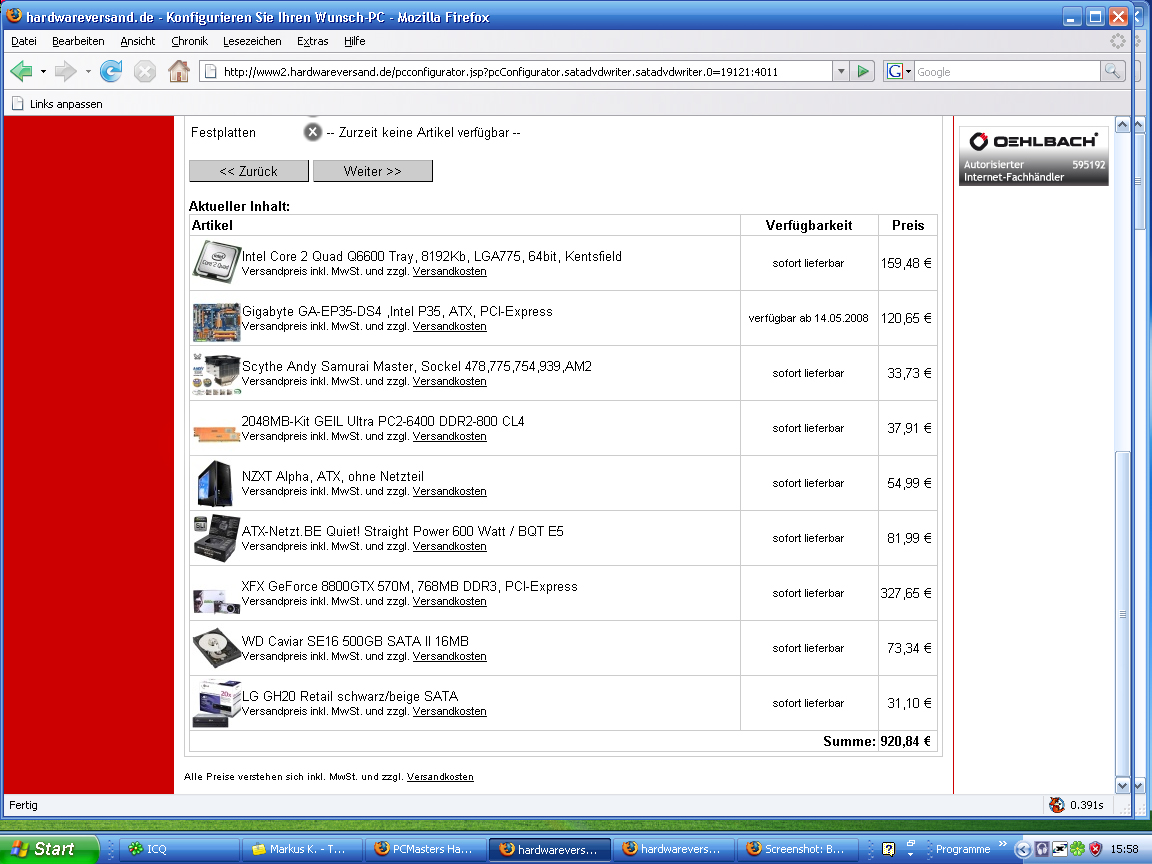

hab hier noch was für dich...

Ehm 329€ für ne GTX ist viiiiiel zu teuer.
Die gibts auch schon ab 250€, halt nicht bei hwv.
Kannst stattdessen ja einfach ne 9800GTX nehmen für ca. 250€.
Und von dem gesparten Geld 1066er RAM

ich möchte noch einmal etwas zu oben genannten Zusammenstellung von muuh kuh sagen: ich denke bei 120€ sollte man eher ein x38 mb kaufen.
Der q6600 geht gut zu überakten. Wenn du doch den mugen willst, der eben nicht in jedes Gehäuse passt, gehen da 3 ghz pro Kern denk ich mindestens. Wenn du übertakten willst, würd ich nicht den q6700 nehmen, da die paar Euros mehr sich dann nicht wirklich widerspiegeln.
Da kann man zur not auch auf fehlende multicore unterstützung von nem spiel pfeifen. Ich würde für ein 22 zöller P/L mäßig von sli oder crossfire absehen und ein solides P35 Board kaufen, da reicht aber auch ein ASus P5K oder Gigabyte DS3 oder Abit ip35. Lass die passiven Ramkühler weg, auf dem von dir gewählten sind ja schon heatspreader. Da bringt nur bei Hardcore overclocking wirklich was. Auch 4er Latenzen sind nicht nötig, denk lieber über 1066er ram nach. Das bringt den größeren Leistungszuwachs.
Ein singlecard Lösung wären: eine 8800er gtx, die 3870 x2, die 9800gx2
in der reihenfolge (letzte ist die stärkste). Ich denke hier sollte man einfach nach dem Budget gehen. Meine wahl wäre vermutlich die mittlere, aber sind alles tolle Karten. Ob für die letzte Karte 600 W ausreichen kann ich nicht sagen, für die beiden anderen denk ich muss es passen.
zum retention kit - der mugen ist schwer und man glaubt oft nicht, dass das mb das aushält. Beim Transport ist das Grenzwertig und auch mit dem Anpressdruck ist man dann eher vorsichtig. Das Retention kit verstärkt das mb und ermöglich eine bessere befestigung, ich denke hier im Forum findet sich jemand der das anders als ich aus eigener Erfahrung beschrieben kann.. 🙂
HD3870X2 und 9800GX2 benötigen beide ca. 200 Watt. Die 8800GTX ist mir ca. 155 Watt wohl am genügsamsten.
Ram mit cl4 bringt gegenüber cl5 nich so viel bis gar kein Vorteil. Da nimm dann echt besser 1066er da kannst du dann auch besser takten.
