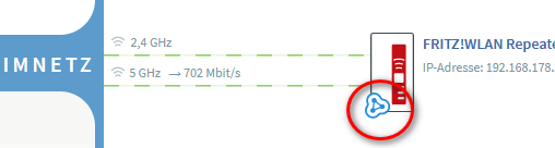

Zu deiner Verbindung zwischen Fritz!Box und Repeater: hast du dies nach Anleitung verbunden?
Bei einem (richtigen) Mesh, sollte der Repeater mit diesem Symbol gekennzeichnet sein:
Sonst ist es nur eine normale WLAN-Verbindung.
Kannst du die Prüfen?
