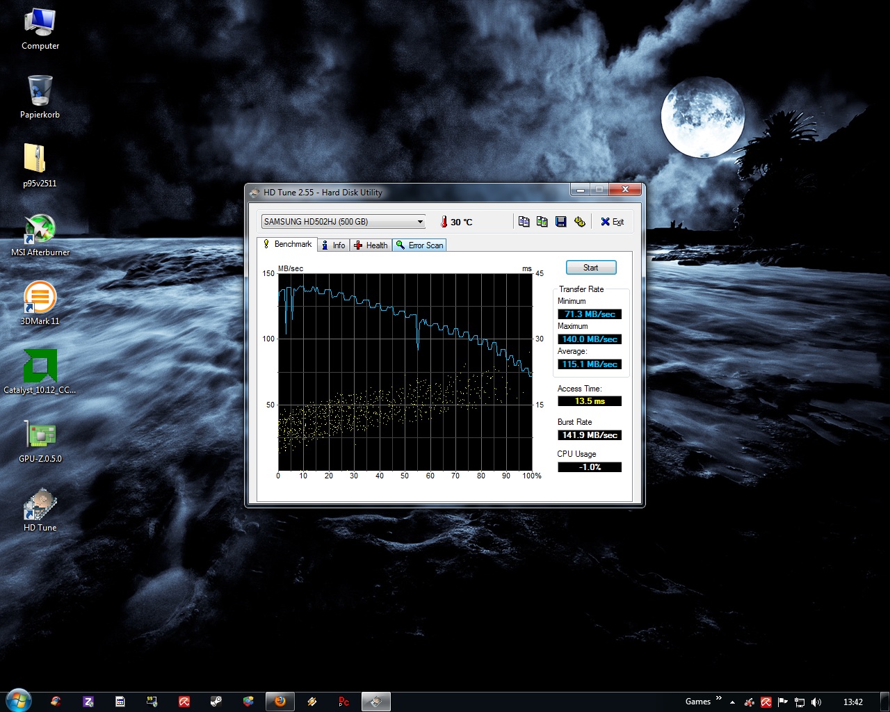

ist das ergebnis normal?

HD502HJ = SpinPoint F3 500GB

Weil die F3 ja normaler Weise noch nicht am Ende ihrer Lebensdauer angelangt sein dürfte, auch weil der gepostete Screenshot von HD-Tune ziemlich sicher vermuten läßt, das sich die Platte bester Gesundheit erfreut, würde ich den Grund für diese Langsamkeit erst mal an anderer Stelle suchen.

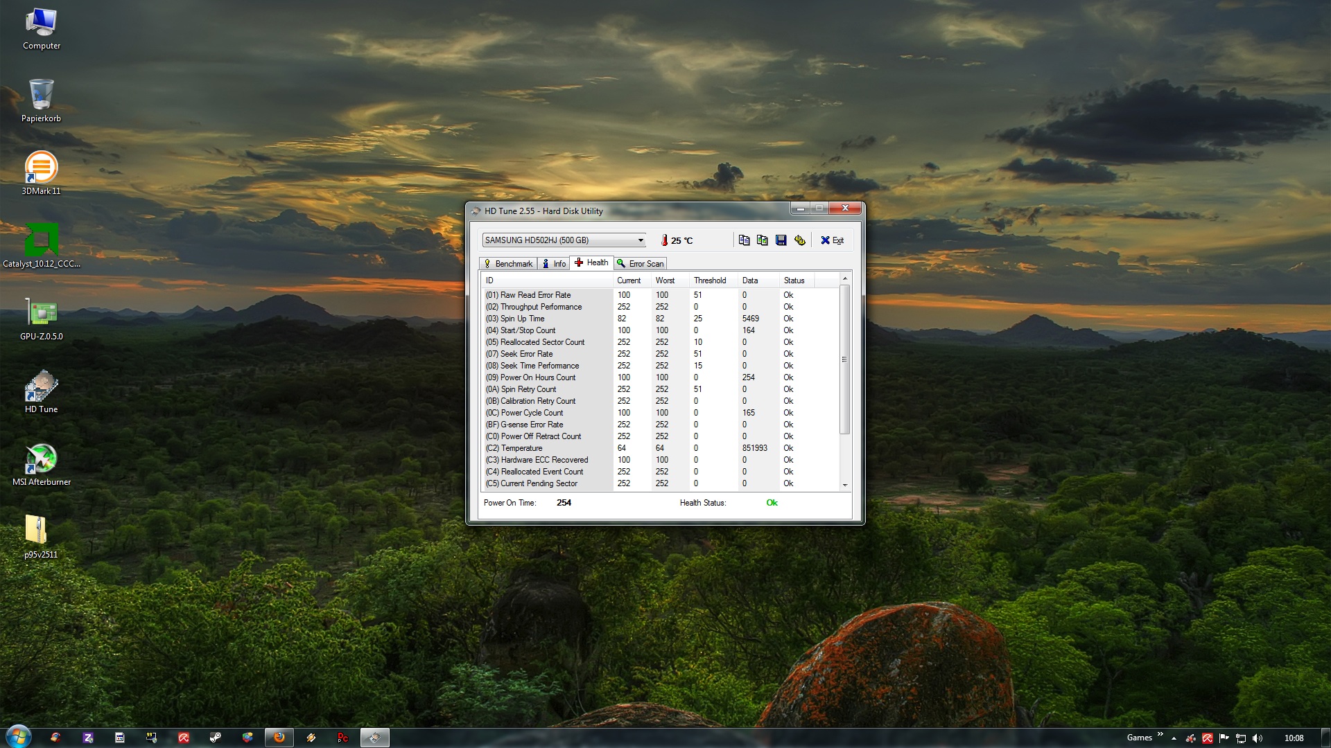

Was sagt denn HD-Tune, (oder andere Diagnose-Tools, die die Werte auslesen), dazu?
In HD-Tune unter 'Health' schauen.

Einbrüche der minimalen Transferrate bis auf Null (oder fast Null) sind ein untrügliches Zeichen.
Wenn nicht grad "spanabhebende Datenverarbeitung" geschehen ist, gibt S.M.A.R.T. allgemein aber darüber auch Auskunft.
Was in Zukunft so passieren mag, weiß die interne Protokollierung allerdings auch nicht immer exakt vorauszusagen.
HD-Tune kennzeichnet kritische (oder schon überkritische) Werte.

also nach meinem test beihd tune scheinnt alles in ordnung zu sein,ja?!
