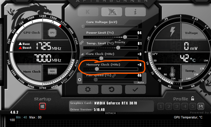

Ich denke dass das der Regler für den Vram ist. siehe Anhang
Auf welchen Wert sollte ich meine Grafikkarte da jetzt beschränken?
