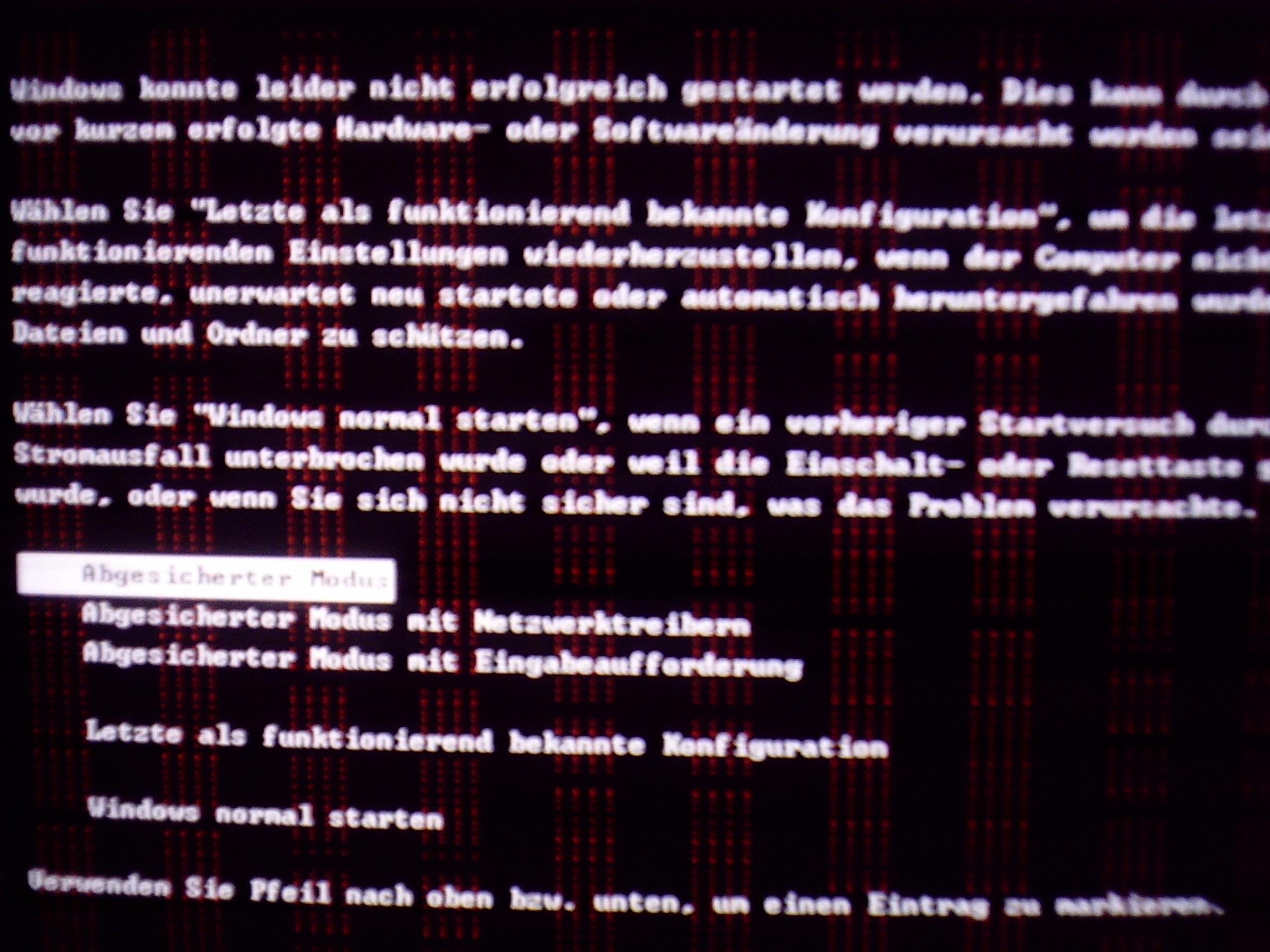

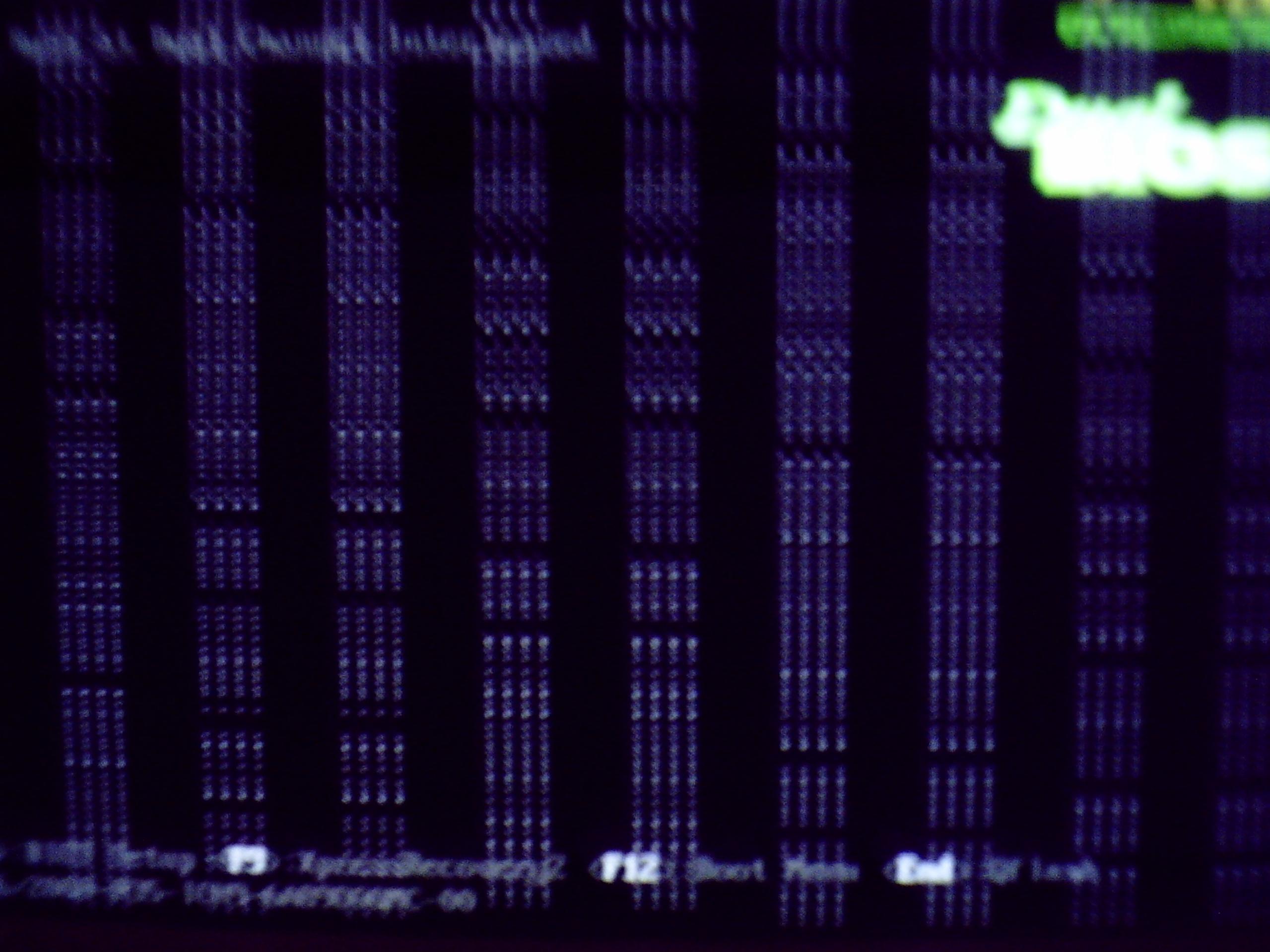

Hab ein paar Bilder angehängt.
Die ersten beiden zeigen die Streifen (unterschiedliche Farben -> keine Ahnung warum)

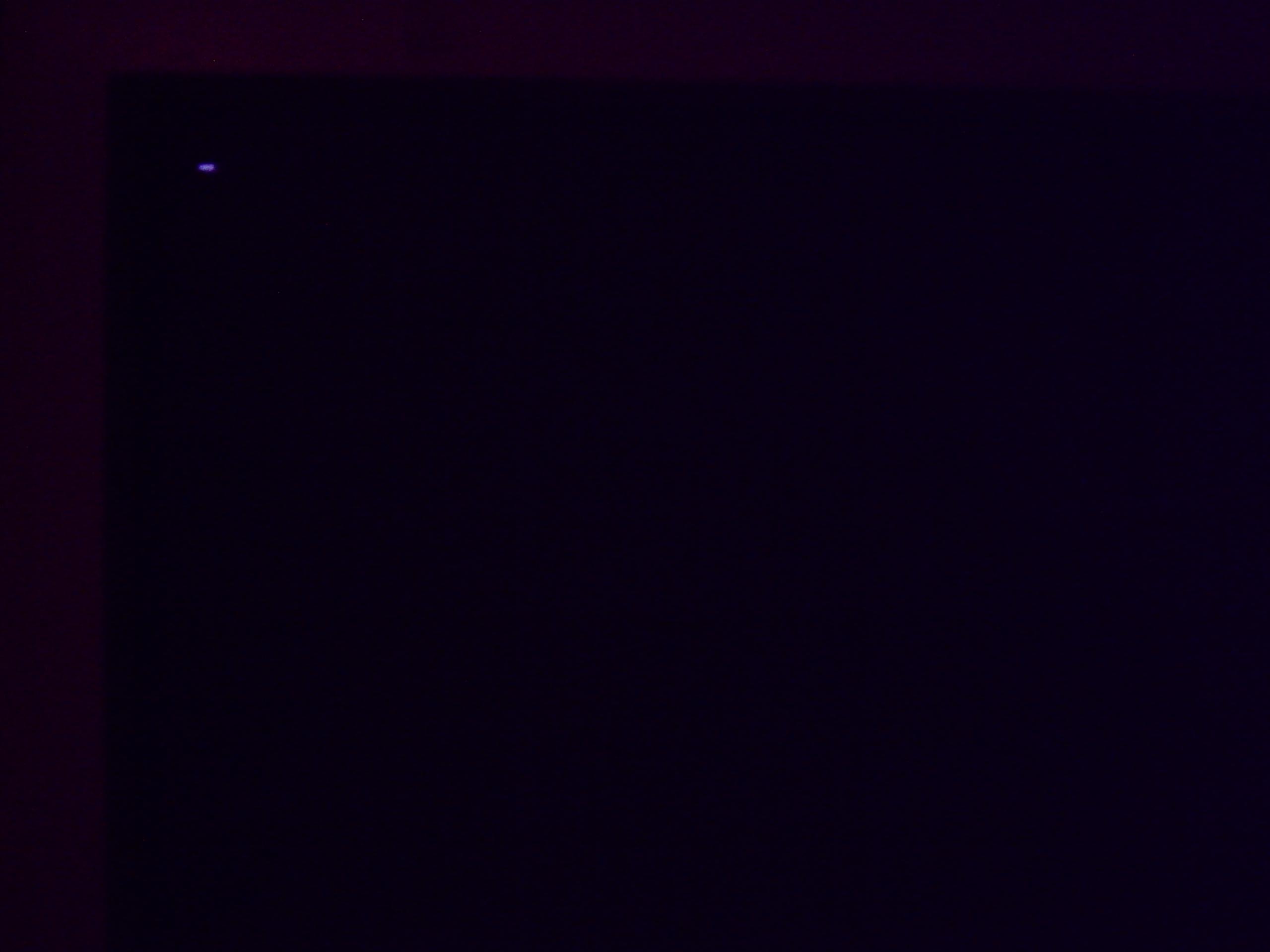

Und das 3. Bild, wie weit der Pc kommt, ohne dass sich der Bildschirm ausschaltet.

Klappt das alles immer noch ohne streifen?
An den treibern kann es eigentlich nicht liegen, da die treiber eh erst nach dem BIOS geladen werden.
Die Graka ist auf jeden Fall fest im slot. Auch mit allen möglichen Schrauben festgeschraubt.
Im abg. Modus immernoch keine Streifen.
Wenn ich es aber normal starte, verabschiedet sich der Bildschirm wieder.
