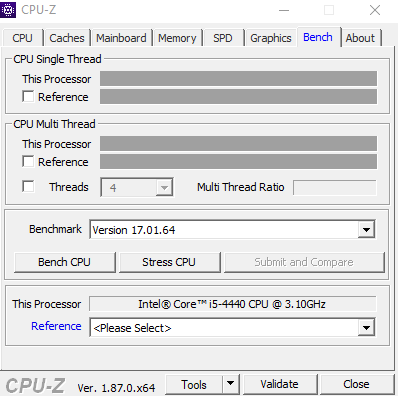

hier sind meine Daten von meinen Jeweilige Teilen des PC's , leider habe ich nicht so viel Ahnung von CPU kaufen /tauschen.
Ich weiß halt nur, dass man schauen muss wegen dem Sockel und so etwas ^^
Wäre Nice wenn mir jemand helfen könnte.
LG Zadeam

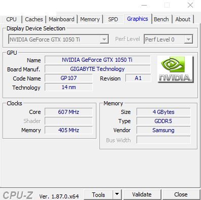

welche Grafikkarte ist verbaut?

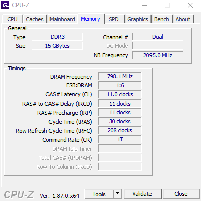

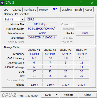

wieviel RAM?

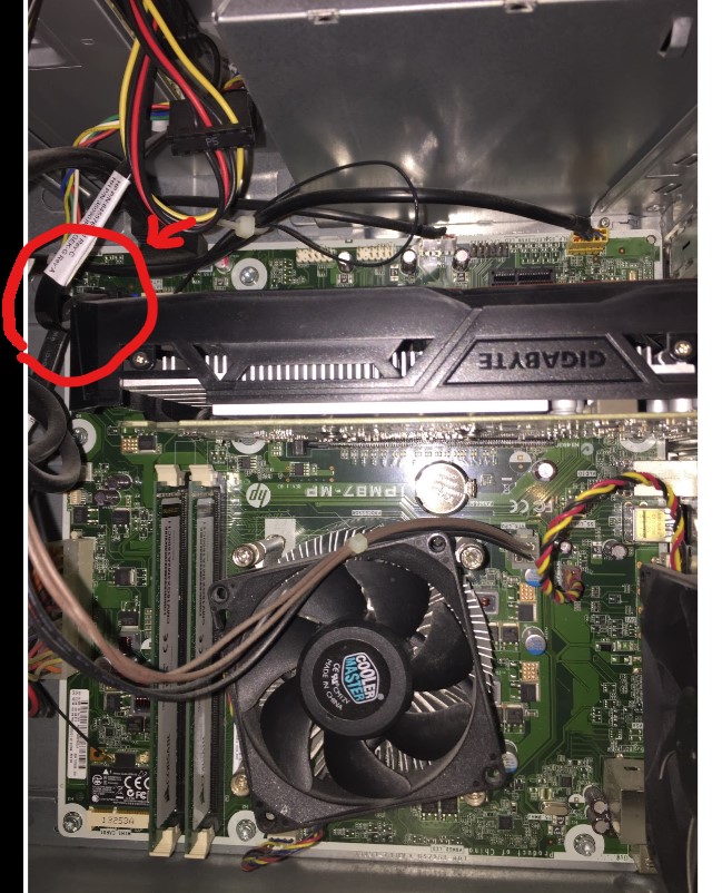

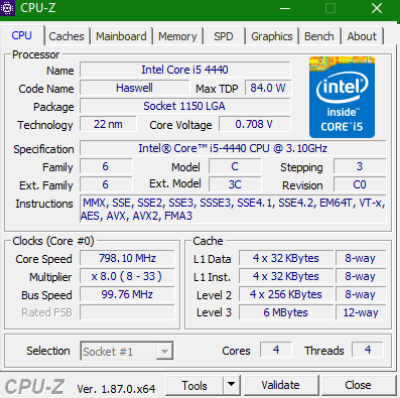

da das ein HP fertig PC ist, kannst du den PC mal bitte öffnen und Fotos vom PC inneren, vom Netzteilaufkleber und von der PC Rückseite machen

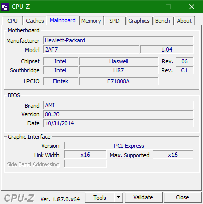

bei dem Board werden nur Haswell CPUs Sockel 1150 unterstützt, also alle Core i3, i5 und i7 der 4. Intel Core i Generation
Nun, man könnte und das wäre noch die einfachste und günstigste alternative, deinem System einen i7 4770 spendieren. Das würde ich aber nur machen wenn du A genug RAM im System hast (sollten schon 16GB sein) damit du keinen dazu kaufen müßtest und B du den 4770 günstig gebraucht schießen kannst.

@bisy Die Leistung fehlt mir laut Taskmanager an de CPU, die bei dem Spiel Ring of Elysium oder GTA5 zum Beispiel immer bei 95% liegt.
Dadurch ruckelt das Game und ich habe wenig FPS.
und hier ein Link zu meinen Fotos vom Computer Inneren/Außen:

eigentlich sollte die Leistung deines PCs für die Games reichen, man könnte ja noch bissel mit den Einstellungen spielen und da bissel was runter stellen
man könnte auf ein i7 4770 aufrüsten, allerdings nur, wenn man den gebraucht sehr sehr günstig bekommt.

wichtiger wäre, wie stark ist die Grafikkarte ausgelastet?
ne SSD kann man nachrüsten, wenn hier noch ein SATA Anschluss auf dem Board frei ist, das sieht man auf dem Bild nicht wirklich
da geht dann ne 2,5" SATA SSD wie ne Crucial MX500
ansonsten bleibt da nur neues Board, RAM,CPU und Netzteil und am besten neues Gehäuse mit mehr Platz, denn ne andere Grafikkarte passt aus Platzproblemen da nicht wirklich rein
zu deiner Fehlermeldung, dreht sich der CPU Lüfter?
@bisy (CPU Lüfter) nee also der dreht sich nur am Start der Rechner's und danach nur noch manchmal...

denn mir kommt gerade der Gedanke, das wenn der CPU Lüfter nicht mehr geht, die CPU überhitzt und damit die Leistung gedrosselt wird, da brauch man dann nur einen neuen CPU Kühler

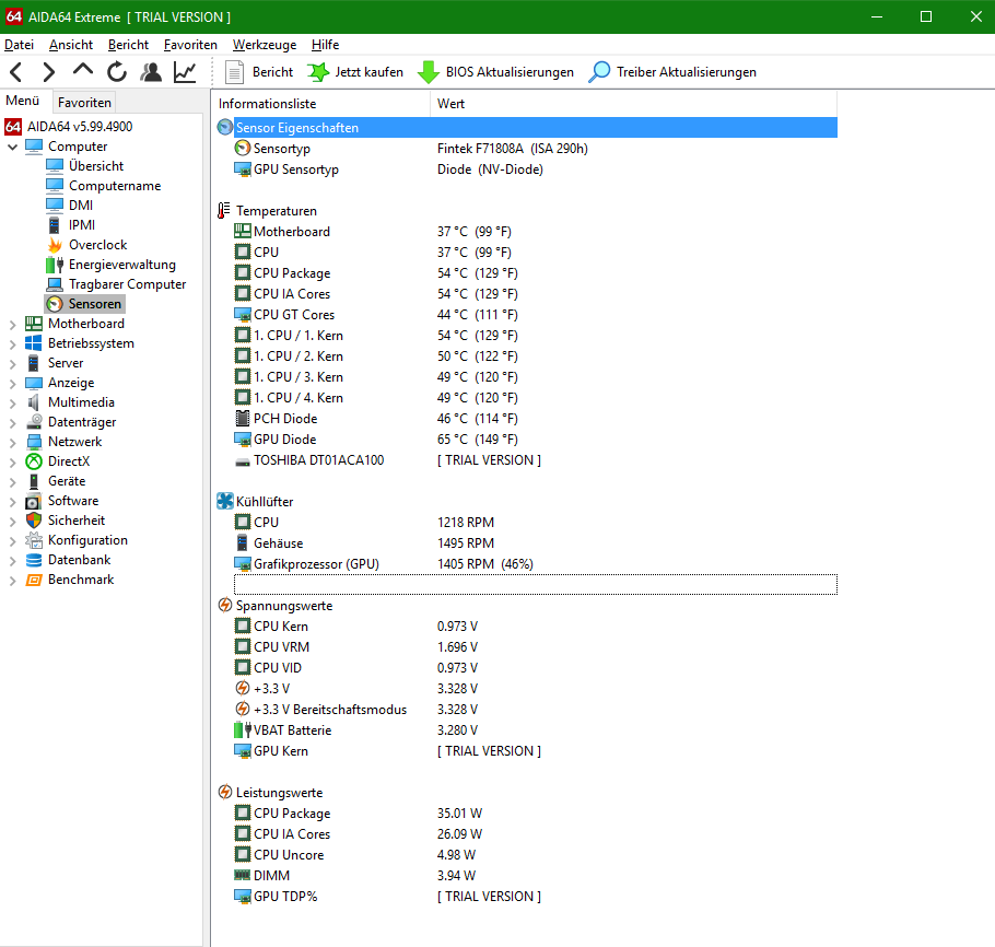

wie warm wird denn bei dir die CPU Temperatur unter Last?
es reicht da locker ein EKL Stella, wenn zwischen Board und Seitenwand mindestens 13cm platz ist
wenn am Board bei den SATA Anschlüssen, die ich nicht ganz so sehe noch ein Platz frei ist, dann kann man noch ne SSD wie ne Crucial MX500 mit 250 oder 500gb nachrüsten
es wird dann noch ein SATA Datenkabel benötigt
das Stromkabel stellt das Netzteil bereit
die SSD kann man dann irgendwo im Gehäuse mit doppelseitigen Klebeband befestigen
