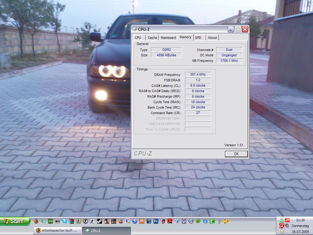

mach mal cpuz auf und schau da unter memory.
Da steht irgendwo fsb:dram.
Vielleicht hast du da was eingestellt, das der ram takt so cpu/7 is oder sowas in der art.
hoffe kannst damit was anfangen 🙂
dein verhältnis steht auf 1:2.
Also wenn du nen referenztakt von 200 mhz hast, hat dein ram nen takt von 200mhz*2, weil der ramtatkt ja laut dem verhältnis 1:2 doppelt so hoch is wie der referenztakt.

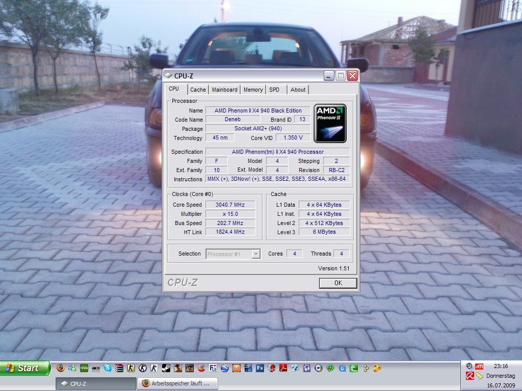

mach doch noch ma pls nen screen von der registerkart cpu also gleich der ersten.
Wenn mich nich alles täuscht sollte da bei dir bei bus speed 200 mhz drin stehn weil der ram ja nur mit 400 taktet.
stimmt doch was ich gesagt hab xD.
Da leigt dein prob weil bie bus speed steht 202,7 mhz.
Deswegen läuft er nur auf 400.
Stell mal das fsb:drma verhältnis so dass du auf die 533 mhz kommst.
Das wäre dann 1:2,665.
Dann läuft er mit den 533 mhz was ja deinen 1066er ram ergibt.
Oder du stellst das verhältnis einfach auf cpu/6 dann hättest du nen ram takt von 500 mhz, da sich die übertragenen datenmenge beim ram ja verdoppelt hättest du dann 1000er ram.

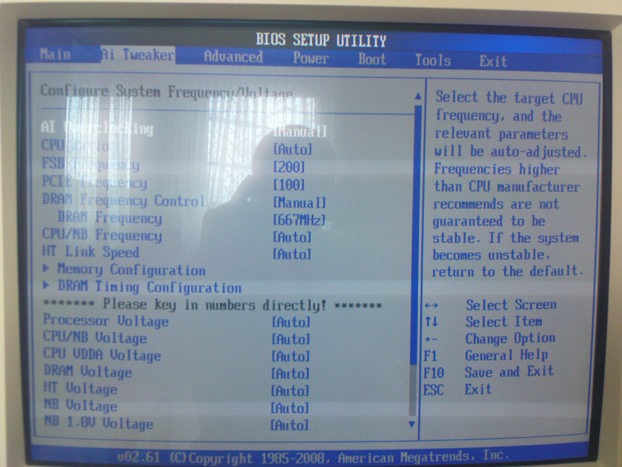

bitteschön 🙂
ja stimmt das steht auf 667 mhz
macht aber kein unterschied als ich das auf 1067 mhz gestellt hatte passierte auch nichts

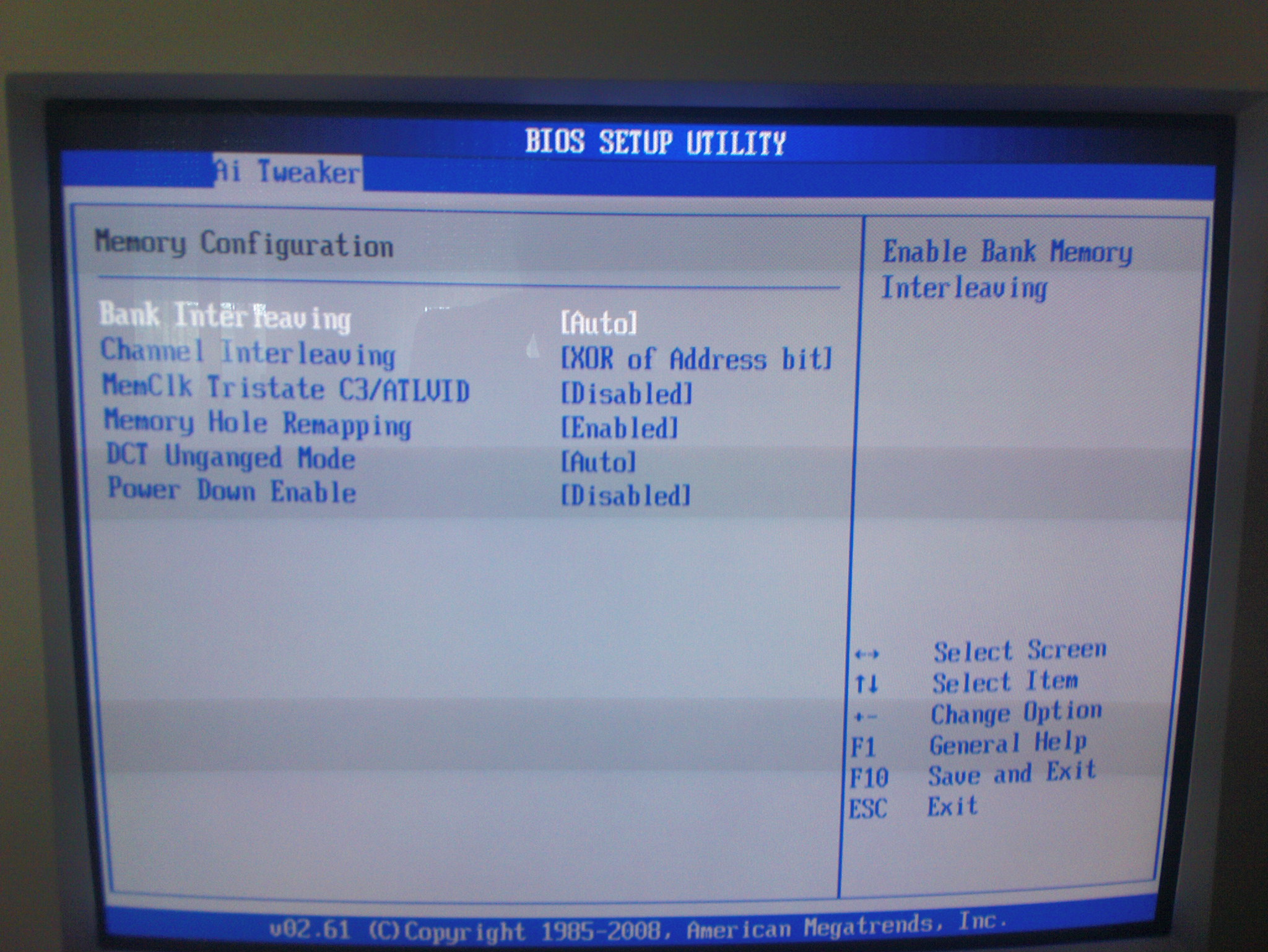

Dumme Frage, auch brav auf F10 gedrückt um es zu speichern?
Kannst du uns die genaue Bezeichnung der Speicher von der Rechnung durchgeben? Müssten irgendwie Kingston HyperX ...... heißen.
jaa 😀 F10 hab ich ja gemacht ändert sich halt nichts

Gut meine Vermutung wäre er wird immer wieder auf 667 oder was auch immer gesetzt, weil er zu wenig Spannung hat und deswegen nicht läuft.
Also, geh mal ins BIOS. Dort RAM auf 1066MHz. Spannung unten auf 2,2V bzw +0,4V.
Anschließend gehst du noch auf DRAM Timing Configuration und setzt dort die ersten Einträge auf 5-5-5-15 (müsste sein CL, tRCD, tRP/tRCP und tRA/tRD/tRAS)
Und dann auf F10.
also ich habs so gemacht wie du es gesagt hast aber tRA / TRD /TRAS
die heißen bisschen anders ungefähr also ich hab cl trcd trp trcp auf 5 5 5 15 gestellt dann auf F10 aber wenn ich das mache starte der ständig neu die ganze zeit dann drück ich selber auf reset taste am tower dann startet der aber nicht windows der sagt mir das ich in bios gehen soll und das wieder richtig einstellen soll :S

Wie gesagt das prob is das das verhältnis fsb:dram auf 1:2 steht.
Weiß einer wie man das ändern kann.
