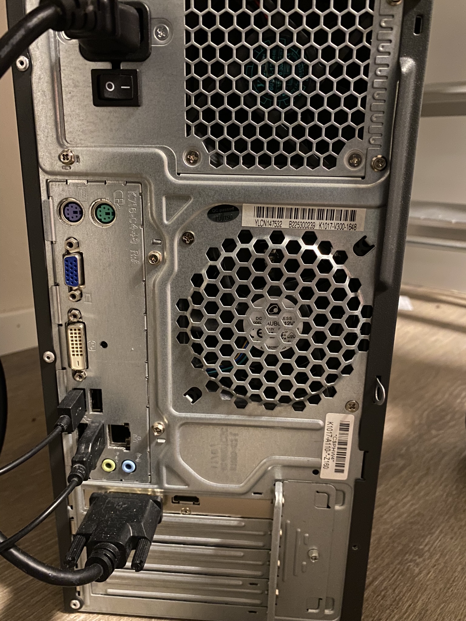

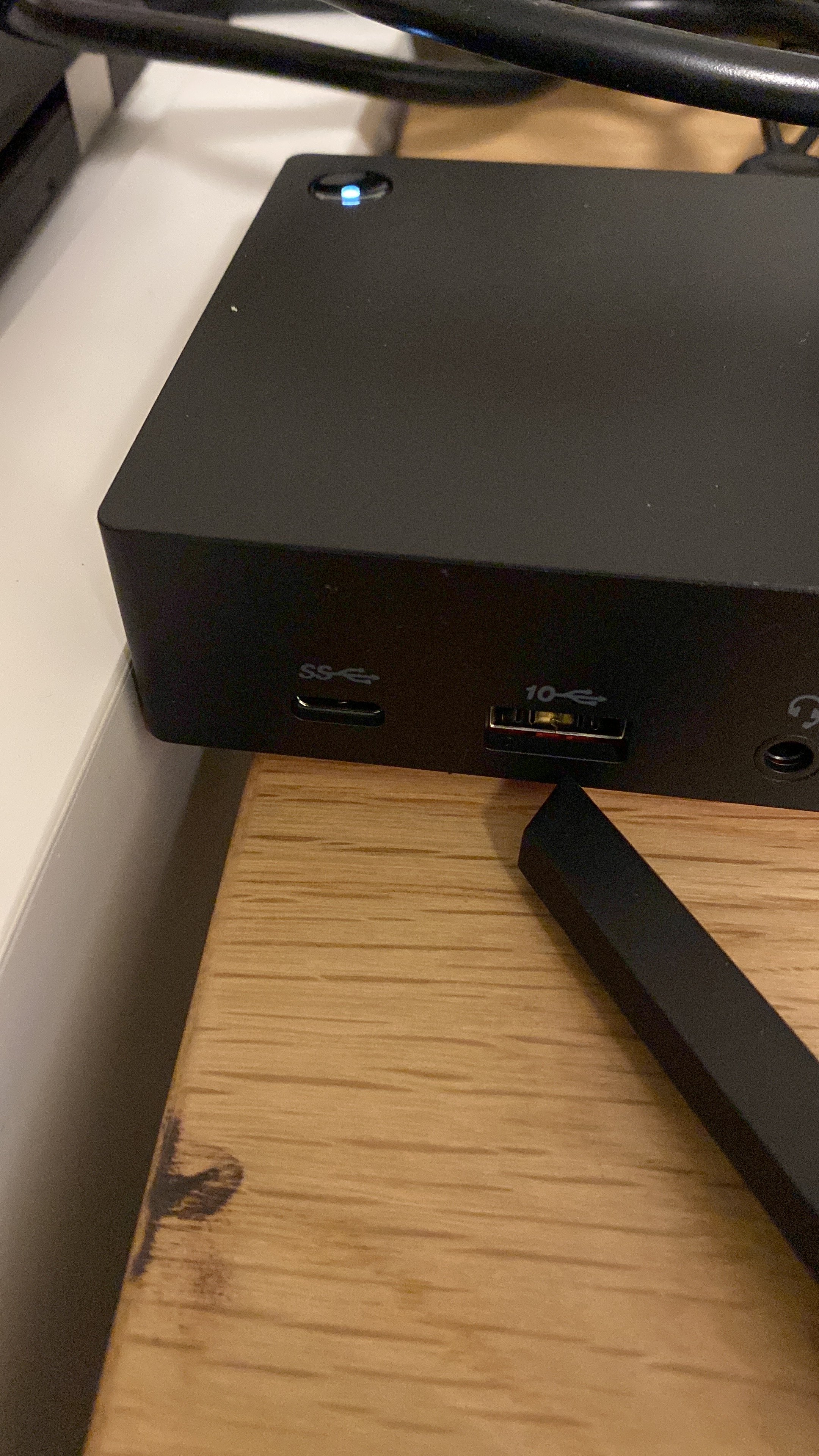

Habe mal noch ein Foto meines PC s und das was ich noch in der doc frei hab hinzugefügt.

Ja die docking station hat 2 HDMI da sind derzeit meine beiden Monitore eingesteckt. Wenn ich jetzt einen kvm Switch mit 4 HDM In und einem Out Anschluss nehme, stecke ich dann einen Bildschirm bei HDMi out ein, und meinen pc und den Laptop in hdmi in. Und den zweiten Monitor könnte ich noch in die docking station einstecken?
Ich muss mich korrigieren. In der Docking Station ist ein HDMI Anschluss, da ist ein Bildschirm eingesteckt, der andere Bildschirm ist im DisplayPort eingesteckt. Wenn ich den KVM Switch in den HDMI einstecke, wo stecke ich dann den HDMI des Bildschirms ein? Der kommt dann in HDMI out? Und den anderen Bildschirm kann ich in der Docking Station im DisplayPort stecken lassen? Für die arbeit benötige ich zwei Bildschirme, für den privaten reicht mir einer.

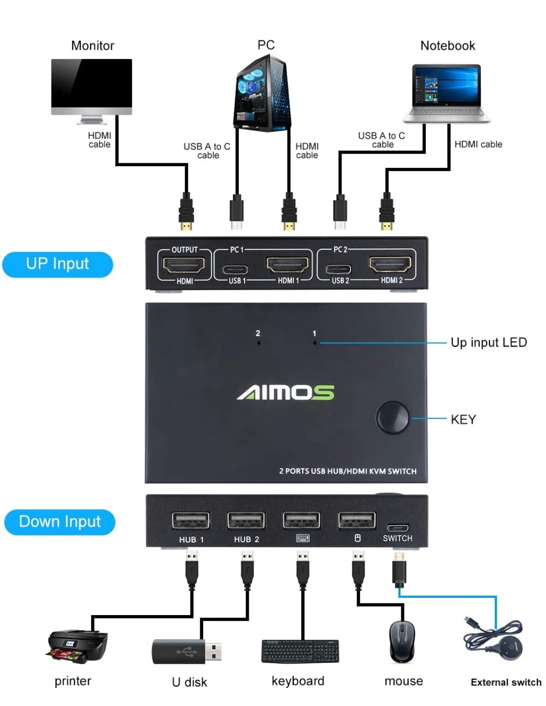

Halt so, wie es auf dem Bild dargestellt wird.
