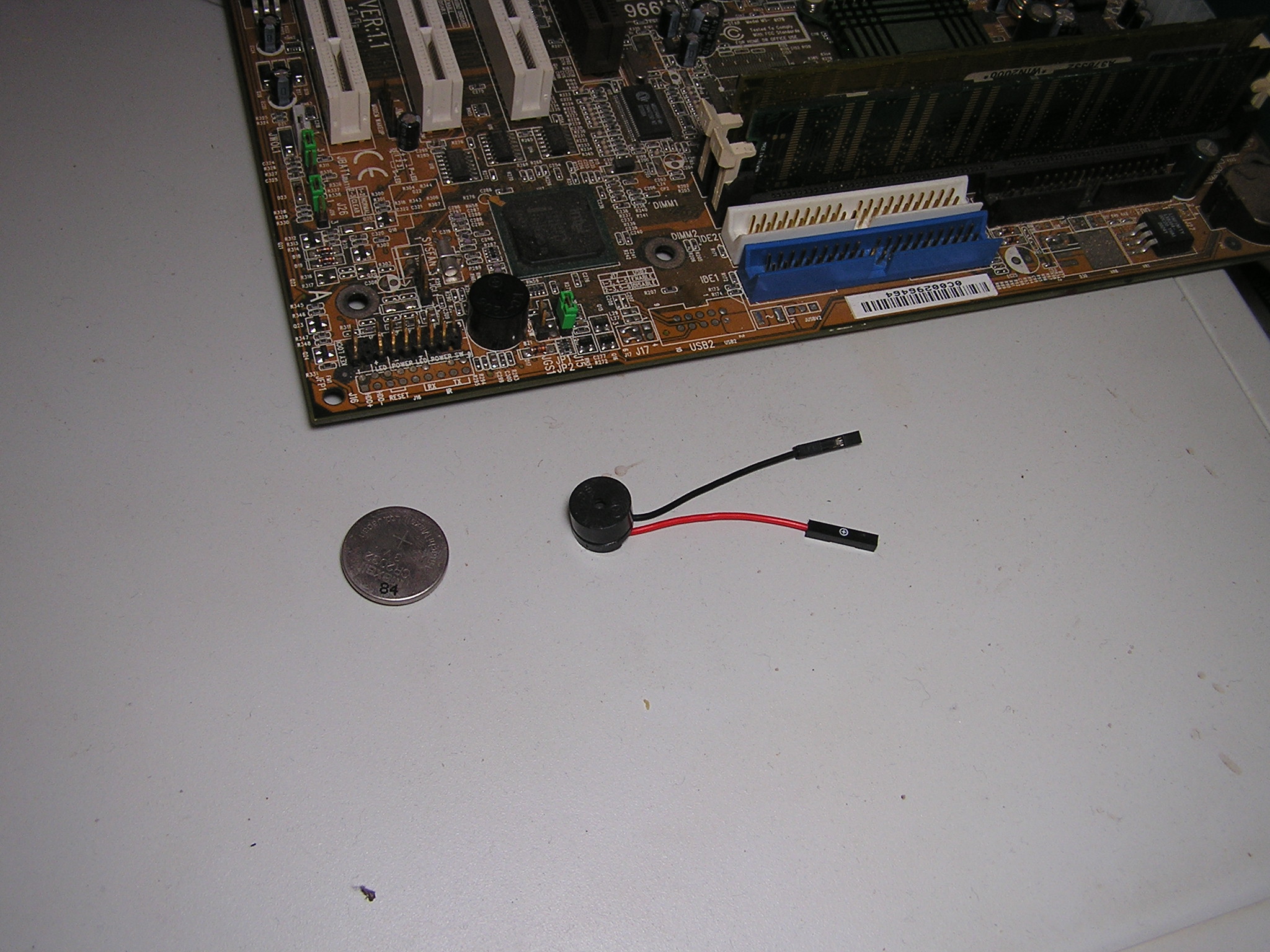

Kannst du den Ton eingrenzen von welchem Teil des PCs es genau kommt? Ich könnte jetzt nur vermuten, aber viele Rechner haben ja diesen Mainboard Speaker, der für Warntöne da ist. Kommt der Ton daher? Weil sonst haben Mainboards doch gar keine Lautsprecher.
Älterer Computer - hat der schon Frontanschluß für Audio? Wenn ja, geht der? Könnte auch ein Defekt der Buchsen sein und der Sound funktioniert teilweise. Wenn dann der Stecker nur halb drin ist, wird ein Defekt erkannt und der Piepser, früher waren da richtige, kleine Lautsprecher drin, gibt den Ton übers BIOS wieder.

Mal noch ein Foto von solchen "Boardlautsprechern", einer auf nem 370er Board, einer zum anstecken und noch ne BIOS-Batterie als Größenvergleich. Die Dinger erzeugen das Piepsen beim Systemstart und sollen Fehler melden, wenn gar nix geht:

@sigi_der_erste diese lautschprecher heissen piezo diese konnen zwar musik spielen hört sich aber dann nicht saubr eher pipsich an d.h. du hast lauter piptöne als musik . Ich denke eher das das noch ältere lautscprecher sind
