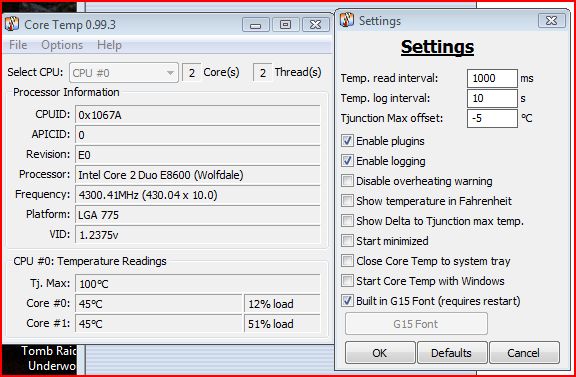

hier ist der bericht mit der TJ einstellung für coretemp.
der QX9650 rechnet mit TJ 95°
in dem angehängten bild siehst du wie du das TJ ändern kannst. einfach die Tjunction Max offset so ändern das TJ max auf 95° steht.
