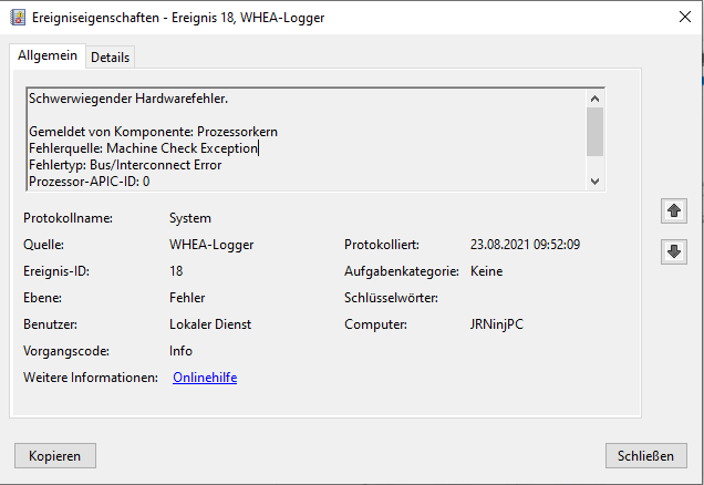

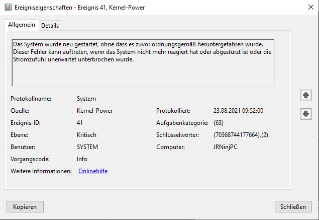

Das kann ich mal versuchen in der Ereignisanzeige steht folgendes:
