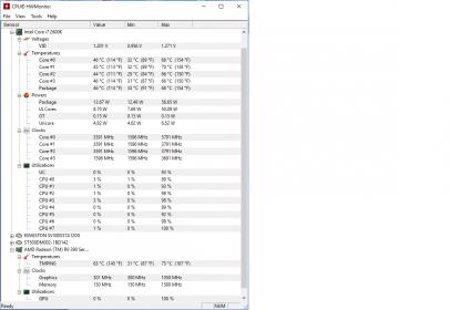

Da kann man mal schauen. Das ist während dem Spielen.
Sollte ich vielleicht mal die Wärmeleitpaste auswechseln?
MfG

http://img5.fotos-hochladen.net/uploads/unbenannt32323z3mp4wyhbo.png
Sieht nun so aus nach 3 std.. Kann man da was sagen? Ging jetzt nicht aus seit 3 std. Ich weiß 83°C sind schon viel.
MfG
die Maximal Gehäuse Temp deiner CPU liegt bei 72,6°, danach wird die CPU Leistung gedrosselt, bzw der PC abeschalten. HW Monitor misst sehr warscheinlich die Kern Temperatur und da dürften die 83° wirklich die Grenze sein.
welchen CPU Kühler hast du denn drauf? wenn es der Intel Standard Kühler ist, würde ich den mal gegen ein ordentlichen Kühler tauschen
