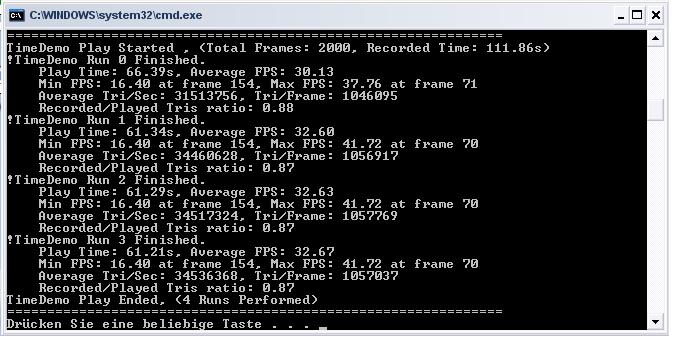

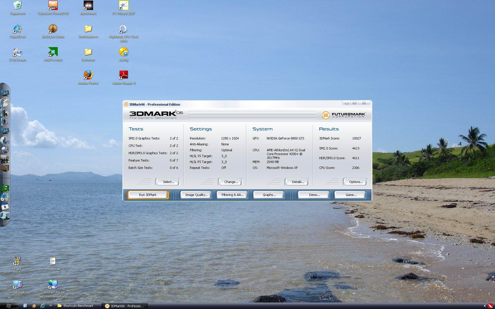

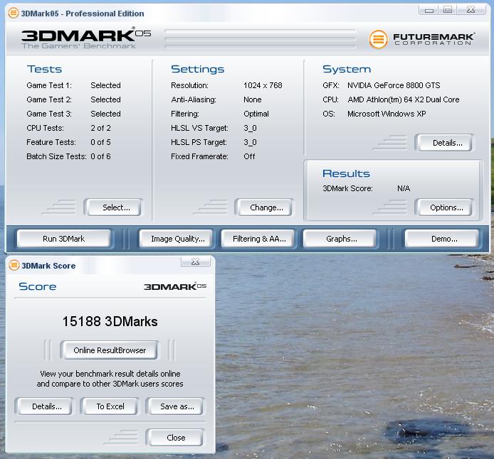

Also Folgende Daten zum Test:
8800GTS 640MiB
Core: 550Mhz
Speicher: 900Mhz
Shader: 1500Mhz
System: siehe Signatur
Habe Leider kein 16:9 deswegen habe ich mich für die nächst höher Auflösung Entschieden: 1280x960 (bei Crysis)
Beim 3DMark habe ich die Standart Auflösungen benutzt!
Werte von Crysis medium (Average): 49,02 FPS
Werte von Crysis high (Avarage): 32,67 FPS
3DMark05: 15188 pkt.
3DMark06: 10027 pkt.
Fazit:
Wer mit XP Spielt, ist besser mit einer 8800GTS 640MiB beraten, da sie dort schneller ist!
Mit neuen DX10 Titeln ist mann mit der 8800GT besser beraten da sie durch die mehr Shader (112 GT - 96 GTS) mehr Leistung hat!
Bei Preis/Leistung ist die 8800GT auch besser!
