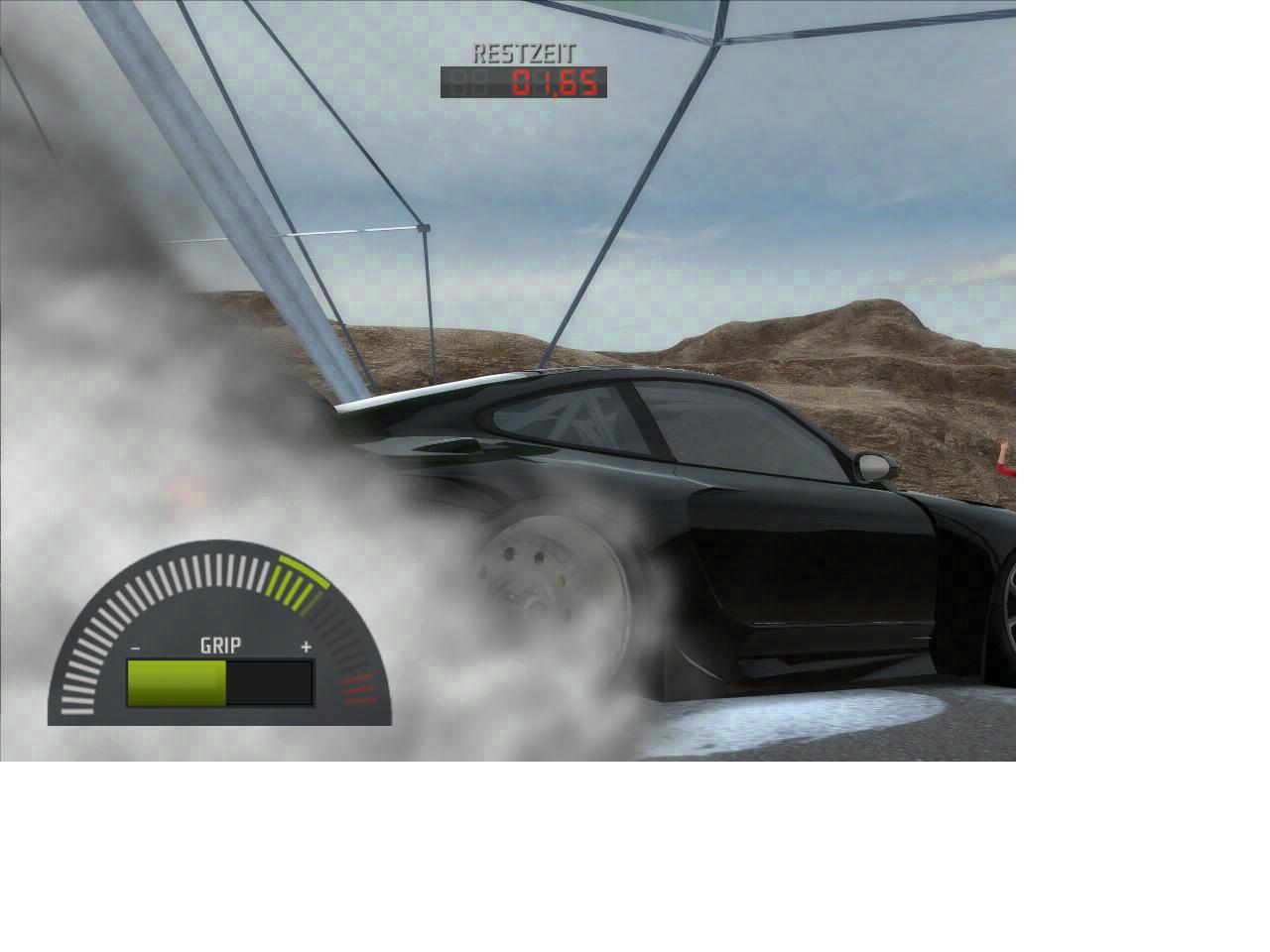

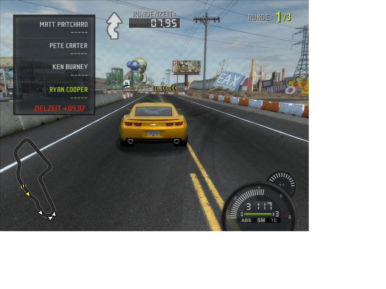

hab ein kleines prob mit meiner Grafikkarte und hoffe das mir hier vielleicht jemand helfen kann...
wenn ich need for speed pro street spiele habe ich sofort beim start viele kleine grüne quadrate egal wie lang ich schon spiele...
die temp liegt bei 57 grad wenn sie nicht belastet wird und bei starten des spiels springt sie sofort auf knapp 80...
kann es an der temp liegen, oder ist das ein anderes prob???

dabei ist mir jetzt aufgefallen, das die fehler weg sind und nur kommen wenn ich mehr als 2x antialiasing rein mache! aber das war vorher bei mir fest eingastellt und von daher immer da!
