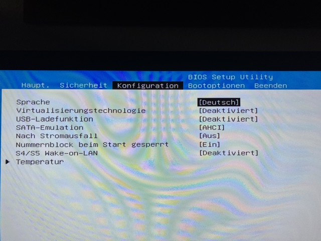

Das ist ne Einstellung im BIOS, das bei Stromverlust der PC automatisch neu startet, nachdem er wieder am Stromnetz hängt.

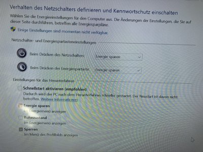

Oder halt es ist der Windows Schnellstart das Problem, den kann man in den Windows Energie Optionen deaktivieren
Hallo. Danke für die schnelle Antwort und den Tipp. Ich hab jetzt mal den Harken bei Schnellstart aktivieren weggemacht aber es startet leider immer noch meistens von alleine, aber halt nicht immer.
Dann bin ich nochmal ins Bios reingegangen, aber ich habe keine Einstellung gefunden, die was damit zu tun, dass bei Stromverlust der PC automatisch startet. Hat vielleicht das Netzteil ein Wackelkontakt oder ist es ein Bug ? Ich habe Windows 11 auf dem Rechner. Vielen Dank.

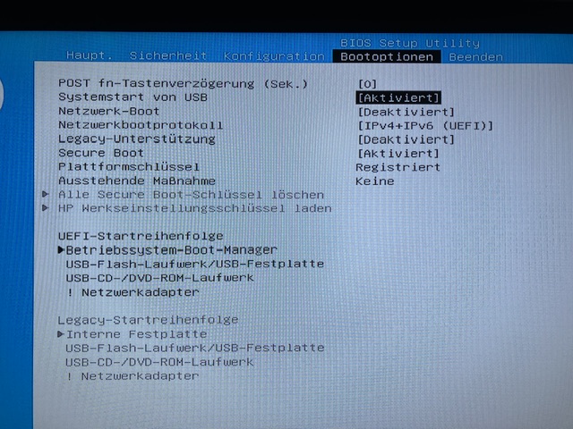

Hallo. Danke für den Tipp ich habe nochmal ein Bild gemacht was da unter Konfiguration steht. Den Systemstart von USB hatte ich selber seit einiger Zeit deaktiviert, aber er startet meistens immer noch von alleine wenn er Strom bekommt und geht dann 1-2 Mal kurz aus für ein paar Sekunden aber danach startet er ohne Probleme. Vielen Dank
