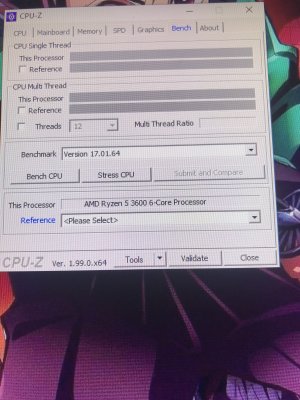

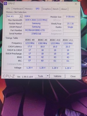

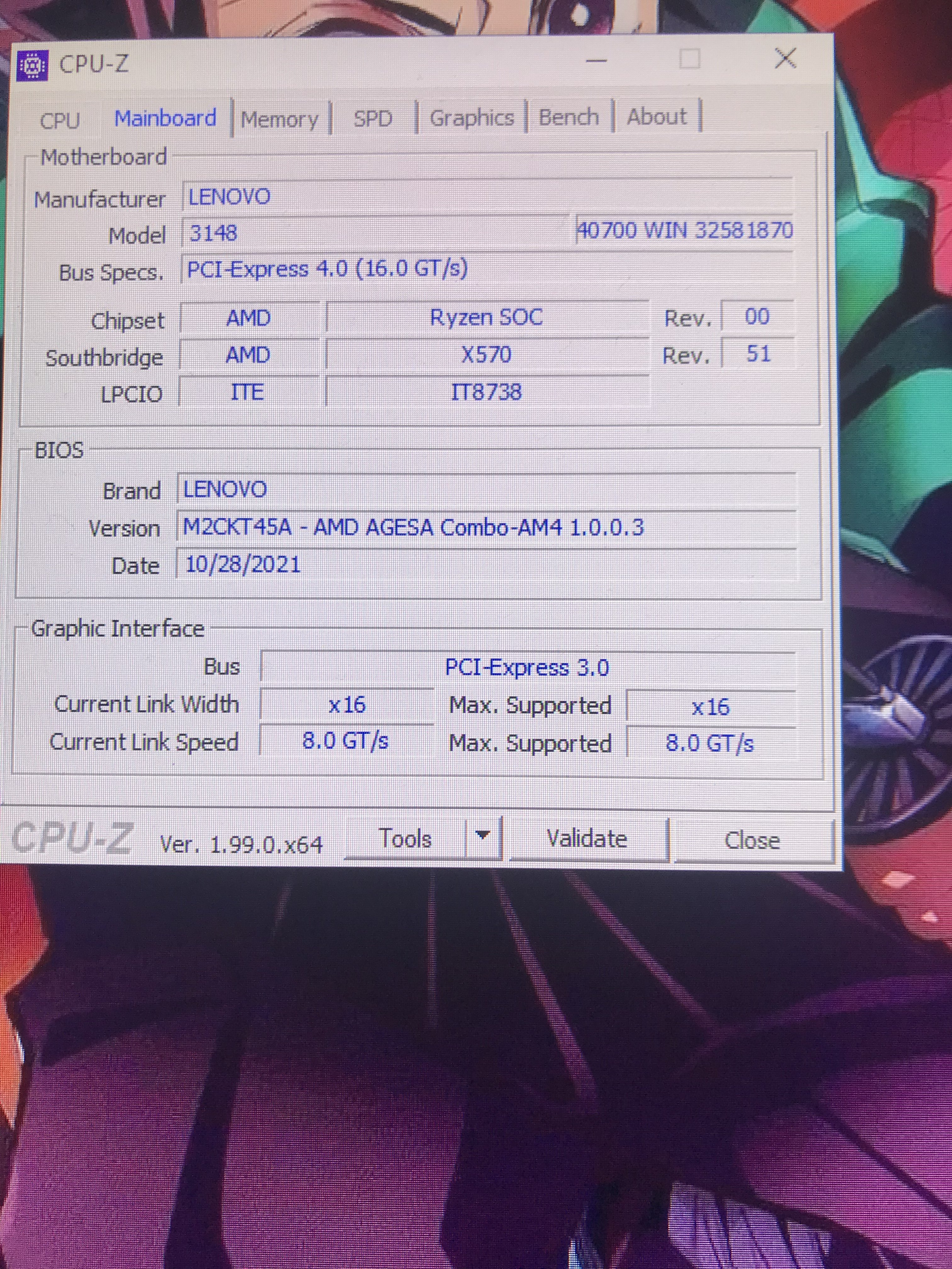

Hallo zusammen,
ich habe seit längerem ein Problem das ich FPS Drops habe. Wenn ich z.B Rocket League spiele habe ich immer ab und an FPS Drops von 144 Fps auf 80 Fps sogar manchmal mehr. Deswegen hoffe ich das mir wer helfen kann danke schonmal im Voraus.

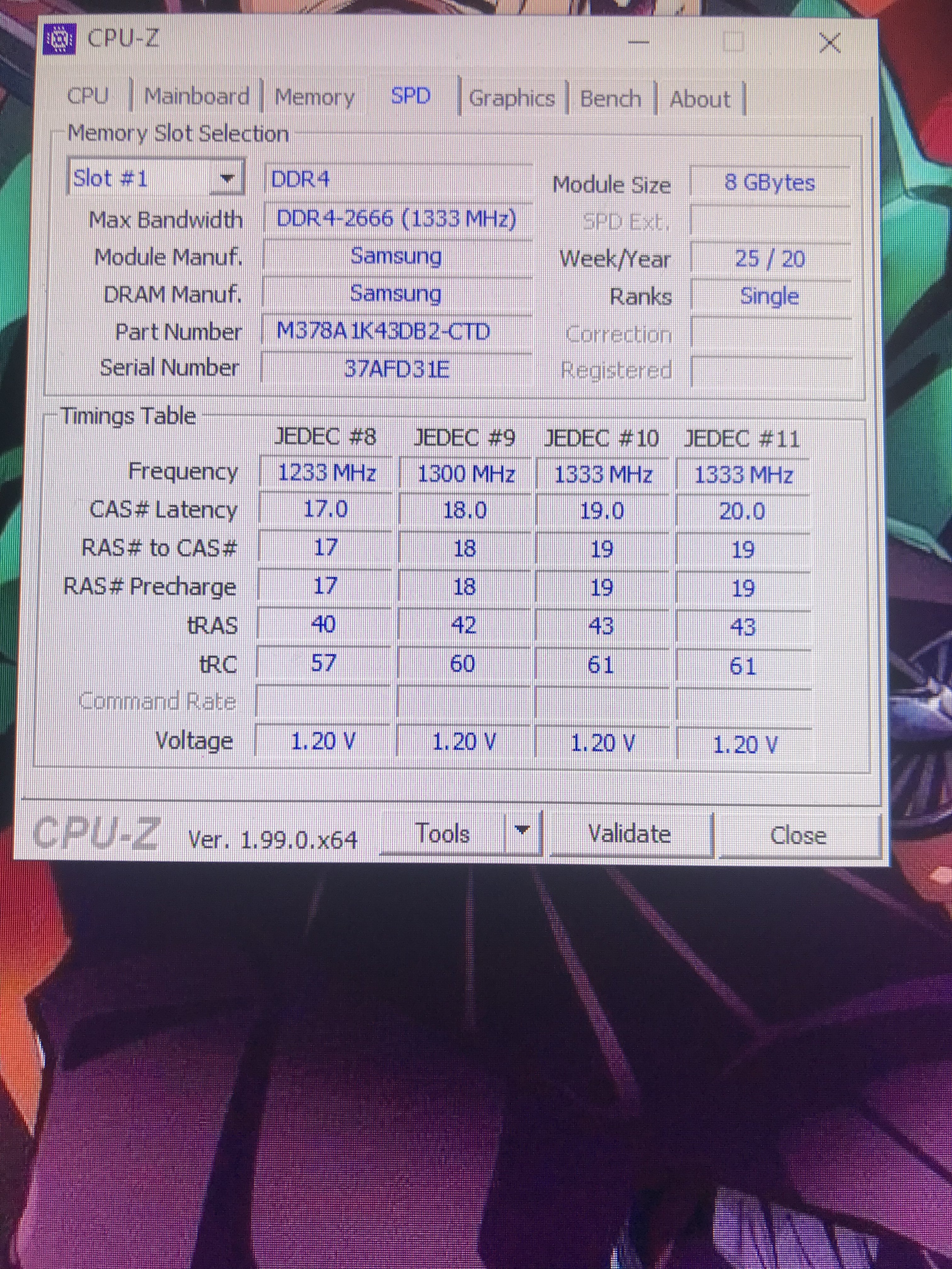

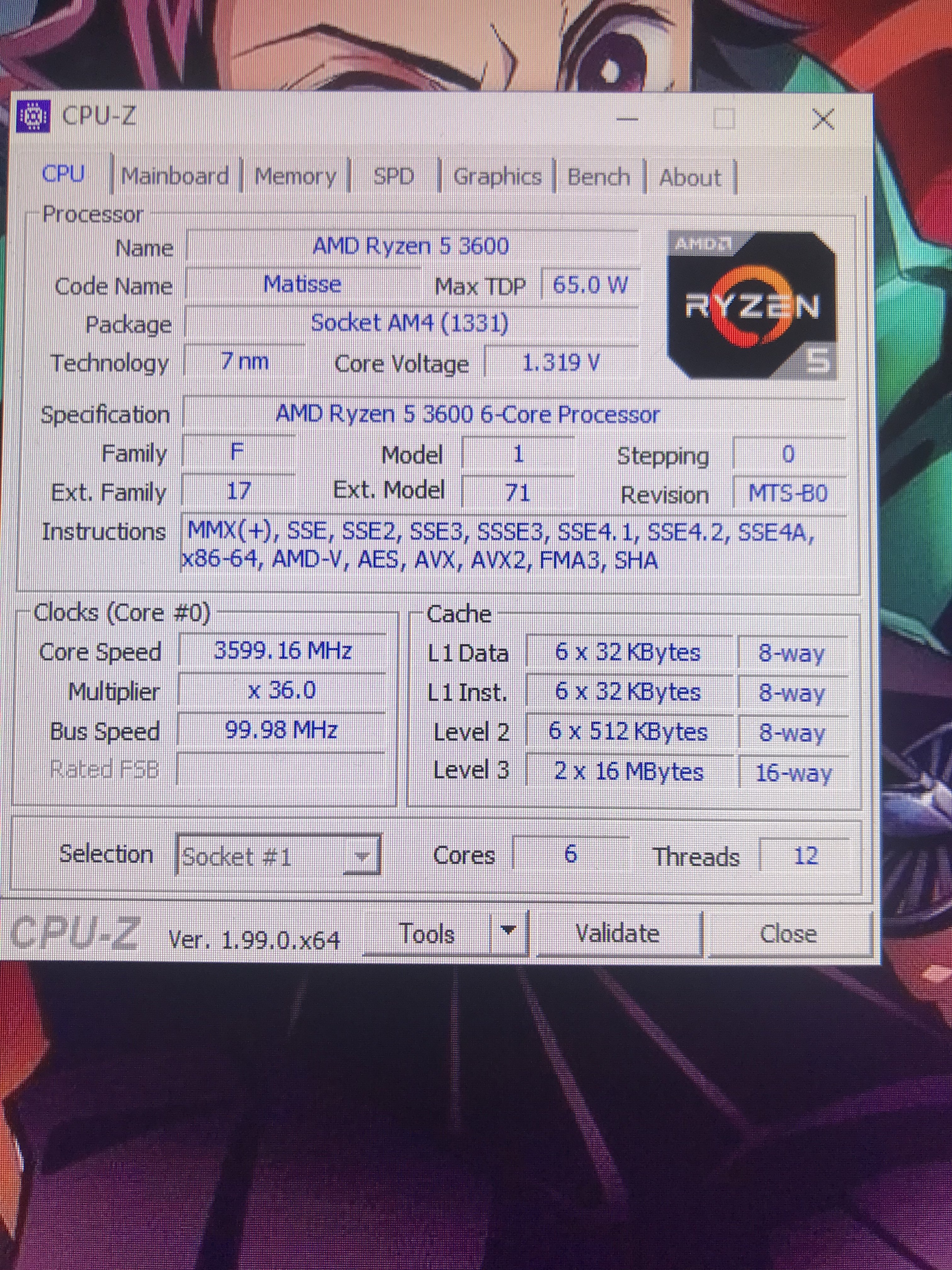

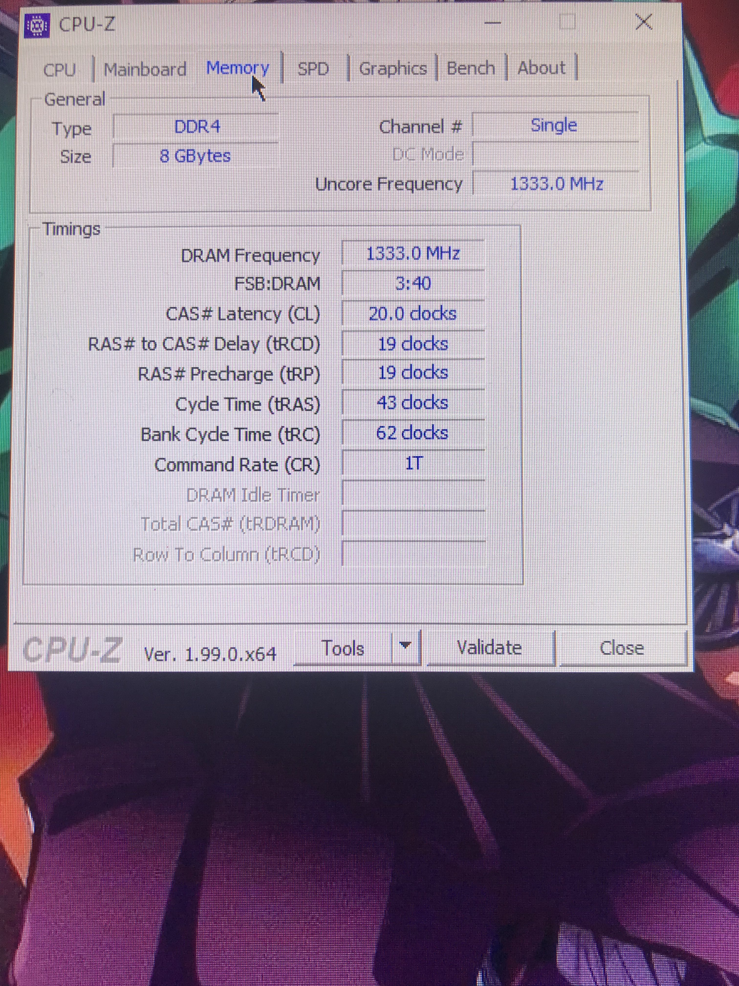

Dein RAM läuft schon mal nur im Single Channel und nur mit 2666Mhz, das kostet da halt schon mal CPU Leistung, außerdem sind eigentlich nur 8gb RAM schon mal zu wenig.
Besser wären da halt 2x 8gb mit 3200Mhz.
Dann muss man gucken, wie heiß die CPU unter Last wird, nicht das die Kühlung bei dem PC einfach nicht ausreicht

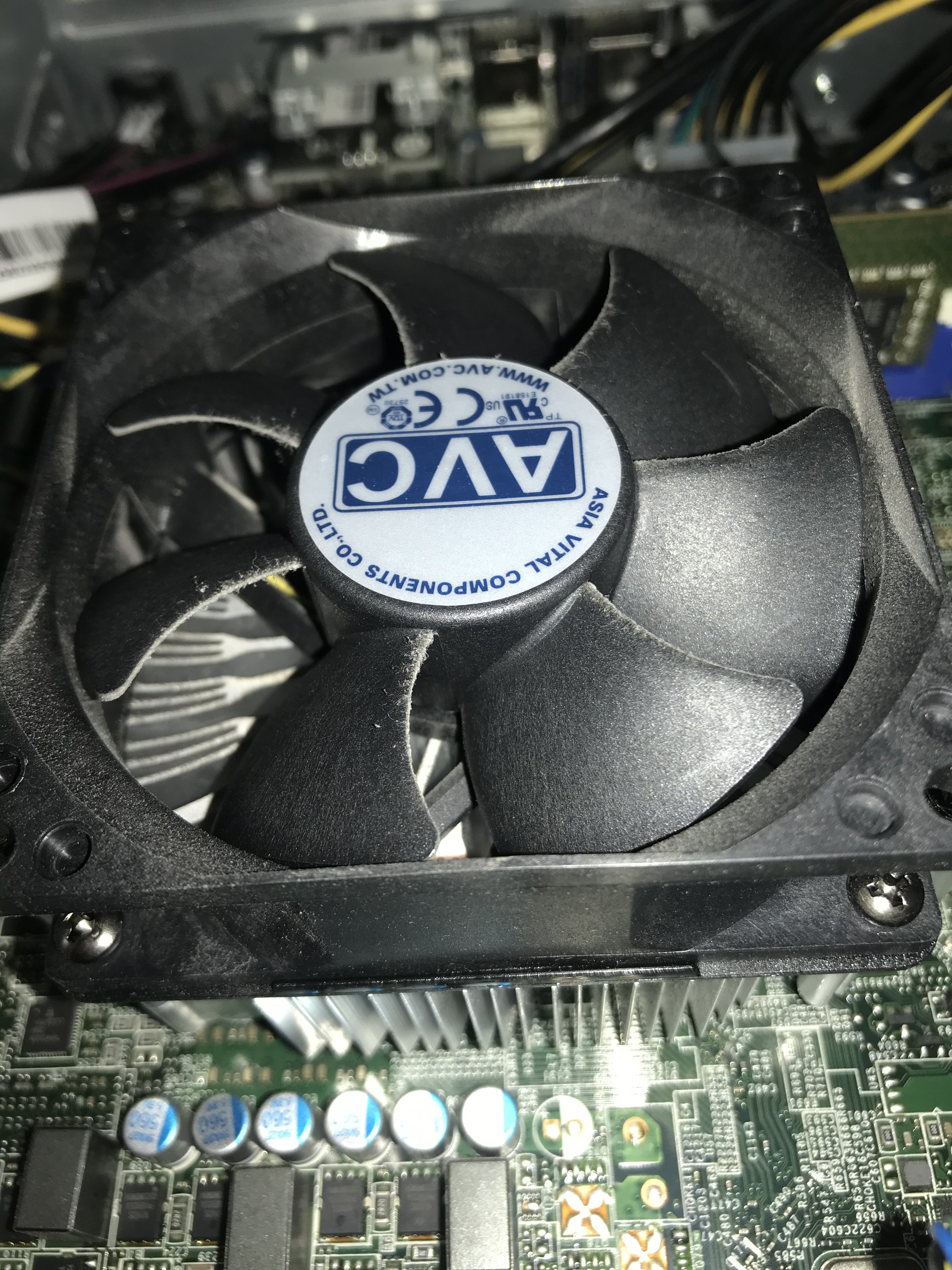

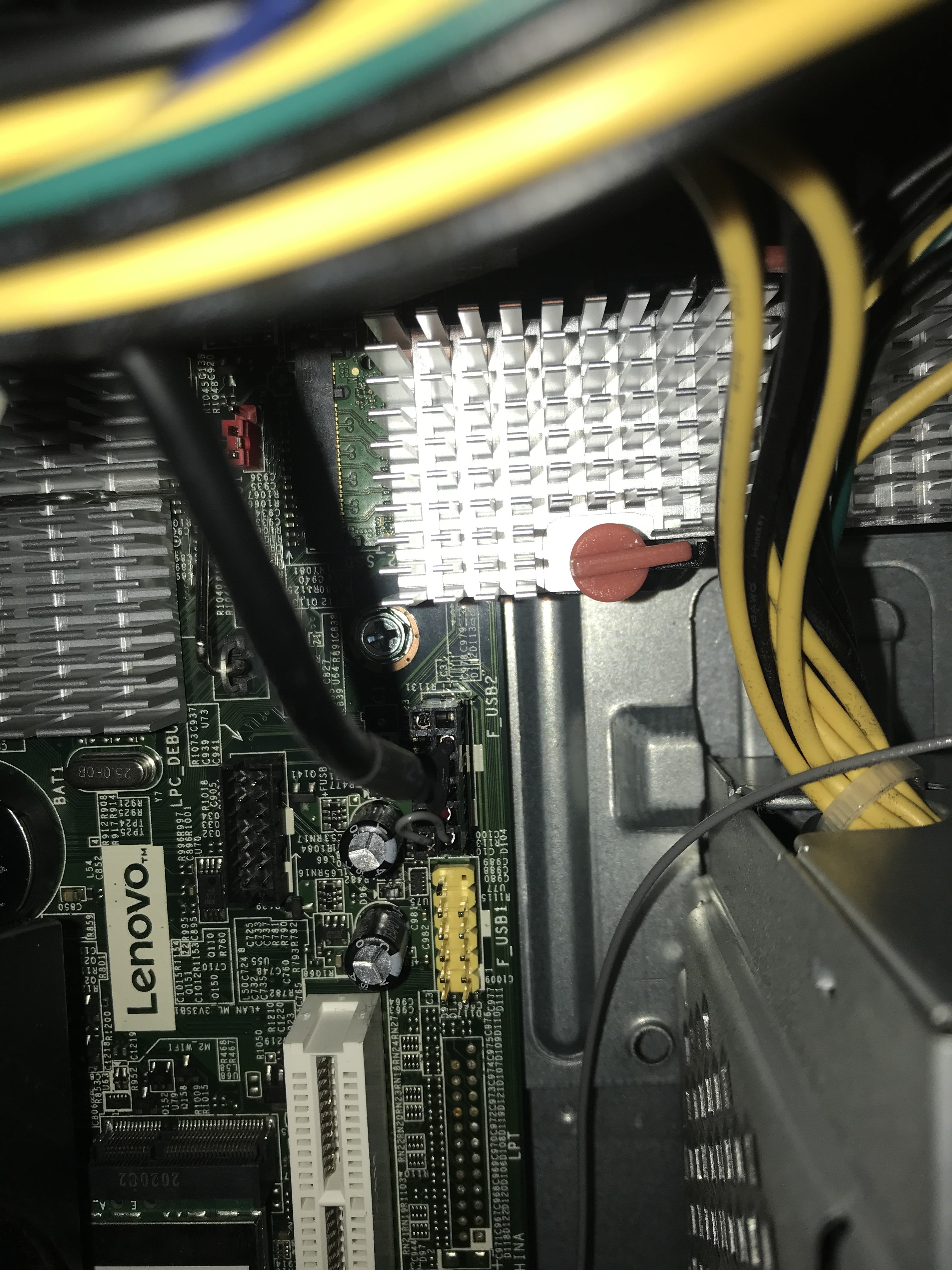

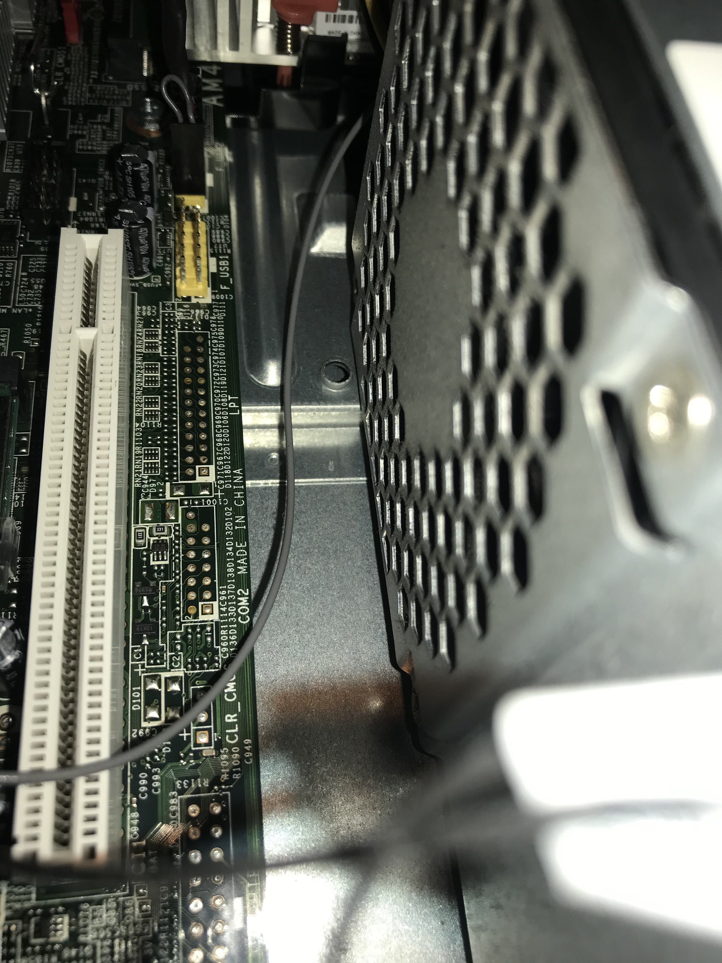

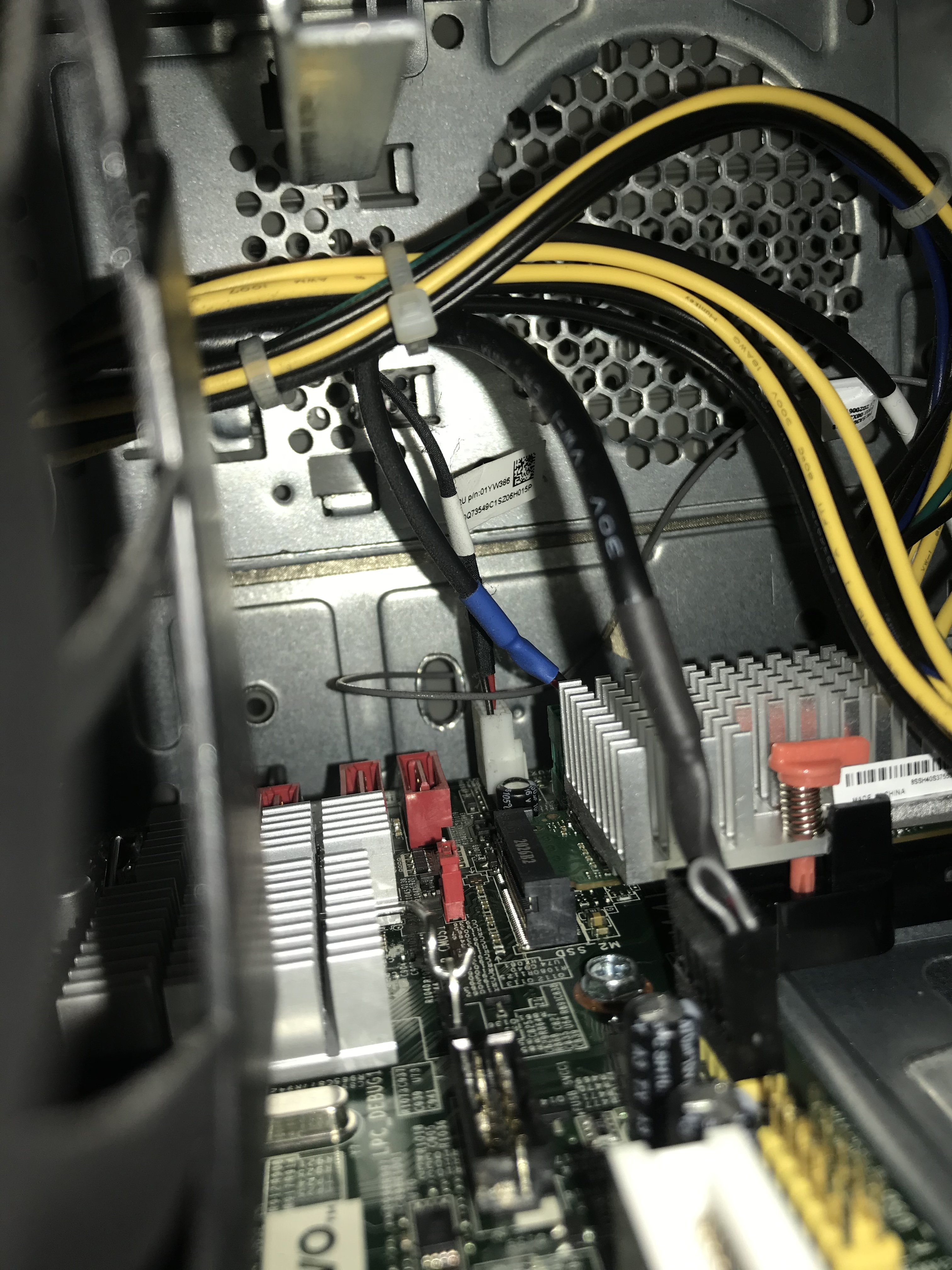

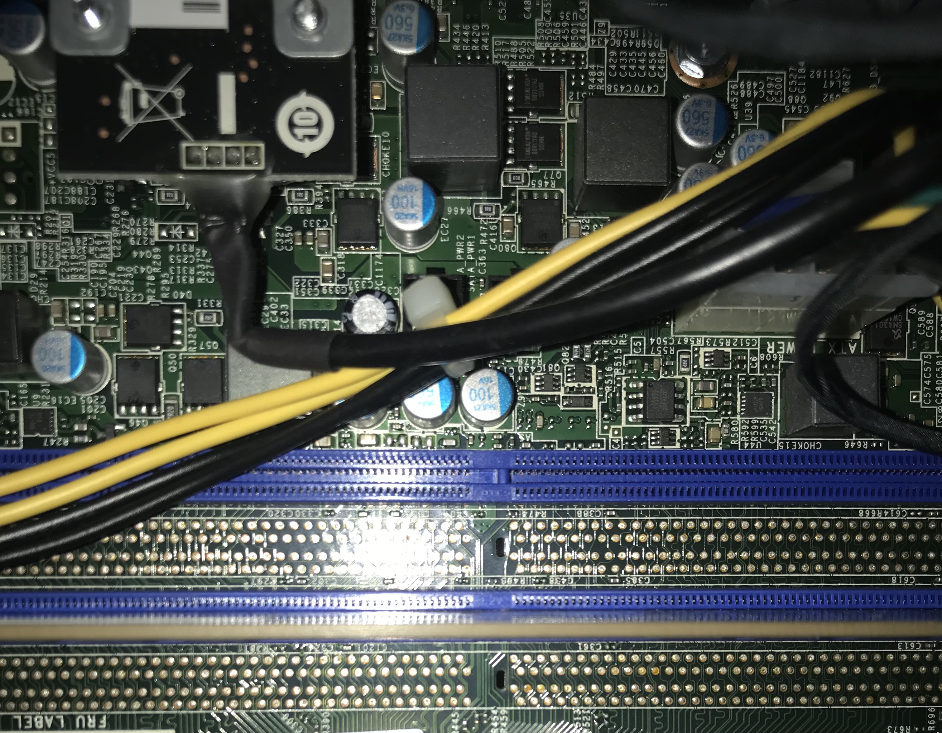

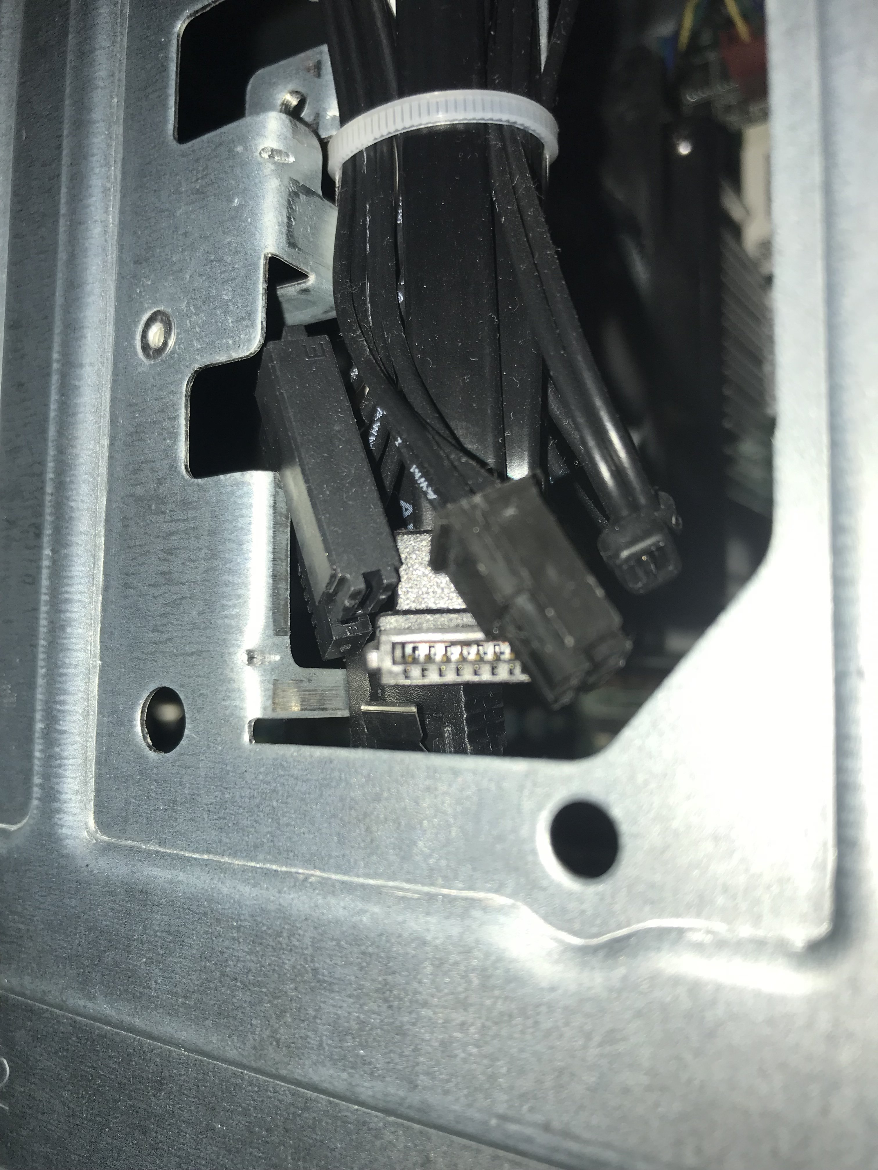

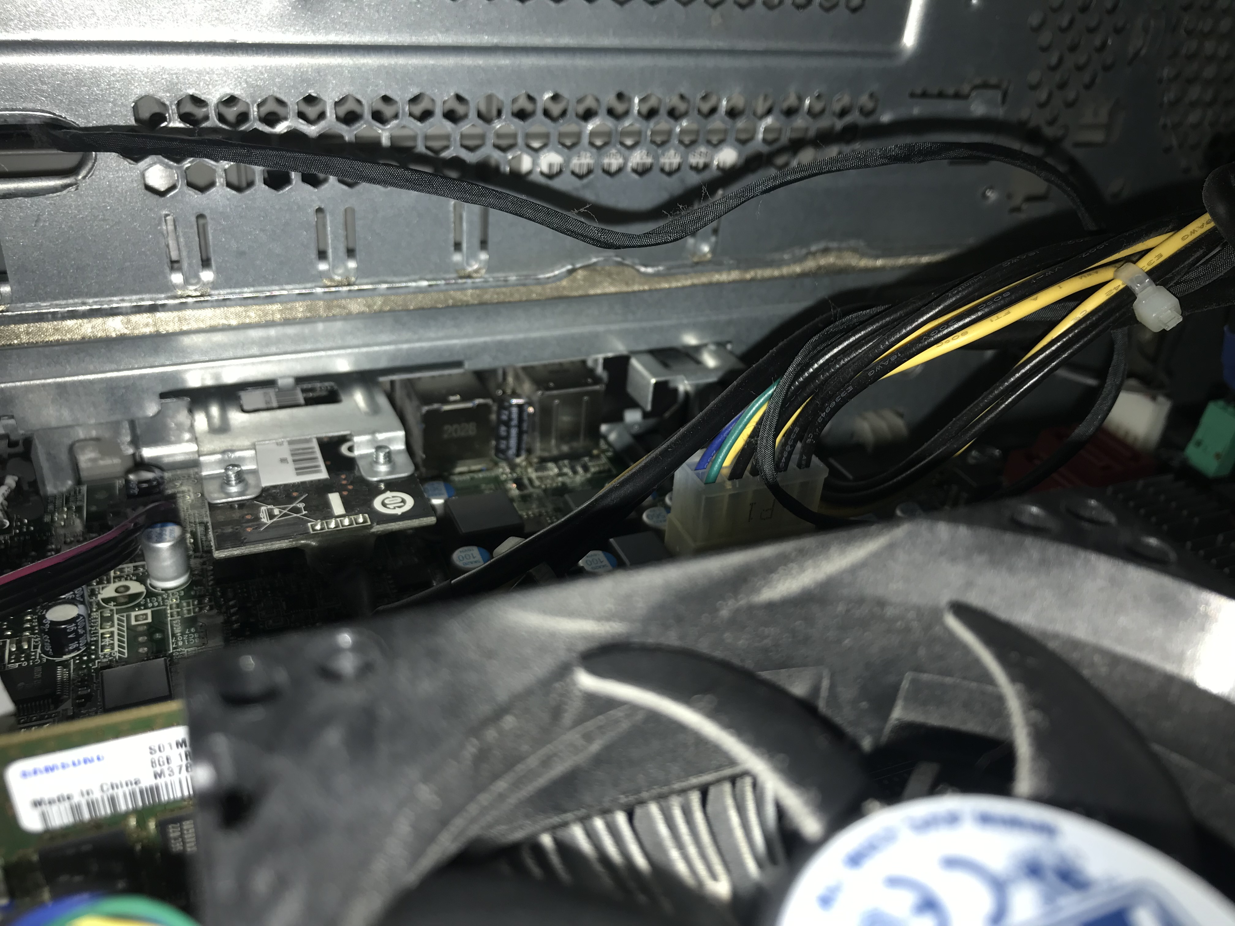

@bisy ich habe jetzt Bilder gemacht falls die Bilder zu schlecht sind tut es mir leid habe es so gut wie möglich versucht. Und wie meinst du soll ich die CPU unter last bringen wenn ja wie? Und ist das normal das da noch paar Kabel lose sind ist auf den Bildern.

Der große Nachteil an solchen fertig PCs, schlechte Kühlung und langsamer RAM.
Dir fehlen Gehäuselüfter, es müsste Mindestens einer vorn unten sein der rein bläst und hinten oben der raus bläst.
Dann ist der RAM halt zu langsam und nur ein einziger, das kostet unheimlich CPU Leitung.
Ich persönlich würde da zwei RAM Riegel kaufen und die einbauen, gucken ob die dann auch mit 3200Mhz laufen.
Bzw ob es bei dem fertig PC überhaupt im BIOS/UEFI gibt, das XMP zu aktiveren, damit die mit 3200Mhz laufen.
Ist halt von Lenovo echt bescheuert gemacht, die CPU kann schnelleren RAM und gerade bei den Ryzen CPUs ist schnellerer RAM und halt zwei Riegel wirklich wichtig.
Dann müsste man basteln und gucken, ob man mindestens einen Gehäuse Lüfter da verbauen kann
Zumindest würde ich so anfangen und gucken, ob es da besser wird.
Dann hat man noch das Problem, das die Grafikkarte da bissel zu schwach ist für das Game.
Was auch noch sein kann bei dem PC, das die Kühlung der CPU Spannugswanderl bei dem Board nicht so gut sind, und diese dann überhitzen und die CPU Leistung einbricht und dadurch die FPS sinken

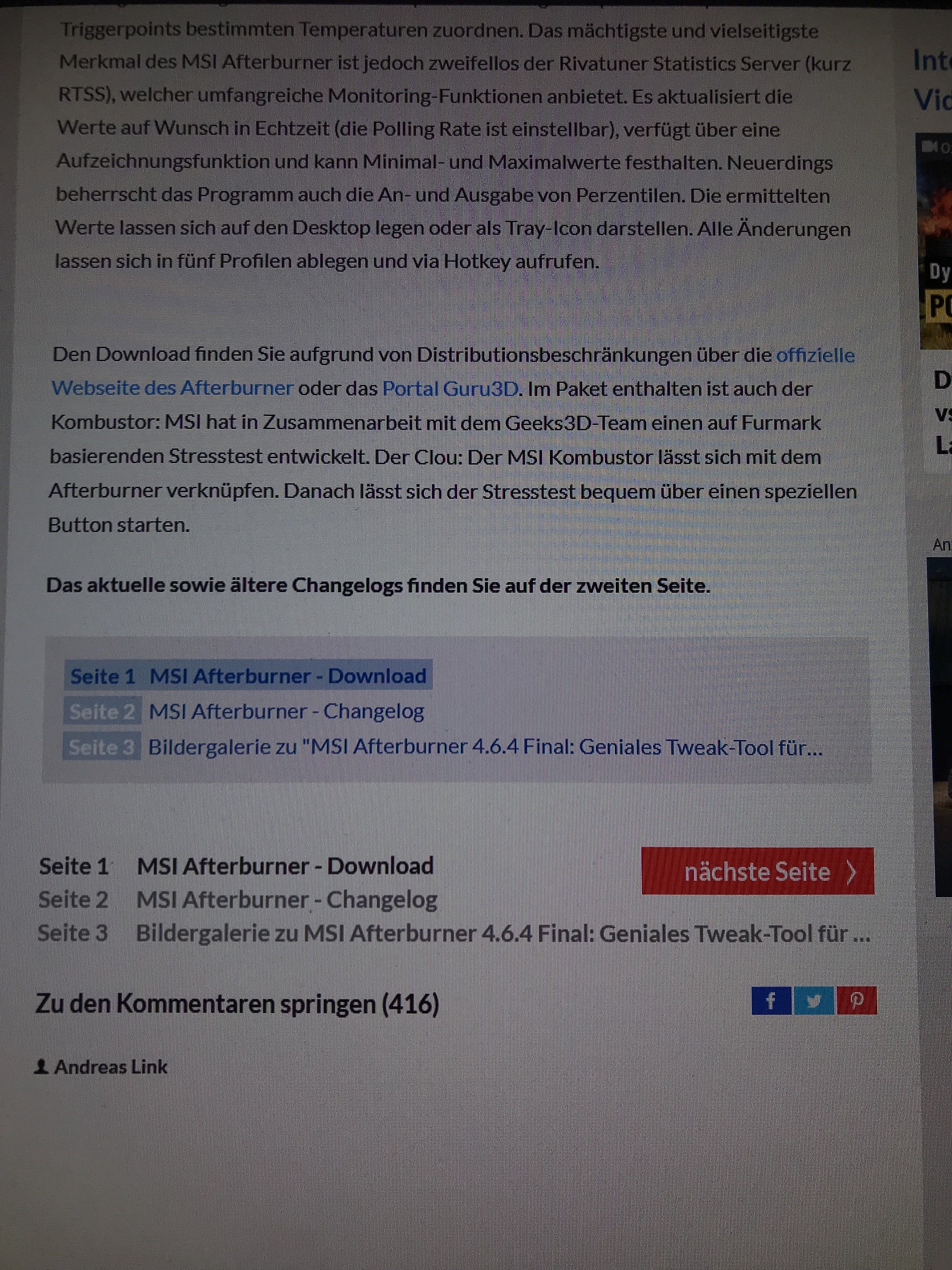

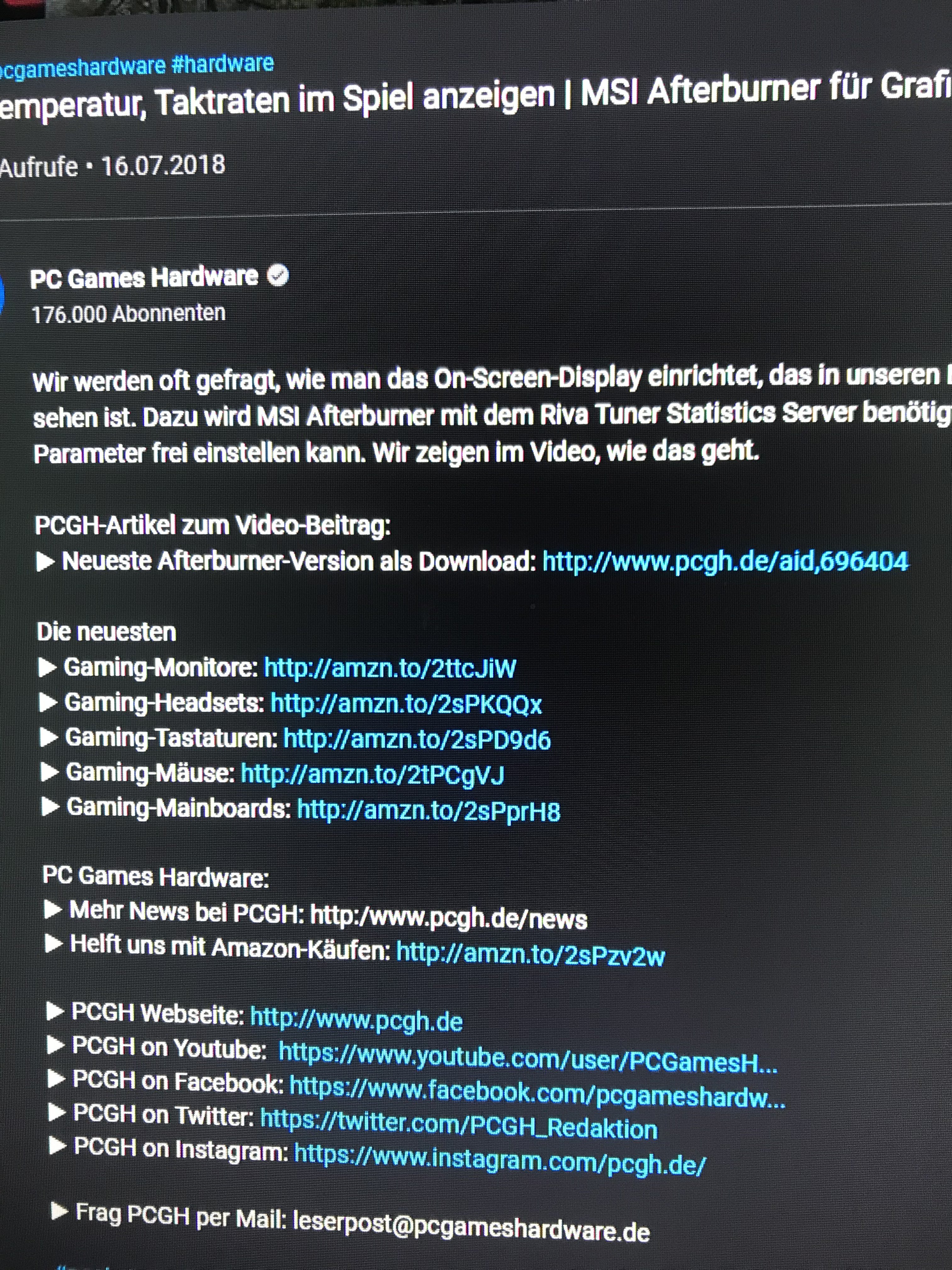

Hey @bisy ich wollte das jetzt dem MSI Afterburner machen. Das Video was du verlinkt hast da ist der erste link zum Download und wenn ich darauf gehe kommt folgendes Bild und ich weiß nicht was ich drücken soll ich bin überfordert.
Einfach mal nach msi Afterburner googeln und es zb von heise.de oder direkt von der MSI Seite laden.
In dem zweiten Bild steht auch "den Download finden Sie auf der offiziellen..." da drauf klicken

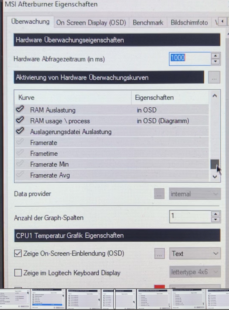

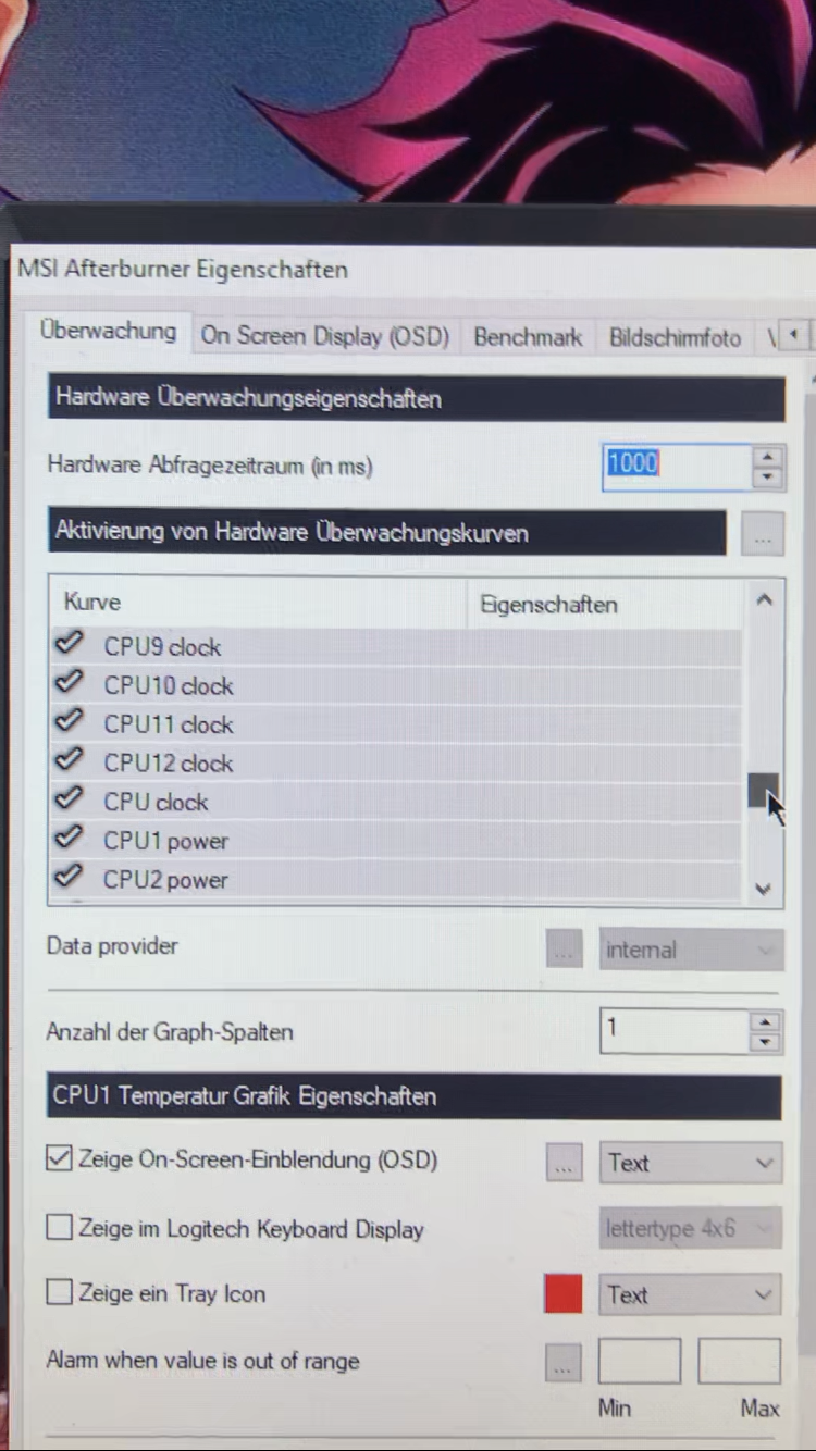

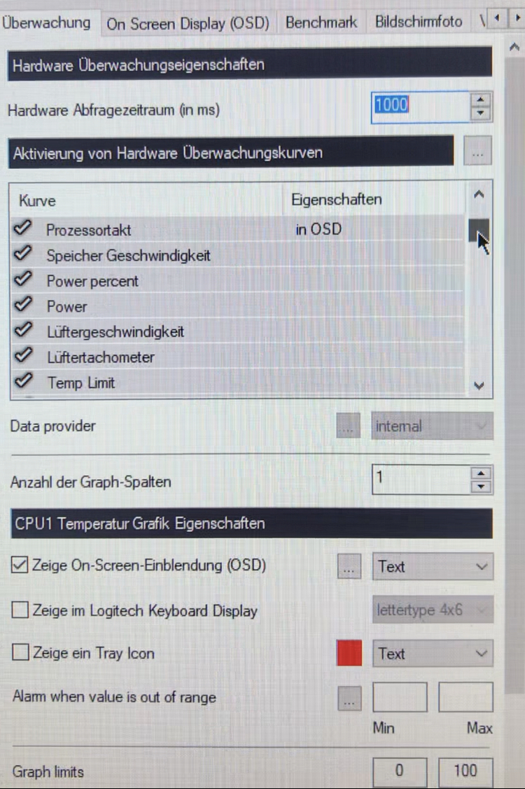

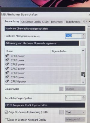

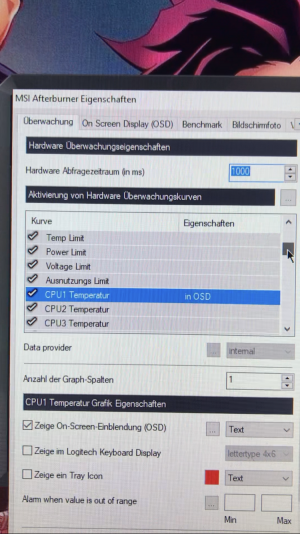

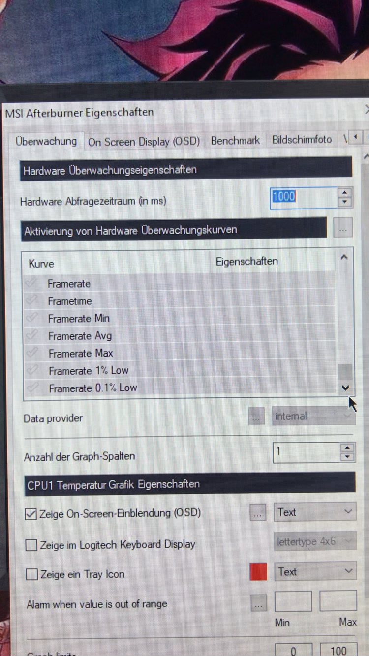

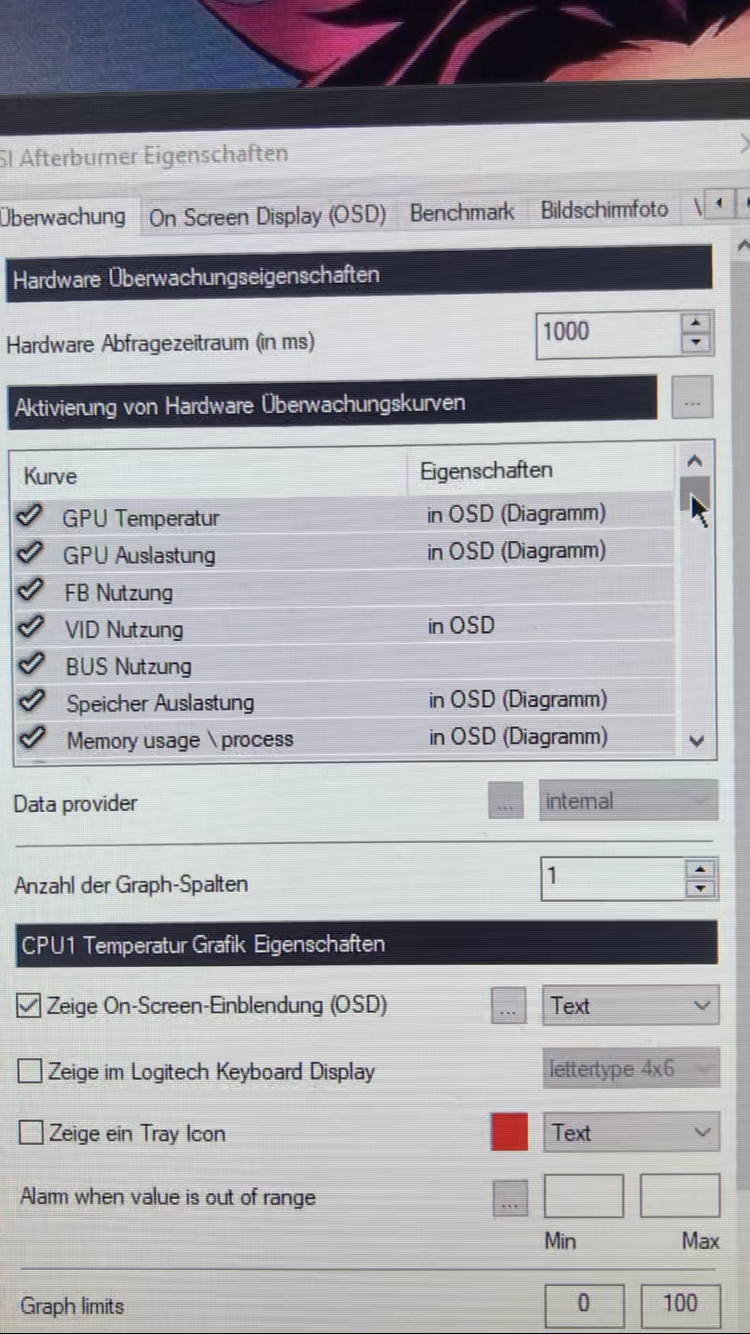

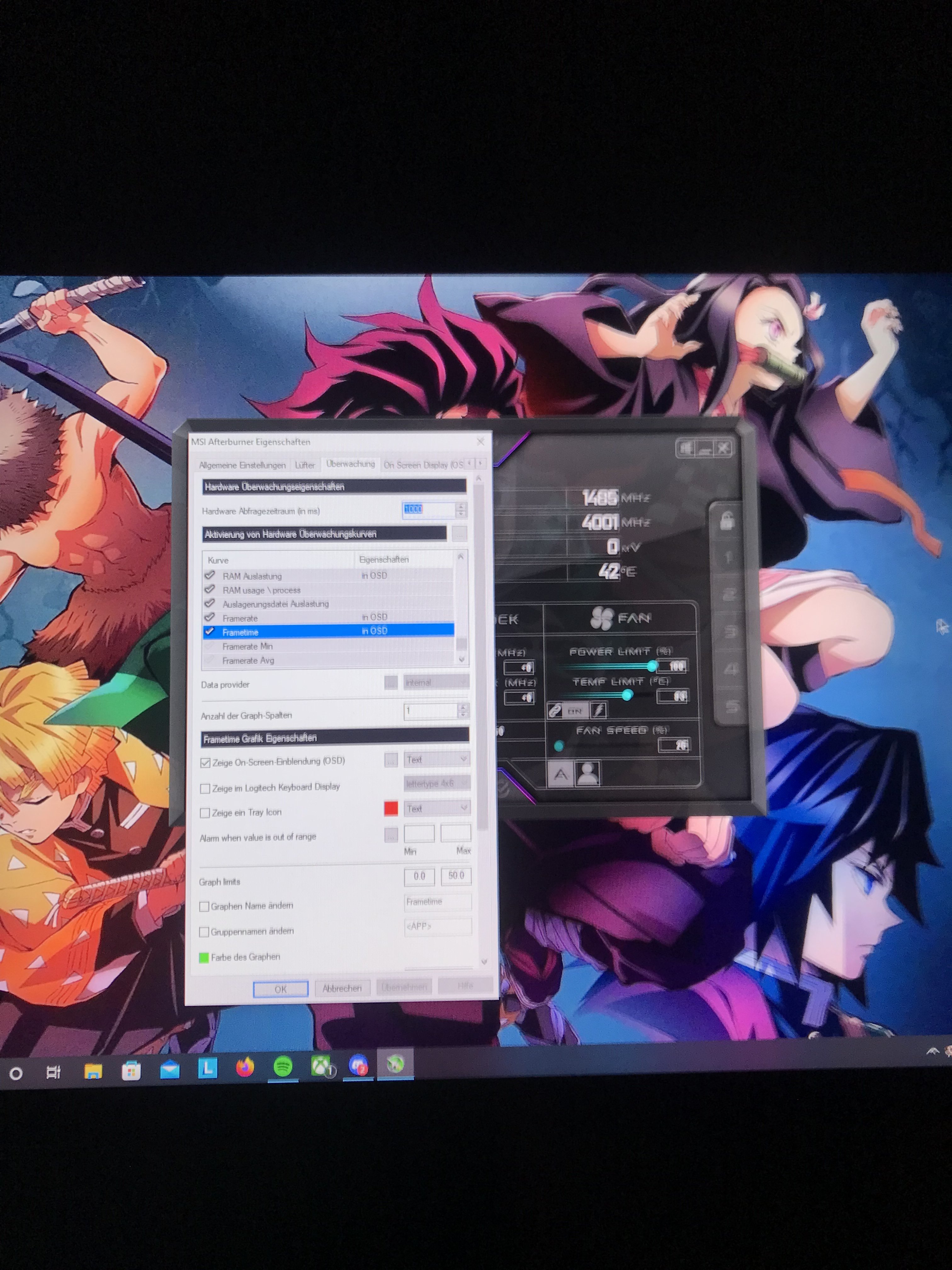

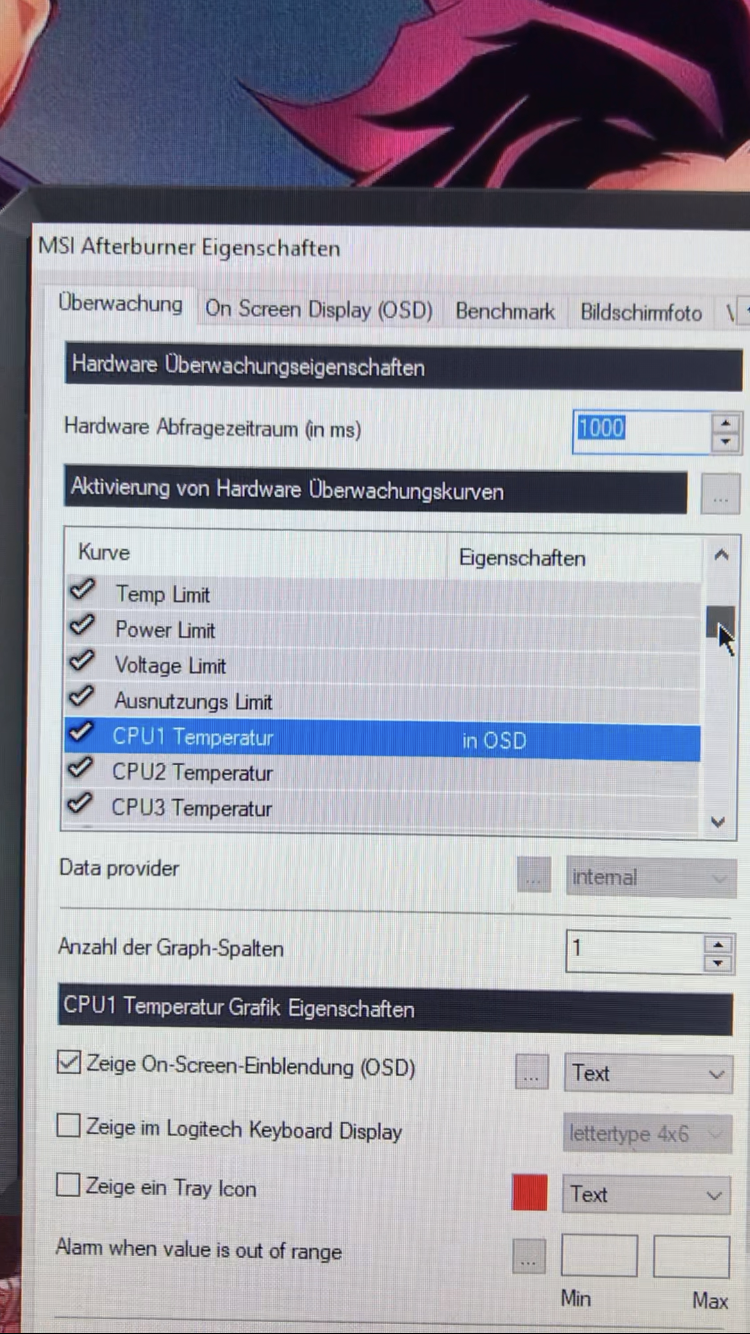

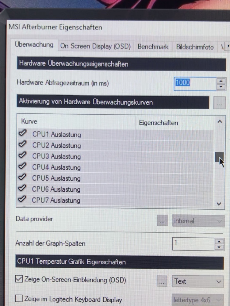

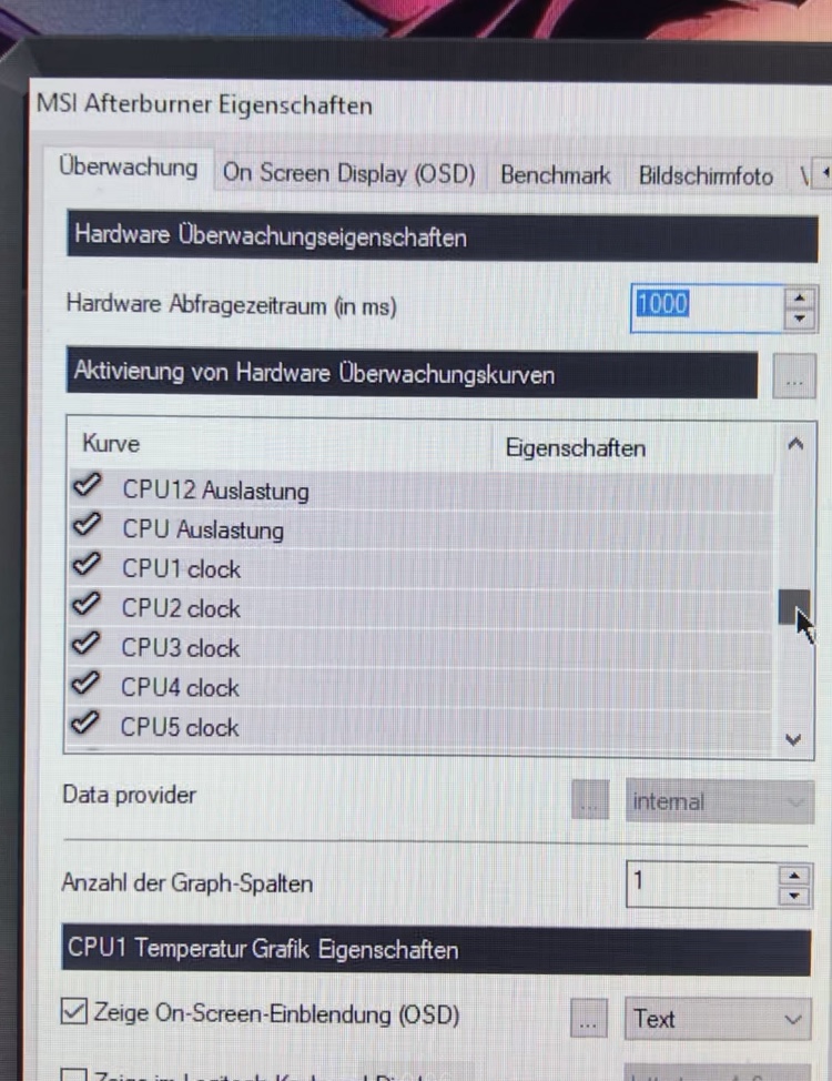

Hey @bisy ich habe es jetzt gemacht aber ich brauch noch von dir alles was ich aktivieren muss. Du hast mir alles schon gesagt aber das ist hier bisschen anders. Siehe Bilder.
gebraucht wird:
-GPU Temperatur
-GPU Auslastung
-Speicher Auslastung
-Prozessor Takt
-CPU Temperatur (den Wert, wo keine Zahl bei der CPU steht)
-CPU Auslastung (den Wert, wo keine Zahl bei der CPU steht)
-RAM Auslastung
-Framrate
-Frametime
das alles als Text im OSD anzeigen

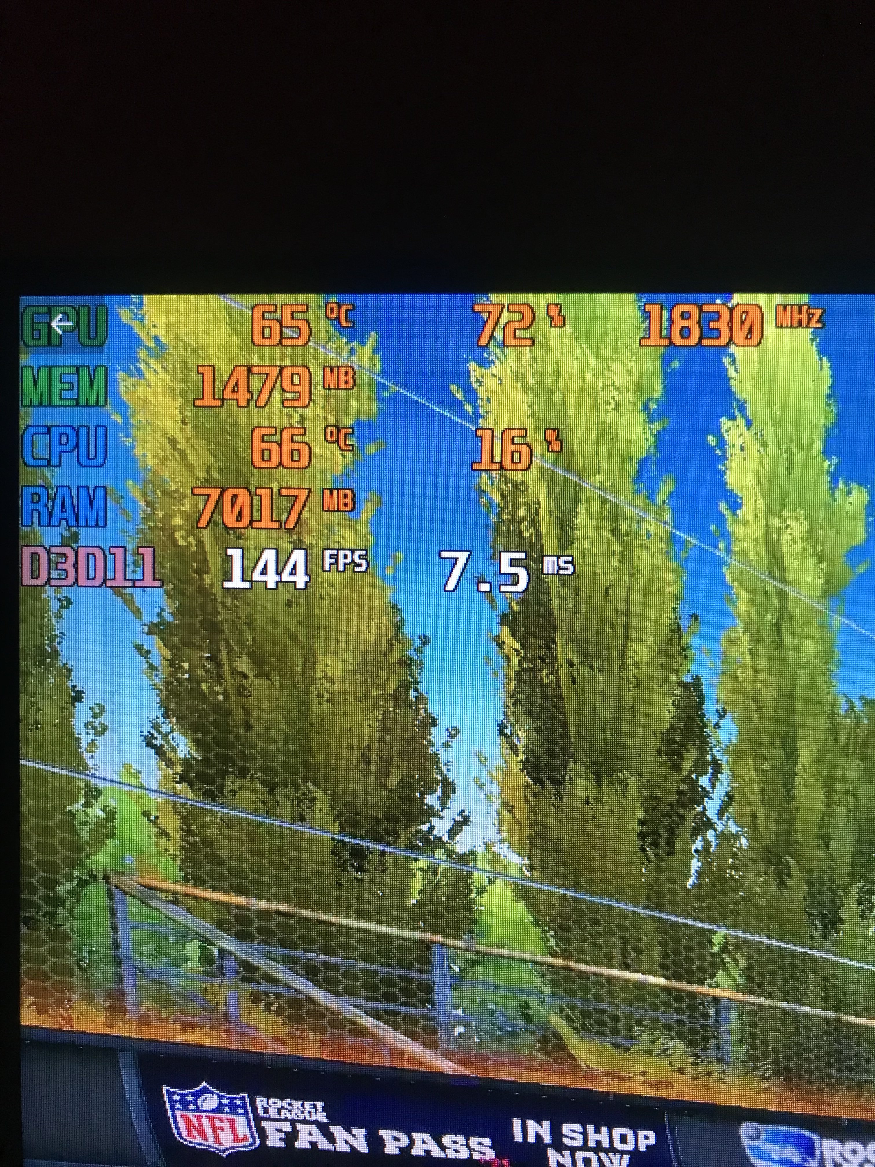

@bisy ich habe jetzt alles eingestellt so wie du es mir gesagt hast. Soll ich dann einfach Rockets league starten wenn MSI Afterburner offen ist also im Desktop. Oder muss das irgendwie speziell gestartet werden?
Auf dem Bild sieht man mindestens, das du nicht mehr viel RAM frei hast und deine CPU da etwas Limitiert, was warscheinlich auch durch den einen RAM Riegel und zu geringen Takt des RAMs mit kommt.
Die Grafikkarte hätte noch Luft nach oben, die liegt nur bei 72%, was halt auf ein CPU oder RAM Limit hindeutet

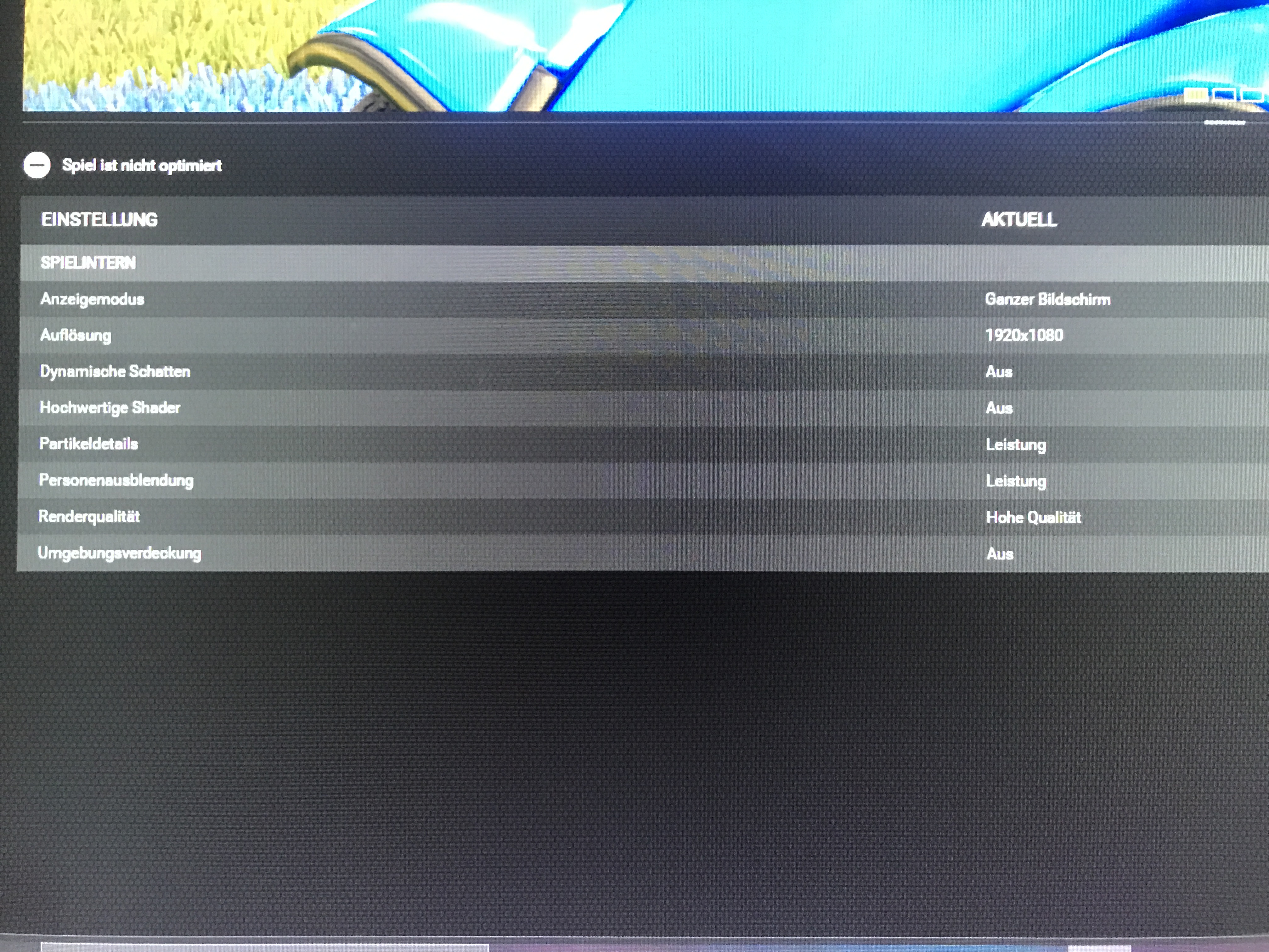

Was hast du Ingame in den Grafikeinstellungen eingestellt ?

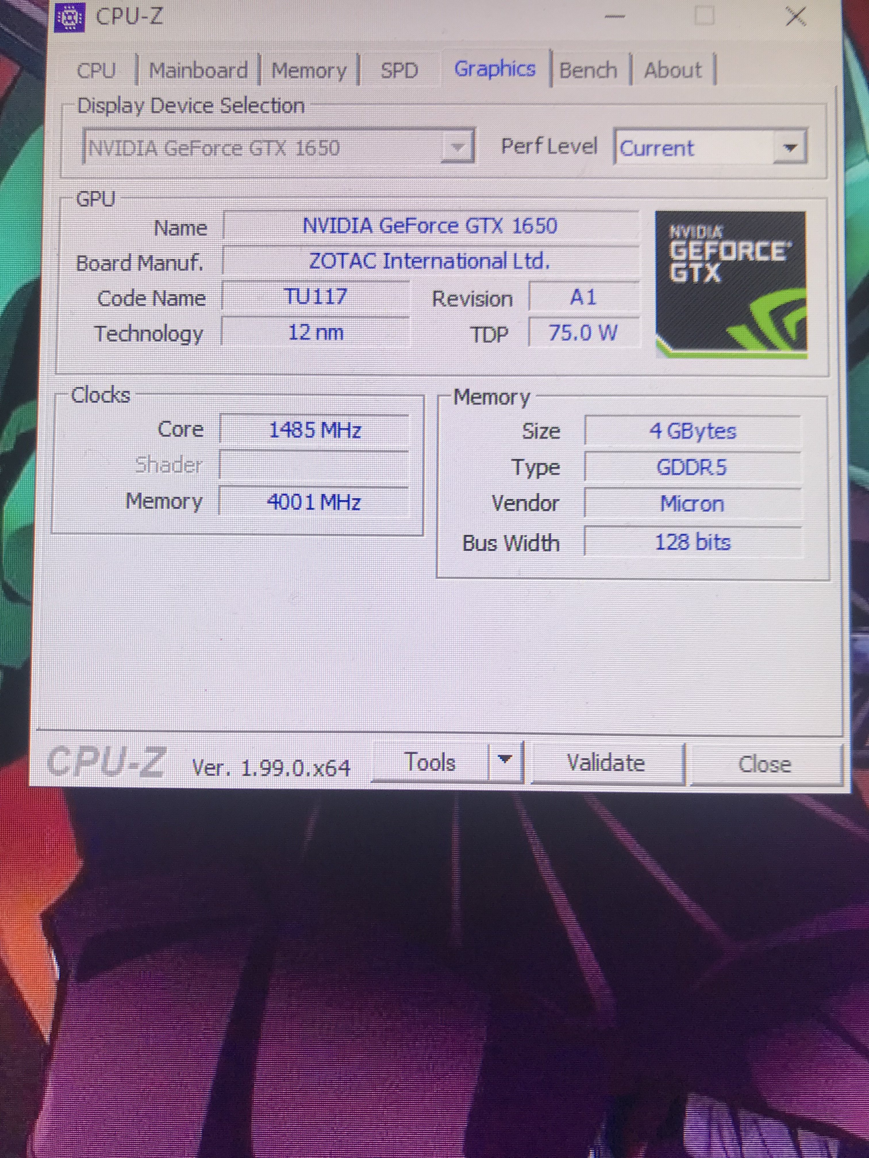

Das sind doch jetzt nur die aus dem Nvidia Treiber ?
Die Auslastung der GPU bis 95% bedeutet meist, dass die CPU limitiert, Kurzfassung:
Die CPU liefert Rohdaten, diese Rohdaten werden von der GPU dann verarbeitet. Wenn die GPU allerdings nicht bei 95-100% arbeitet, weiß man, dass die CPU nicht so viele Daten liefert, dass die GPU "voll ausgelastet ist". Demnach limitiert die CPU, weil die GPU noch mehr Daten verarbeiten könnte. Inwiefern jetzt das Problem "nur" bei der CPU liegt oder ob eben auch die "nur" 8Gb RAM da eine Rolle spielen, dass kann man so pauschal von hier nicht ganz sagen.
