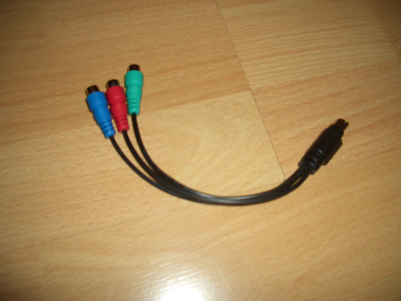

ich hab dazu noch einen kabel bekommen, das eine ende passt zum eingang an der graka, am anderen ende sind 3 kabel mit 3 farben, blau. grün und rot. bei dene irgendwie immer da gleiche reinpassen kann. (siehe anhang).
wie verbinde ichd as jetzt mit dem TV-Gerät und was bruache ich ( falls nötig).
kann ich überhaupt damit am pc tv gucken?

Hast du da nicht noch mehr dazu bekommen?
Das sieht für mich nicht so wie ein normales RGB Kabel mit Cinch Steckern aus. Normal hat man da dann 3 Stecker und die kann man mit einem Adapter auf SCART dann in TV einstecken, oder einfach vorne (meistens vorne) im TV in die 3 Anschlüsse die oft gelb weiß und rot sind.
Aber das sind ja sehr komische Farben, und komische Stecker.
Kanst du die 3 Stecker evtl mal von vorne Fotografieren?

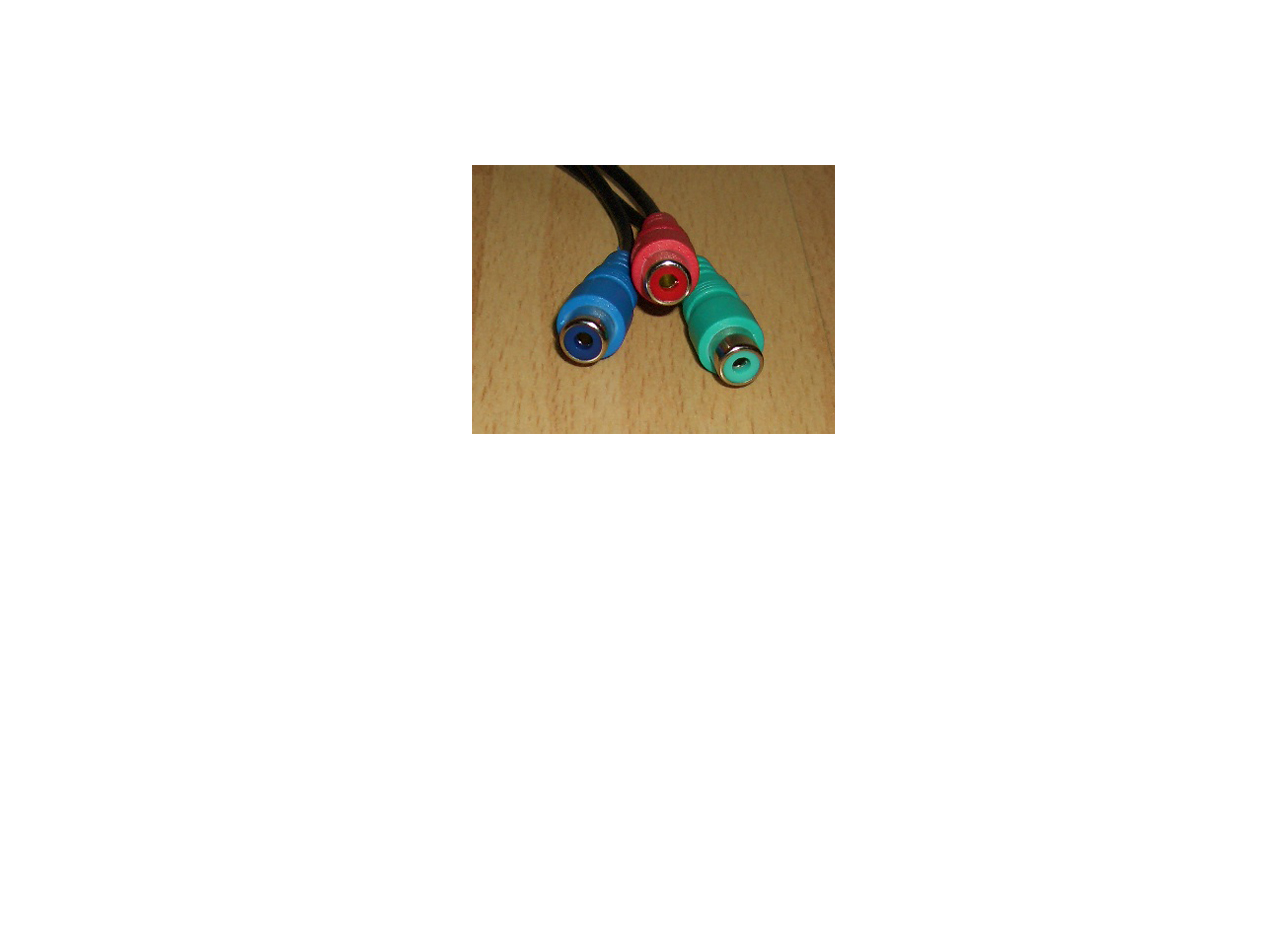

nein ich habe nix dazu bekommen, halt nur dieses kabel und von forne hab ich es fotografier ( siehe anhang) aber wenn ich es mit nem scartkabel verbinden sollte, wie soll ich dnen da ein bild empfangen?

Indem du das andere ende mit deinem Fernseher verbindest. Und nur zur erklärung: TV-Out heißt das du dein Bild vom Monitor auf deinen Fernseher übertragen kannst, aber nicht umgekehrt. Das was du meinst ist TV-In.
Ah jetzt.
Da brauchst du dann noch ein Kabel und zwar ein Cinch männlich-männlich, das du dann mit dem Cinch-SCart adapter verbindest.
Das Bild geht dann von SCART in dein TV...

Dazu ist leider das mitgelieferte RGB-Kabel so nicht zu gebrauchen.
Das ist nämlich für den Anschluß (älterer) High-Quality-CRT's gedacht.
Es gibt zwar auch ein paar TV's, die mit den Signalen etwas anfangen können, jedoch sind die äusserst dünn gesät.
RGB (Computer) ist nämlich nicht gleich RGB (Videotechnik/TV), besonders, wenn die vierte Leitung zur Übertragung der Synchronimpulse fehlt.
Der Fernseher müßte dann über eine Y/C Verbindung, volkstümlich als SVHS-Kabel bezeichnet, auch S-Video genannt, befeuert werden.
Je nach am TV vorhandenen Buchsen, muss dieses Kabel entweder auf der einen Seite einen Scart-, oder einen Mini-DIN-Stecker haben.
Die andere Seite muss unbedingt einen Mini-DIN-Stecker haben, weil nur der in die Buchse an der Graka passt.
