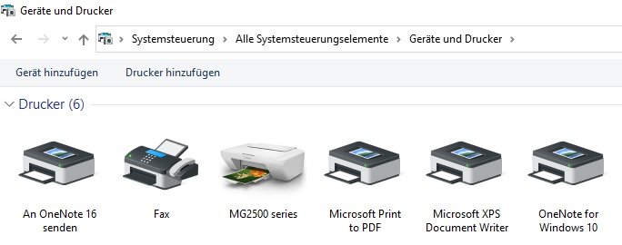

Alles nagelneu. Unter Geräte und Drucker wird er mir als Scanner angezeigt und Windows kann damit auch scannen.

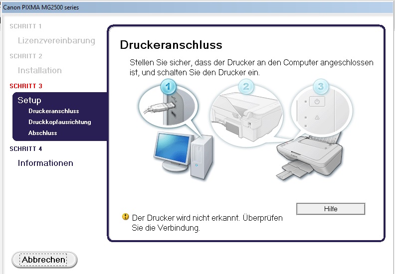

Bei der Installation des Treibers wird er wieder nicht erkannt.

Du hast den Drucker mit dem PC verbunden, eingeschaltet und Windows 10 hat direkt den Scannertreiber im Hintergrund installiert.
Und danach wolltest du den Druckertreiber installieren?
Möglicherweise ist das ein ähnliches Problem wie bei diversen HP-Druckern. Die dürfen erst verbunden werden, wenn die Installationssoftware dazu auffordert. Sonst wird das mit der Treiberinstallation Essig.
Den Scanner aus dem Betriebssystem deinstallieren und die Verbindung trennen. Druckertreiber installieren und erst bei der Aufforderung zum Verbinden das USB-Kabel einstecken.
