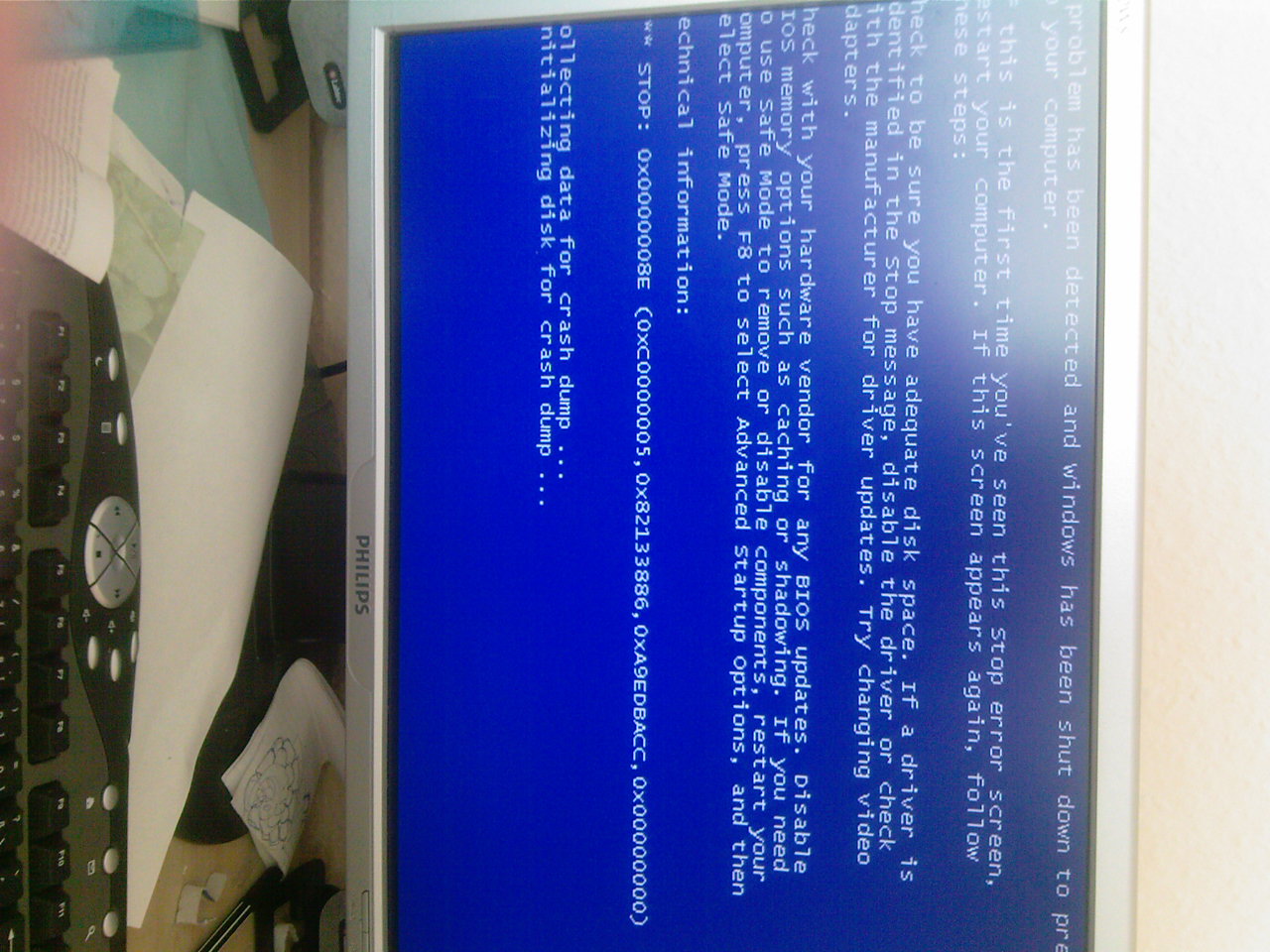

Nein habe ich nicht ober weis auch nicht was ihr meint.Habe gerade denn CPU Lüfter gewechselt aber bekomme immer noch die Fehlermeldung, habe ein Foto gemacht. weiß aber nicht wie ich das Bild ihr rein setzen kann?
Aber ihr wolltet die Stop Nummer wiesen
Die Lautet:0x0000008E (0xC0000005,0x82133886,0xA9EDBACC,0x00000000) das ist die
Nummer und dadrunter steht was in Englisch was ich nicht kann.
Es lautet so😱llecting data for crash dump ...
nitializing disk for crash dump ...

Allerdings warte ich noch auf das Bild. Meistens wird dort nämlich auch noch eine DLL oder System-Datei erwähnt, die meist Rückschluss über das Gerät bzw. dessen Treiber liefert.
Hm schade, enthält keine weiteren Infos...
