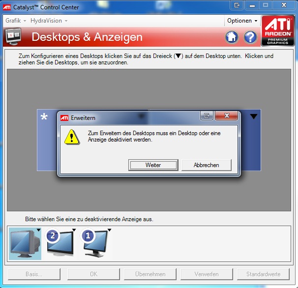

Moin,
ich habe mir nun eine neue Grafikkarte (ATI HD5770) gekauft. Diese hat 3 Ausgänge und unterstützt 3 Monitore, das würde ich auch gerne nutzen.
Ich habe einen TFT am DVI Port, einen VGA TFT per Adapater und noch meinen Plasma TV über HDMI.
Leider mag Windows aber nicht alle 3 Monitore verwenden. Immer wenn ich den 3. aktivieren will kann er die Einstellungen nicht speichern, ich muss also einen deaktivieren.
Wie kann ich nun alle 3 Monitore verwenden?
Gruß & Danke
Pascal
Ja, auch mit dem CCC geht es nicht...siehe Screenshot 🙁
Bist du dir wirklich sicher das die Garfikkarte 3 Monitore unterstützt?
Das 3 Anschlüsse vorhanden sind heisst nämlich nichts außer das 3 Anschlüsse vorhanden sind. Und 2 Monitore sind auch das übliche Maximum "normaler" Grafikkarten.
die 3 monis werden glaub ich nur unterstützt wenn es 3 gleiche sind. daher wird es bei deiner configuration etwas schwer das zum laufen zu bringen.
glaube ich jedenfalls
Die HD5770 unterstützt 3 Monitore, aber nur in der folgenden Kombination:
ein Monitor am DisplayPort, ein Monitor am DVI Anschluss und der dritte Monitor entweder über DVI oder HDMI.
MfG Desertfox
MfG Desertfox
Moin,
das klingt doch super.
Dann kauf ich mir nen Displayport zu DVI Adapter und dann den VGA Adapter drauf und bin hoffentlich glücklich 🙂
Danke
Nein.
Denn erstens bekommst du aus einem DP-DVI Adapter kein analoges VGA Signal raus (d.h. dein zweiter Adapter ist nutzlos), und zweitens funktioniert die genannte Kombination nicht mit einem DP-DVI Adapter und nochmal zwei DVI/VGA Geräten.
Es geht nur, wenn am DisplayPort wirklich auch ein DisplayPort Monitor hängt.
