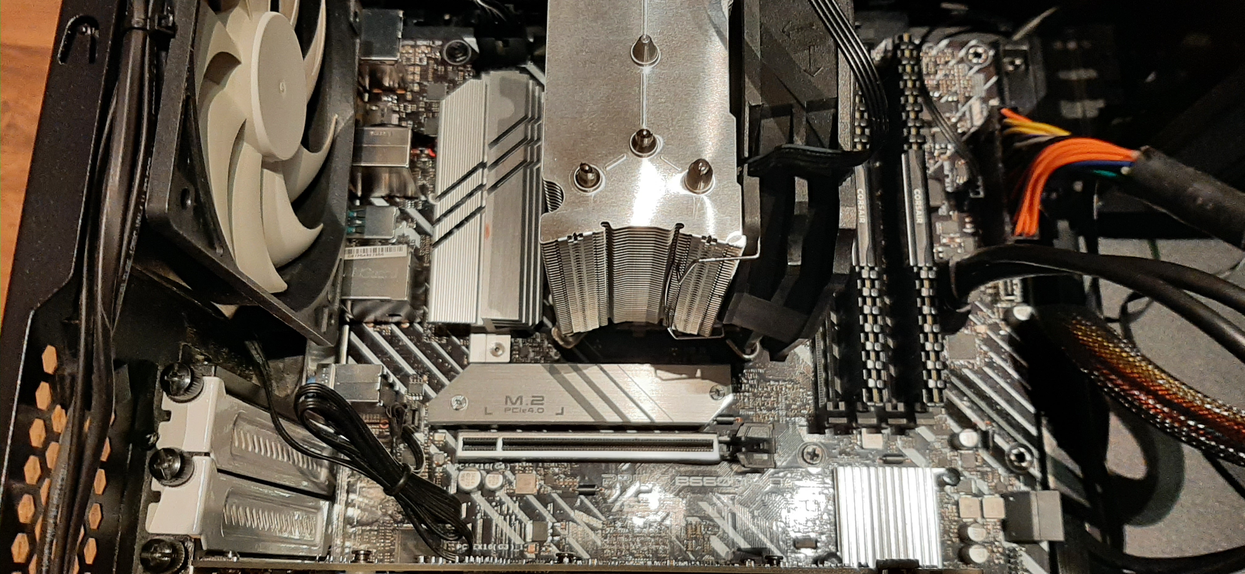

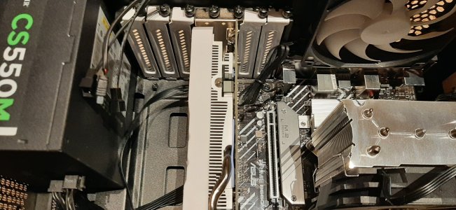

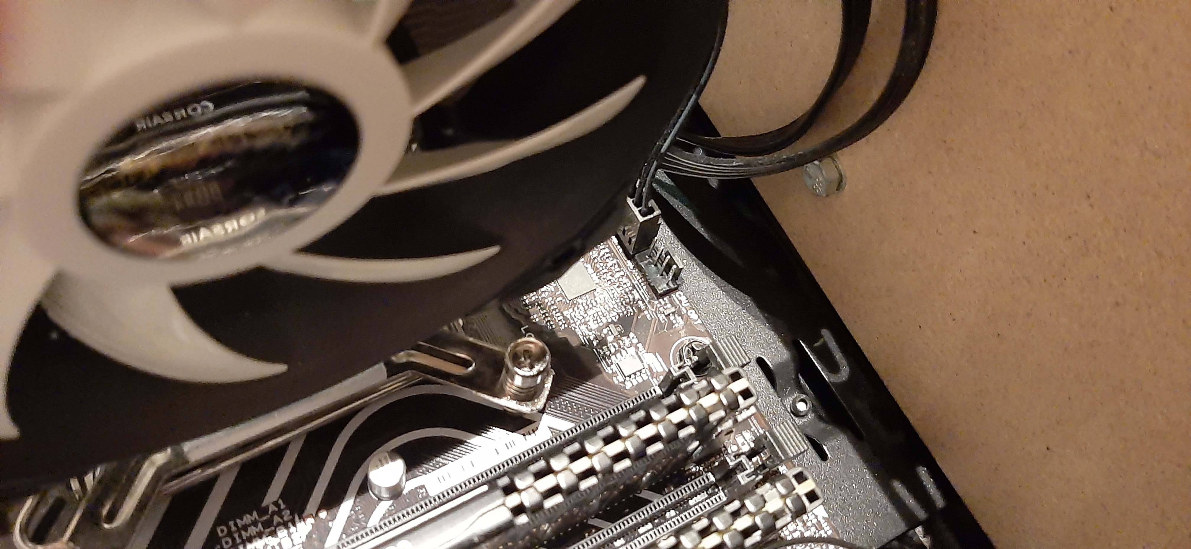

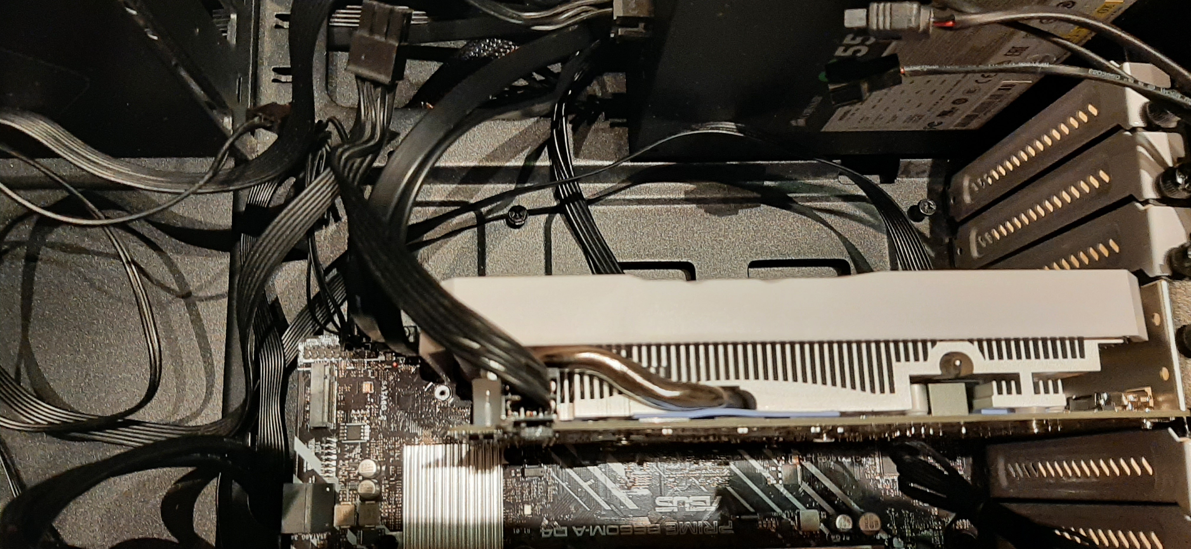

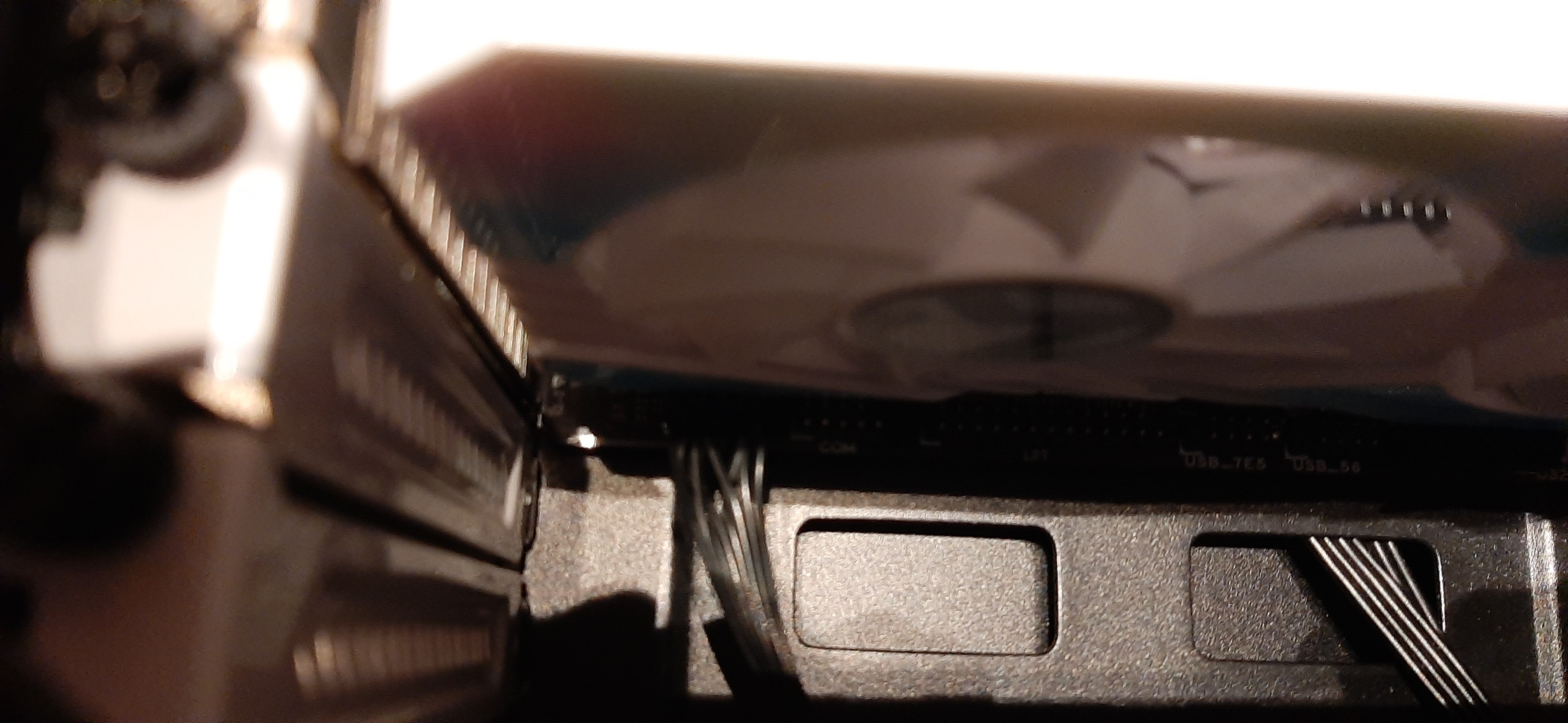

Kannst du mal bitte Bilder von deinem Aufbau machen und posten, nicht das was falsch steckt.
Eine aktuellere Grafikkarte hast du nicht zufällig zum testen?
Blöderweise ist das ein Board ohne Status LEDs, sonst könnte man schneller sehen, wo es hängt.
bin auch schon am überlegen mir den i3 12100 nachzukaufen, istelle mal einige Bilder hier rein ich kann aber nicht alel Bilder laden es gehen die hier zusehen sind

Da das ein modulares Netzteil ist, das sind schon die Kabel, die zu diesem Netzteil gehören und keine von nem anderen?
Also ich würde noch immer auf den RAM tippen. Hast du versucht nur einen der beiden Module zu verwenden? Gibt es keine anderne Status-LEDs?
Auf Bildern sieht soweit auch alles OK aus.

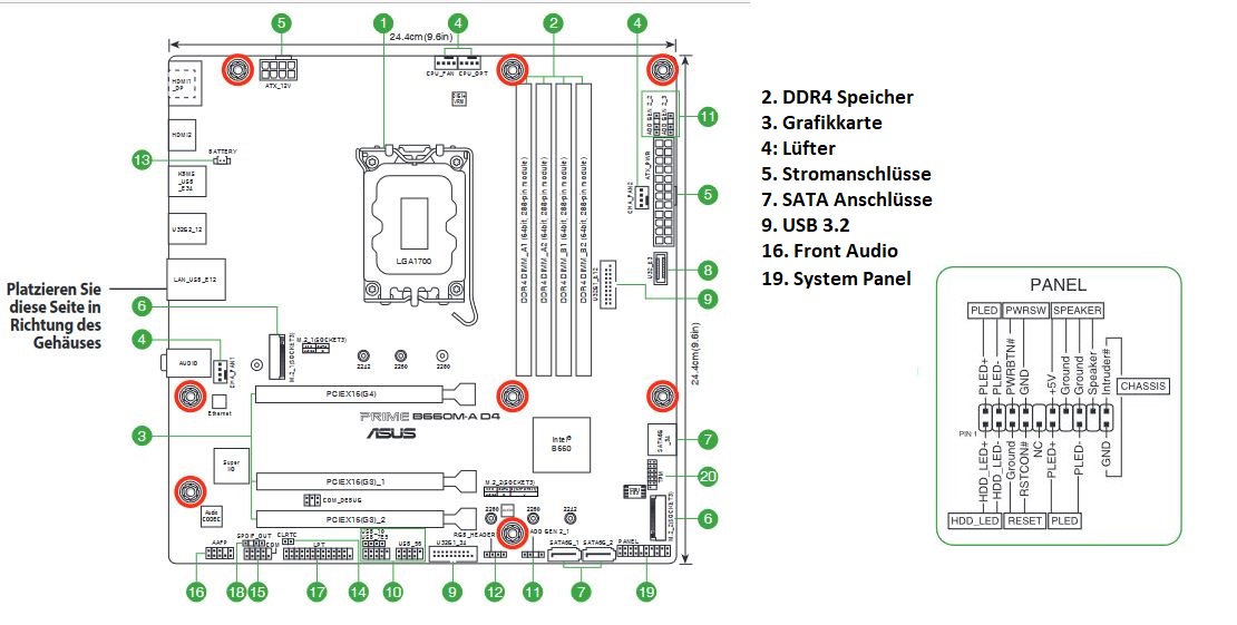

Wenn du keine Status LED's hast, oder auch wenn du sie hast, hat das Mainboard einen Speaker Header. Falls du den kennst/hast, musste den mal rechts oben anschließen und hören, was er sich zurecht piept. Damit kommst du whs. am schnellsten voran.
