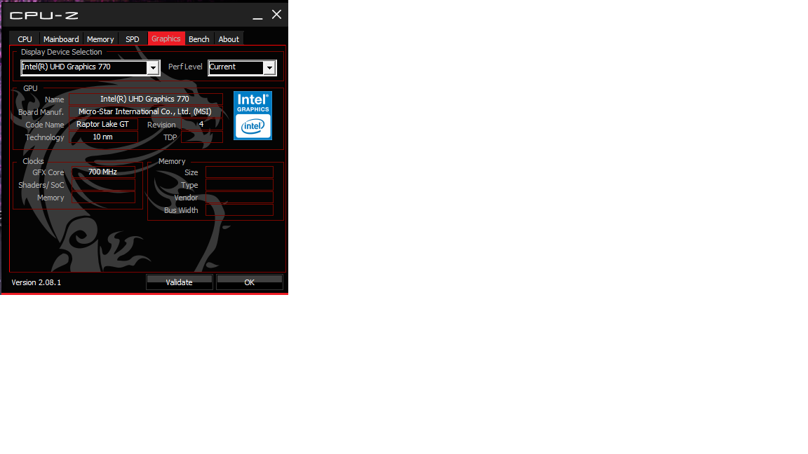

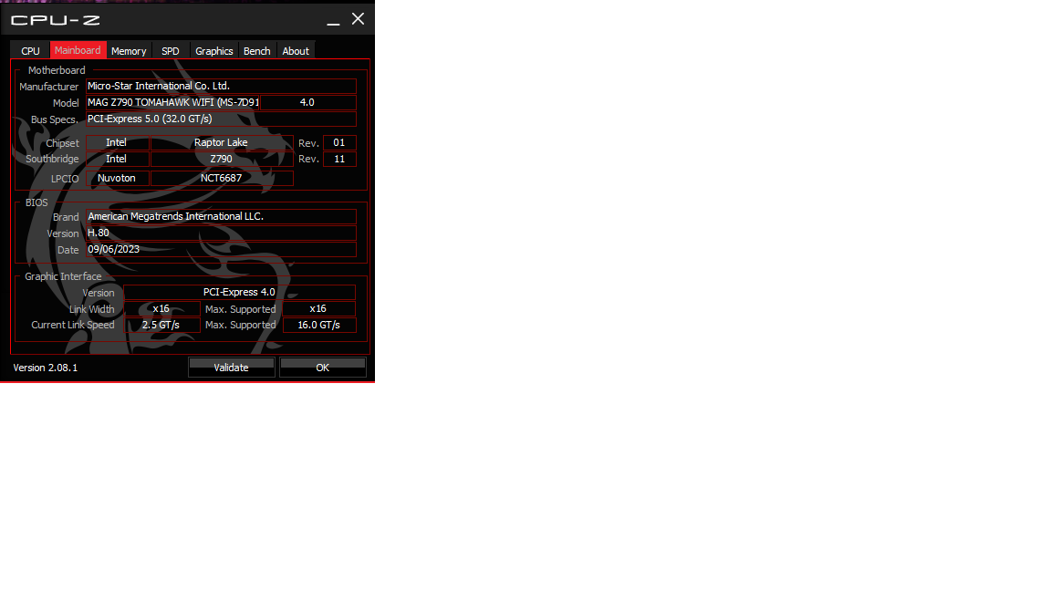

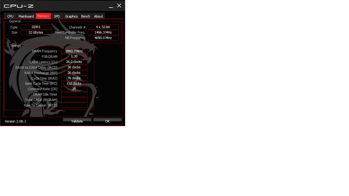

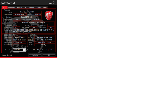

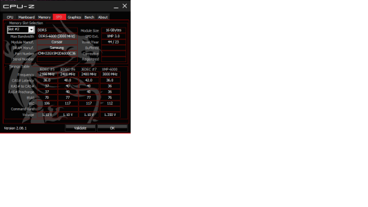

Ich hab den PC selbst zusammen gebaut. Hat soweit auch alles super geklappt. War nicht mein erster. Leider hab ich das Problem, dass es zu Lags bis zu Freeze kommt. Leute mit denen ich auf TeamSpeak rede kommen dann auch sehr abgehackt rüber. Meine Spiele sind Path of Exile (PoE) und LoL zurzeit. Bei beiden tritt das Problem auf. Ich kann auch kein Youtube Video laufen lassen während dem Spielen. Nachdem ich versucht habe nur das Spiel laufen zu lassen ohne irgendwelche anderen Programme waren die Probleme immer noch da.
Die Auslastung, die ich im Task Manager sehe sind in Ordnung. Keine hohen Auslastungen oder ähnliches. In PoE sehe ich, dass der Ping der CPU bei jedem Lag/Freeze ausschlägt. Anschlüsse und Hardware wurden mehrfach auf richtigen Sitz überprüft.

  • Hast du neueste BIOS-Version drauf?
Der Speichertakt ist moderat.
