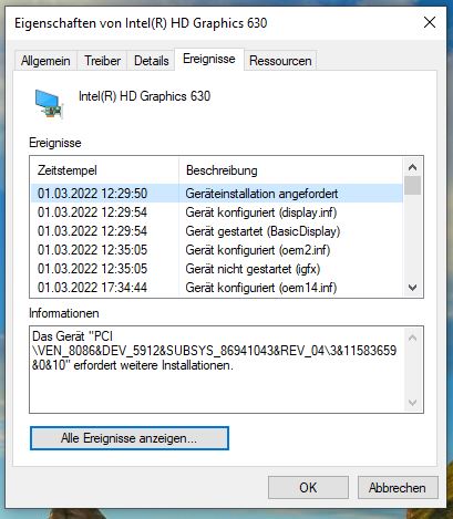

Im Eigenschaftenfenster zur Grafikkarte aus dem Gerätemanager taucht die Nachricht auf, dass Gerät PCI...., erfordert weitere Installationen.

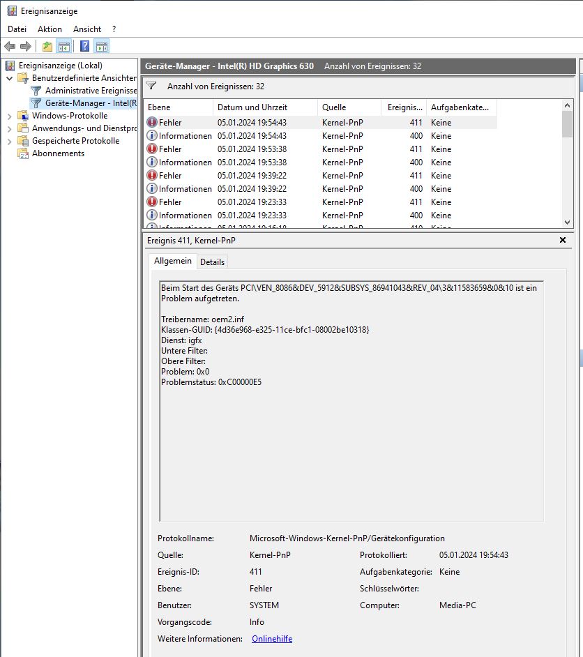

Wenn ich auf alle Ereignisse anzeigen klicke, erscheint folgendes Bild:
Hat denn jemand einen helfenden Hinweis für mich?

genau, es ist eine integrierte Karte. Eine andere Grafikkarte habe ich aktuell nicht zur Hand. Allerdings würde mich interessieren, welche weiteren Installationen gemeint sein könnten, von denen im Eigenschafts-Fenster die Rede ist.
