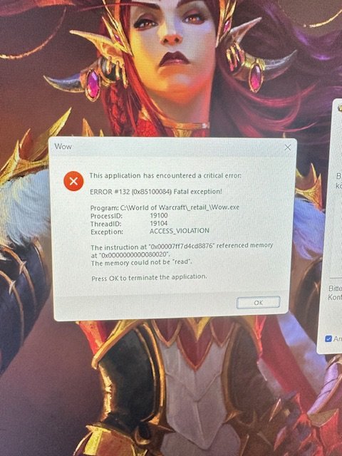

Bei World of Warcraft erscheint immer eine Fehlermeldung (siehe Anhang)

Der Screenshot zeigt auf einen Speicherfehler. Das Spiel greift auf eine Adresse zu, die sie nicht sehen oder bearbeiten darf. Entweder beendet das Betriebssystem das oder das Spiep crasht, weil es etwas nicht findet, obwohl es dort etwas erwartet.
Es scheint aber eher CPU+RAM und nicht Grafikkarte zu sein. So von der Adresse her würde ich auf jeden Fall darauf tippen.

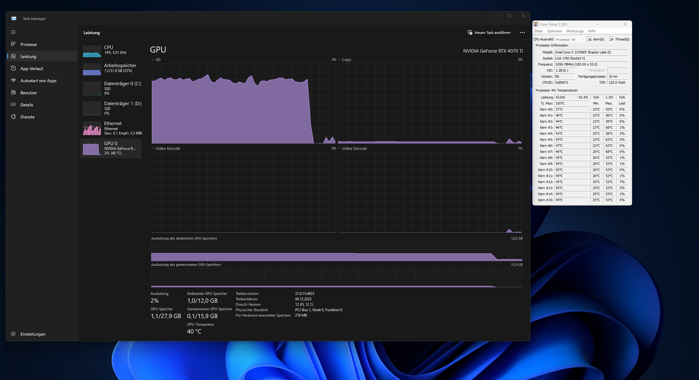

Habe mal Far Cry6 gespielt und nebenbei CoreTemp laufen lassen. Die Temperaturen sind im normalen Bereich, ich hab mal ein Screenshot gemacht, wie die Temperaturen direkt nach dem "selbstständigen Beenden des Spiel" sind.

sieht auf den ersten Blick in Ordnung aus.
1. Hast du denn alle anderen Anwendungen und Antivirus ausgemacht? Wir hatten gerade erst einen Fall mit Norton, der das Spiel blockiert hat.
2. Und Far Cry6 ist auch gecrasht?
