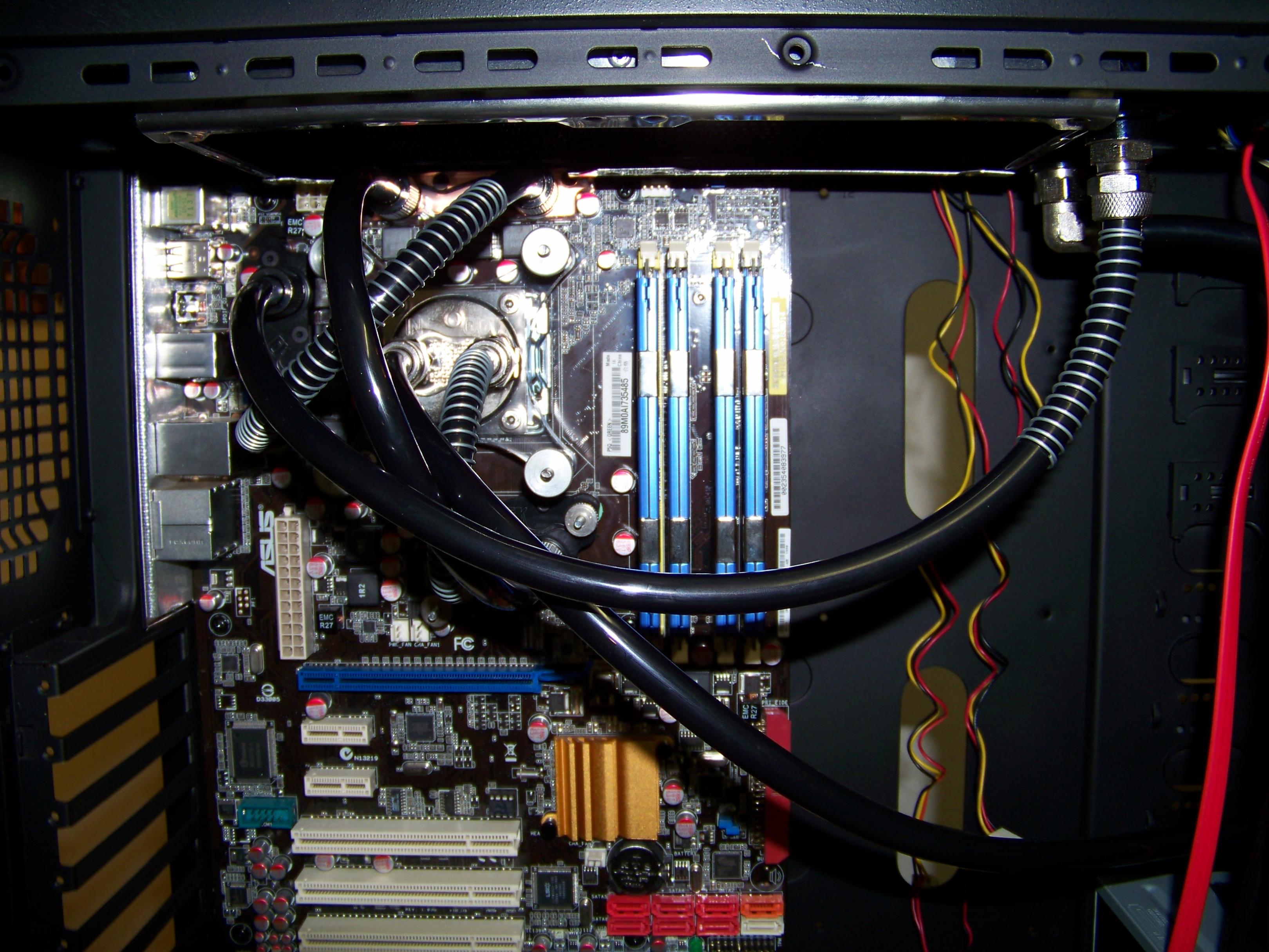

Nochmal was anderes will deswegen kein neues Tread öffnen ^^ bringen solche Knickschutz Federn eig was ?
denn hab teils probs mit den schläuchen dass sie 0 vormig werden ^^ hauptsächlich bei kurfen im WAKÜ sys .

Also ich besitze auch solche Knickschutzfedern, welche es bei uns auch in den exakten Größen hier im Baumarkt gibt.
Ich finde die Teile sehr sehr hilfreich. Damit bekommsteRadien hin, bei denen der Schlauch schon lääängst geknickt wäre. Kann dir nachher auch noch ein Bild geben...

Hab selber einige Federn im Einsatz und will sie nicht mehr missen ;)
Da hast du ein Bild!
Hauptsächlich von der CPU zur NB war es unausweichlich...
Habe aber gerade noch ein paar Schläuche im Gefrierfach. Wer sich schoneinmal die Variante des "Ausstopfens" und "Kochens" von etwas billigeren Schläuchen durchgelesen hat, der weiß was ich mache...:)
Habe es gerade mit PUR und PVC durchgeführt und jetzt müssen sie noch 2-3 Stunden ruhen...
