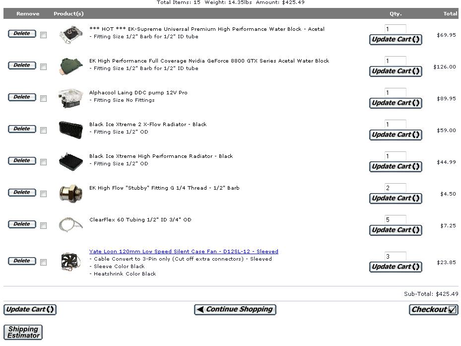

Sooooo nun hab ich ein Problem sie liefern nicht nach Kanada... das heist ich müsste hier iwo kaufen
das ist der BESTE shop den ich finden konnte könnt ihr mir was von hier zusammenstellen er hat die beste auswahl die ich finden konnte...
so sollte das aussehn. vieleicht nochmal nach anderen lüftern umschauen denn wenn die schon 28db haben würde ich nanoxia nehmen die lassen sich seher weit runteregeln und haben gute leistung.
ansonten alles ungefähr so wie auch bei aquatuning.
mfg alflife

schön kann es sein das es hier (canada) viel billiger ist weil 350 euro ist ungefair 525 dollar die ich auch sehr gerne ausnutzen würde...
ja scheint so! dann aufjedenfall nanoxia lüfter nehm dann kanste vieleicht noch etwas dickere radiatoren nehm von black ice die sind eigendlich alle ziehmlich gut. ja dann muste mal schaun wiviel noch über ist. für den chipsatz wirds wohl net mehr reichen.
aber vieleicht kannste dir noch kleinigkeiten betellen.
wassertemperatur fühler mit display.
Duchfluss sensoren.
färbemittel, usw.
mfg alflife
will ja gar kein färbemittel xD was meinst du chipsatz reicht nicht mehr waws ist das wenn ja kannste das mal reinbauen??? mit dickeren radiatoren wie viel das dann kostet
hehe hatte vorhin auch den AGB vergessen :p kein wunder das es billiger war aber auch so ist das preislich billieger glaub ich.
hab aber mal andere radiator dazu gepackt.
leider hat der shop die nanoxia lüfter nicht. must dich da mal umschaun was dir vom luft duchsatz und geräuschstärke am besten past.
über 20db empfinde ich zumindest schon für laut.
und sollten 80qm/h schaffen das währe dann net schlecht.
mfg alflife
