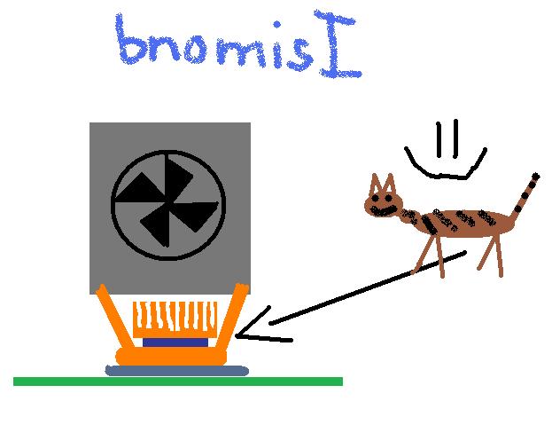

habe ich einen interssanten Kühler gefunden der mit einem 50 Watt Peltier Elemet auch gut kühlt, allerdings nicht so heftig wie du dir das gedacht hast :-(
50 Watt und dafür gute Temps...
Obwohl die Idee gut gefallen hat, einfach das Peltier auf/in einen normalen Kühler zu packen, vllt sogar einen neue Idee für dein Projekt?
Stelle mir das dann so vor:
Ich hoffe das du meine Zeichnung verstehst...

Coole Zeichnung mit dem Pelztier^^Aber meinst du nicht das die winzigen Lamellen auf dem Peltier sich total überhitzen?Welchen Kühler würdet ihr denn verwenden d.h. welcher CPU-Kühler hat für 60€ die beste Kühlleistung wie ist denn der Thermalright Ultra 120 extreme?
joa, hatte ich mir auch schon gedacht...
40mm Lüfter?
oder direktten Kontakt zu den Kühlammellen?
ich glaube ein Lüfter schafft aber wesentlich mehr.
