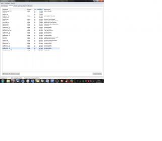

Komisch ist ja der pc nimmt befehle total verzögert an. Schaue ich dann in den Taskmanager ist der laut der Grafik auch sehr ausgelastet aber ich finde kein Prozess der das verursacht
Am besten bevor du den Screenshot machst die Prozesse von allen Benutzern anzeigen lassen. Dann sieht man auch die vom System
€dit: was hast du von Comodo auf deinem System? Wenn ich das am Handy richtig sehen hast du als Anti-Viren Programm Anti-Vir drauf oder?
2 Programme behindern sich gegenseitig.
Du sollst ihn auch nicht lesen - außer du bist ein Computer, der ihn Bitweise zusammensetzt? 😕 - sondern dir ansehen. Er hat zusätzlich einen Link gepostet, auf dem der Screen seine Größe behalten hat.
Nur geil, das der Screen nichts bringt, weil die CPU-Auslastung auf 0 % ist...
Vom ipod konnte ich den Link nicht sehen, daher ist deine Antwort sinnlos?
Wie sieht es im Reiter "Leistung" aus? Wie viel wird da verwendet ?
In der unteren Leiste des Taskmanagers steht doch ebenfalls die CPU-Auslastung... :roll:
... und nein, unter "Leistung" wird nichts anderes angezeigt.

Ja es ist ja so wenn ich nix mache ist die CPU Last ja auch nahe NULL.
Aber sobald ich auch nur ein kleines Programm starte ist es halt wie mit einer Uralt Festplatte und WIN 98 zeitweise . Also nicht so wie vor ein paar Wochen. So wie es mit einer SSD sein sollte.
