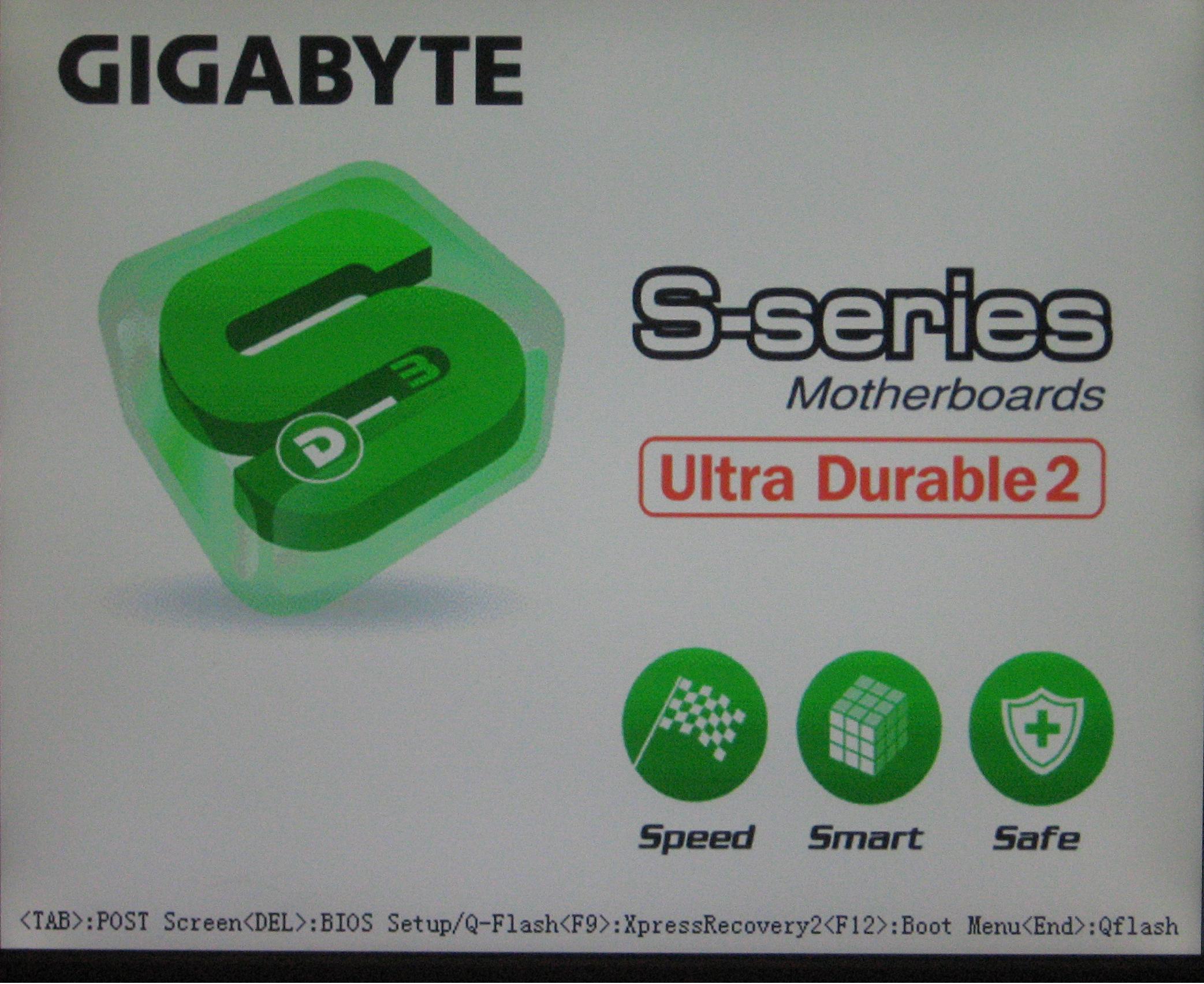

Hi,
Ich habe mir heute meinen neuen Rechner zusammengebaut.
Lief alles ganz gut, bis auf den Einbau des Boxed-Kühlers.
Habe ihn dann gegen aller Scheu von mir festgepresst.
Dadurch hatte ich den Eindruck, dass das Motherboard verzogen aussieht.
Naja, habe alle Kabel eingesteckt und mal gestartet.
Im Anhang seht ihr das Bild, wo mein Rechner einfach stehen bleibt.
Ich mache ihn an und ich es kommt der "OK"-Pieps vom Speaker. Alles startet durch, aber auf einmal ist Ende. Festplatte wird ruhig und mehr passiert nicht...
Lüfter von CPU und GraKa drehen sich. Festplatte vibriert leicht (hat Strom).
Ich persönlich weiß nicht, was da nicht stimmt. Muss man die Festplatte an einen bestimmten SATA-Port anschließen?
Vllt hat einer von euch eine richtige Idee..

Nein, ich habe nur das Bild.
Ich habe keine Möglichkeit irgendwas in der Software zu machen. Werde mal BIOS resetten (aber sollte doch beim ersten Start resettet sein?).
Habe grade das CMOS resettet- gleiches Ergebnis.
Meinstest du das mit BIOS resetten?
Oder gibts da noch andere Möglichkeiten?
Kann das ggf etwas mit einer falschen Frontpanelbelegung zu tun haben?
hast du denn windows schon installiert? :D
und ins bios kommst du eigentlich mit der del/entf taste, steht ja unten in deinem screen.
Nein, ich konnte bisher noch nichts machen.
Das Bild kommt, aber mehr nicht.
Und es kam auch noch nie was anderes.
Kein Windows, kein BIOS-Setup- nichts.
Nur das Bild.
Ich habe jetzt eine Windows CD und die Motherboard-CD eingelegt.
Immernoch 0 Reaktion.
Der Rechner hängt auf dem Bild.
Es geht nicht weiter. Egal was ich mache.
Da muss hardwaretechnisch was nicht passen.
Kann es an dem Verziehen des Motherboards zu tun haben?
Oder an einem falschen Frontpanel?
Ich schreib auch mal den Gigabyte Service an...
ämm... der Piep ton der kommt, ist es einfach nur einmal ein auf piepen oder so ein "kurz kurz lang" oä??
MfG Alf
Das finde ich komisch und erschreckend zugleich!
Denn nach dem neustarten, sobald der Rechner strum hat, wir ein Selbsttest (POST = Power On Self Test) gemacht. Der Selbsttest prüft die verbaute Hardware, und leert den Hauptspeicher.
2 Möglichkeiten stehen somit im Raum.
* Der Bios Baustein und somit das Bios ist hinüber. (sollte mit einem wechsel des Bausteines getanen sein.
* Andere Hardware ist Kaputt, was es aber genau ist kann ich nicht sagen, muss wahrscheinlich jede Komponente einzeln auf Tauglichkeit überprüft werden.
MfG Alf

Schon eigenartig.
Der POST ist ja ohne Zweifel ohne Fehler durchgelaufen.
Sonst hätte das BIOS den Einzelbeep nicht gebracht.
Demnach kann angenommen werden, dass Board, Prozessor, Ram und Graka in Ordnung sind. Fehlende Stromversorgung und Zusatzstromversorgung (P4- oder P8-Stecker) können's auch kaum sein, weil man in diesem Fall kaum so weit kommt.
Was während des POST nicht immer richtig erkannt werden kann, sind Schwierigkeiten mit anderer, mehr peripherer, Hardware.
Eigentlich sollte sich das BIOS ja in irgendeiner Form "beschweren", wenn kein Keyboard gefunden wird.
Ist aber bei einer USB-Tastatur irgend etwas nicht so richtig i.O., weil z.B. die Stromversorgung über den USB-Port nicht klappt, geht's eben nicht richtig weiter.
Da Du ja nicht mal ins BIOS zu kommen scheinst, um dort irgendwelche Settings zu verändern, scheint mir hier irgend wie etwas im Argen zu liegen.
Kannst ja mal mit einer normalen PS/2 Tastatur, mit USB->PS/2 Adapter sollte es auch gehen, versuchen ins BIOS zu kommen.
Unter Umständen, wenn dies der Bug sein sollte, ist's tatsächlich hilfreich den Connector für den Front-USB noch einmal vom Board abzuziehen.
Da aber Falschpolung ziemlich sicher auszuschliessen ist, wird's wohl nichts bringen.
Wenn die kleinen Steckerchen für die Audiobuchsen kreuz und quer völlig falsch gesteckt sind kann das höchstens später dazu führen, dass man nichts zu hören bekommt. Kaputt kann da nichts gehen. Die Arbeit des Systems beeinflusst's auch nicht.
Die Tastatur ist über PS2 angeschlossen,
alle Front-USB abgesteckt, alle unwichtigen PCI-Karten entfernt.
Nur noch das wichtigste dran, trotzdem gehts nicht weiter...
Sieht aus, als ob sich der Screen aufgehängt hat...
Werde mal abbauen und zum Laden bringen, wo ichs herhabe...
Vllt klappts mit nem neuen.
MfG

Nun ja, bin eben zu meinem PC-Laden gefahren und die haben das Motherboard zurück genommen.
Meinten, dass läge nicht an der Biegung im Board (war fürs Auge echt sichtbar), sondern da sei was defekt. (Laut deren Aussage ist es normal, wenndas Board sich biegt...)
Haben mir ein neues Board und einen anderen Kühler umsonst (arctic Freezer 7 Pro) umsonst mitgegeben, weil ich so sauer auf den IntelBoxed war :)
Werde heute das neue Board testen, hoffentlich klappts!
Gibt später noch Updates.
MfG und danke an alle!
