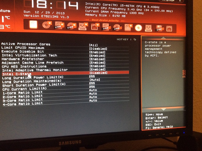

Ich habe jetzt mal meine Grafikkarte ausgebaut, alle Stecker aus und eingesteckt. Außerdem habe ich beim Netzteil die neuen Kabel verlegt und auch das Stromkabel vom Netzteil zur Steckdosenleiste sowie die Steckdosenleiste selber getauscht.
Im BIOS habe ich nur eine Einstellung gefunden die auf dieses Powerstate hindeutet. Dies war Standard mäßig auf disabled. (Siehe Bild)
jetzt mal mal schauen wie lange es dieses mal hält...
